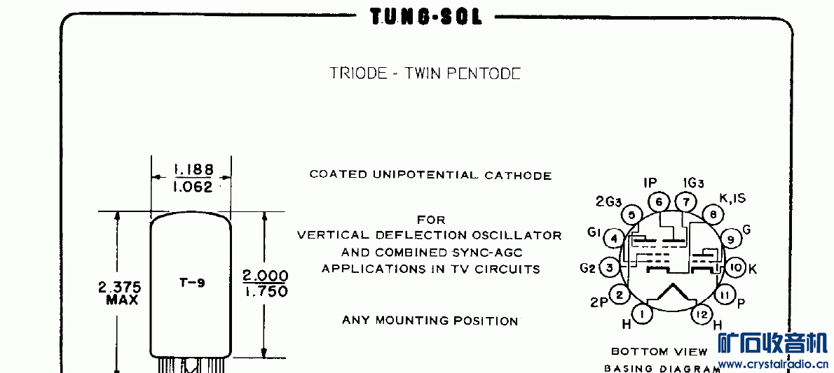

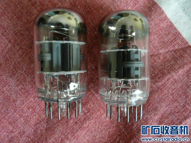

有没有同学玩过6BV11,搞音频行不行 ?

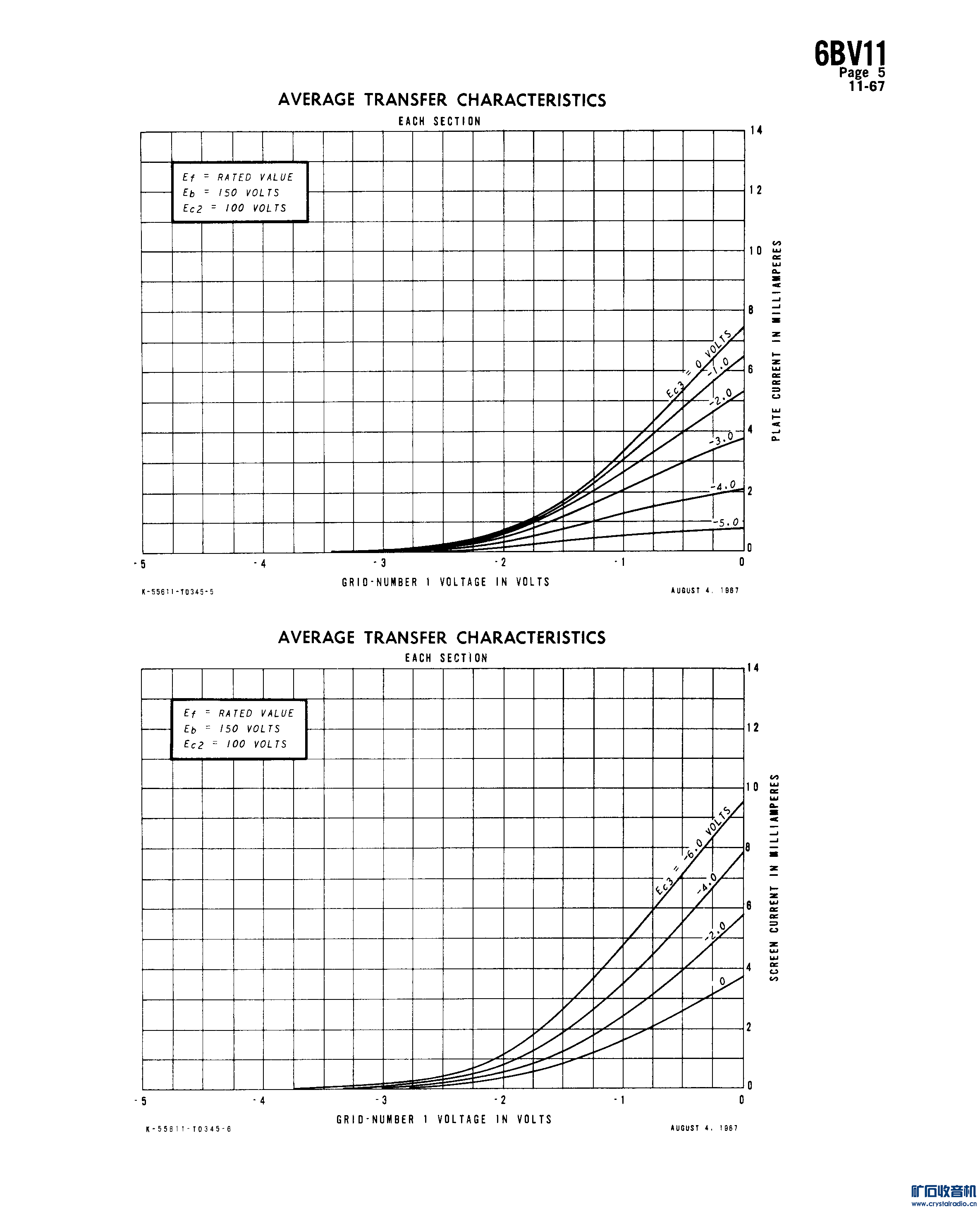

发表于 2018-5-15 20:37:08 | 显示全部楼层 |阅读模式
发表于 2018-5-15 20:57:30 | 显示全部楼层
双锐截止5极管,原用于彩电解调,现用于音频是没问题的。
 楼主| 发表于 2018-5-15 21:48:46 来自手机 | 显示全部楼层
里边的孖仔,是一样结构的两个管子么?
发表于 2018-5-15 22:05:33 | 显示全部楼层
双五极管,大概相当于两个国产的6J3封在一起吧,做低放肯定是没问题,我有一些,暂时没空研究它

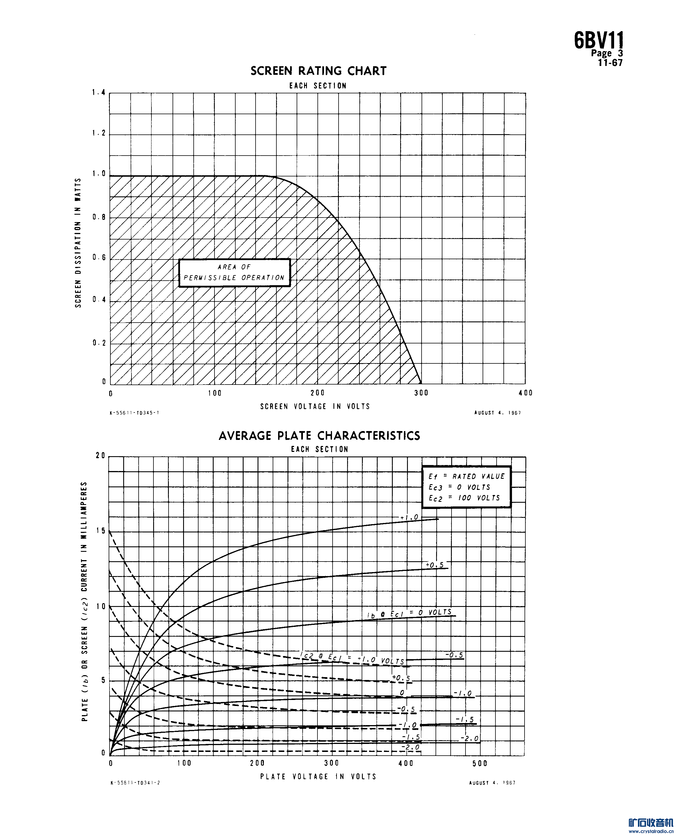

发表于 2018-5-17 10:21:57 | 显示全部楼层
看pdf应该可以用在音频,但声音怎么样不知道了
 楼主| 发表于 2018-5-17 10:30:05 | 显示全部楼层

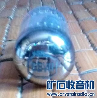

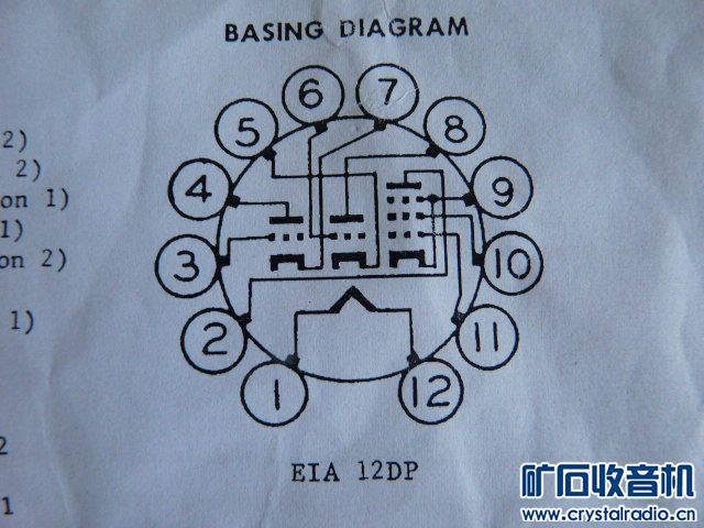

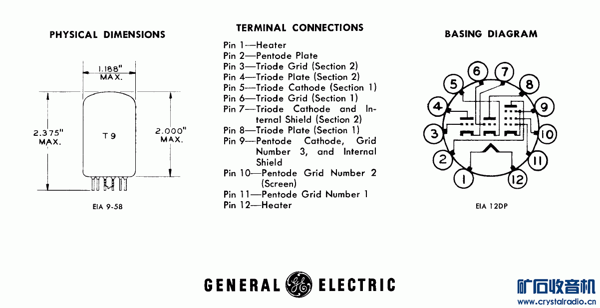

12pin:
 楼主| 发表于 2018-5-17 10:45:29 | 显示全部楼层
性能接近或超越廉价的6F1/6F2,即可。

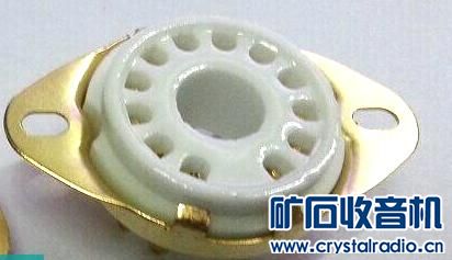

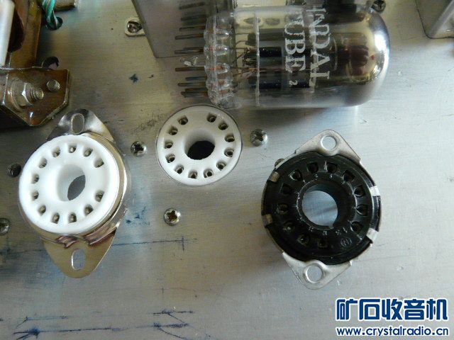

发表于 2018-5-17 11:12:19 | 显示全部楼层
如果管子价格不贵,管座好找到的话,做FM收音机到是不错。那样用管就很少的了。
 楼主| 发表于 2018-5-17 11:42:39 | 显示全部楼层
这个更利害:   12个脚3个管!:

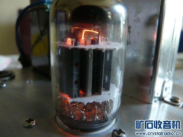

 楼主| 发表于 2018-5-17 11:51:07 | 显示全部楼层
zgcaihong 发表于 2018-5-17 11:44
还有更厉害的没有?
这个属于变态 :
这类12脚复合管很多,下图双三极、五极复合管,一个管可以完成检波、低放、功放,屏压170V。由于互导高,参数离散性较大,因此配对较难。从美国购买包括配套管座,国产管座质量太差。
下图为双五极管
