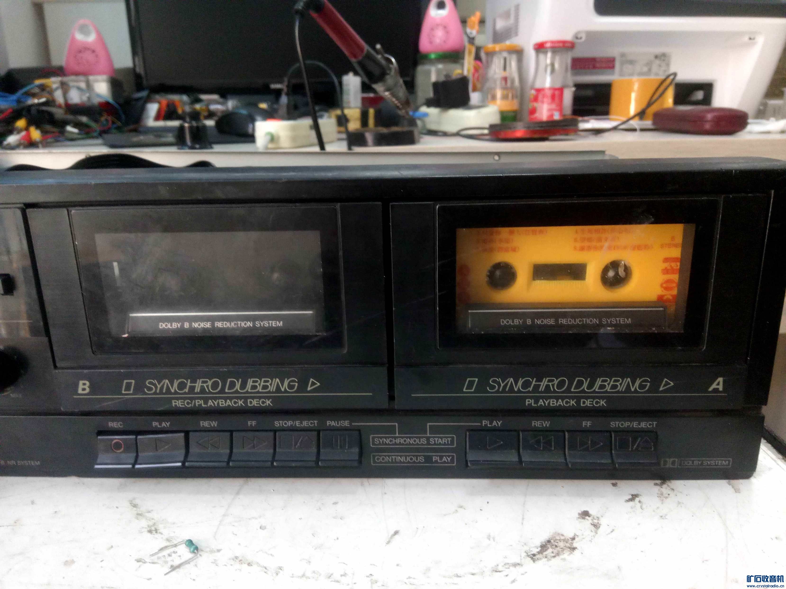

这个机器是从垃圾佬手里10元淘来的,说是好使的,回来检查通电发现磁带转,机后的音频输出口无声音输出!
 楼主| 发表于 2018-5-15 17:33:36 | 显示全部楼层
就是这个!
 楼主| 发表于 2018-5-16 13:02:07 | 显示全部楼层
机内的集成电路HA12136A的2脚供电电压不知是多少伏,现在测得是0.4伏左右,是12伏通过电阻R916取得,电阻不知是多大,色环大概是“绿 黑 黑 紫 白”不知是多大的,用表测得是上兆欧姆,一个供电限流电阻有用这么大的吗!我是没见过。

发表于 2018-5-19 01:29:19 | 显示全部楼层
录音键变形厉害,看看里面是不是录放开关出了问题。

 楼主| 发表于 2018-5-19 14:19:43 | 显示全部楼层
呵呵   眼睛看的真准,不过录放开关正常!

发表于 2018-5-24 21:01:53 | 显示全部楼层
供电电阻上M了,明显是坏了。
 楼主| 发表于 2018-5-27 17:57:00 | 显示全部楼层
香火 发表于 2018-5-24 21:01
供电电阻上M了,明显是坏了。
我也怀疑是坏的阻值变大,可是五个色环大概是“绿 黑 黑 紫 白”不知是多大的电阻?
