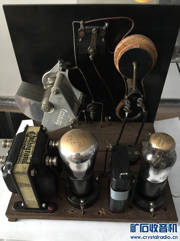

ZWDA 发表于 2018-5-15 18:04
准备制作变压器耦合的收音机?
我有一个上世纪20年代老两灯机,以前发过帖子,变压器被上家拆了,觉着收藏价值大于实用,我准备把它还原
发表于 2018-5-16 08:25:41 | 显示全部楼层
三剑洞宾 发表于 2018-5-16 08:04
我有一个上世纪20年代老两灯机,以前发过帖子,变压器被上家拆了,觉着收藏价值大于实用,我准备把它还 ...
把实物照片发上来,注明电子管的型号,欣赏一下!

 楼主| 发表于 2018-5-16 08:46:24 | 显示全部楼层
以前的帖子丢了,先发个网上的图片看看吧,我的还没搞好 壳子运输时被摔坏了,好在面板完好,准备做个亚克力壳。

发表于 2018-5-16 18:26:44 | 显示全部楼层
可以找一个3W以下的变压器,拆掉次级线圈并数一下圈数,推算出初级圈数。按初级圈数的三倍绕一个线圈就可以代用了。
 楼主| 发表于 2018-5-16 21:06:06 | 显示全部楼层
ZWDA 发表于 2018-5-16 18:26
可以找一个3W以下的变压器,拆掉次级线圈并数一下圈数,推算出初级圈数。按初级圈数的三倍绕一个线圈就可 ...
谢谢指点,已经找到合适的了

发表于 2018-5-18 09:55:46 | 显示全部楼层
这个变压器,找个可控硅触发电路的同步输入变压器,或者用个50伏变220伏的变压器就行,把铁心从对插改为同向垫个小空气间隙更好。

 楼主| 发表于 2018-5-18 12:49:43 | 显示全部楼层
w6955 发表于 2018-5-18 09:55
这个变压器,找个可控硅触发电路的同步输入变压器,或者用个50伏变220伏的变压器就行,把铁心从对插改为同 ...
谢谢指点,已经找到了,可变电容是原装伯明翰产的,变压器也找了一个同时期伯明翰产的,和原装基本一样
20楼图片是火神2代,我这个是火神3代多了一个波段开关
发表于 2018-5-18 13:05:57 | 显示全部楼层
只要外形一样,增益差些基本没什么关系--现在电台功率比那个时代大很多了。
