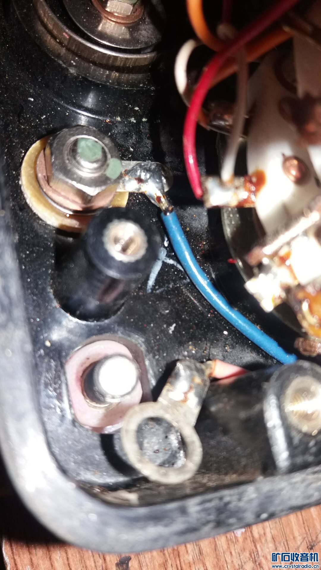

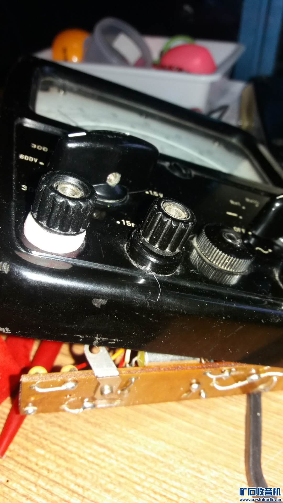

因会员权限原因,图片没有传完,这理接着传,这里要特别感谢坛友“宇航2007”.
打磨完成后,套在从10表上拆的插座上试试
开始安装
开始安装
螺丝紧固到位
螺丝紧固到位
安装到位
安装到位
开始涂上颜色
开始涂上颜色
颜色涂好,基本看不出来
颜色涂好,基本看不出来
修复完毕。与原来插座一致,比较满意。OK!

弄点自喷漆,光亮的配套点
 楼主| 发表于 2018-5-16 11:23:19 | 显示全部楼层
谢谢啊,
 楼主| 发表于 2018-5-16 11:24:41 | 显示全部楼层
atz123 发表于 2018-5-15 17:17
弄点自喷漆,光亮的配套点
没有那个条件啊,只好弄个油性记号笔涂一下算了

楼主这个接线柱是开模的,我是用塑料棒车了一个
 楼主| 发表于 2018-6-10 15:55:12 | 显示全部楼层
用车床车的当然很好,我是没办法了才想出了这个歪招,车一个又没那条件。这个二次绝缘垫买又没处买,差一个表就难看,只有自己试着翻模做一个了,总比缺一块要好
