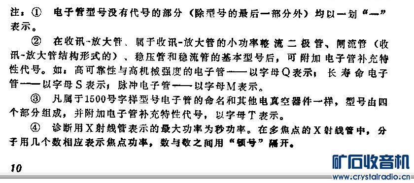

正品管有M——民级或通一,J——普军级或軍外面一个圈,T——特军级,Q——高可靠性(可以承受较高加速度冲击)。次品管有通二或副品,更低的是业余品或利用品,再往低了就是废品。

T级不是军用级是特级的意思,通常用于特种设备以及测试仪器,没有G级。也没有Q级,Q是电子管型号的后缀不是质量等级。例如电子管手册中所列6Z4与6Z4-Q;6Z4--T;6N1;6N1-M;6N1-Q等等。
