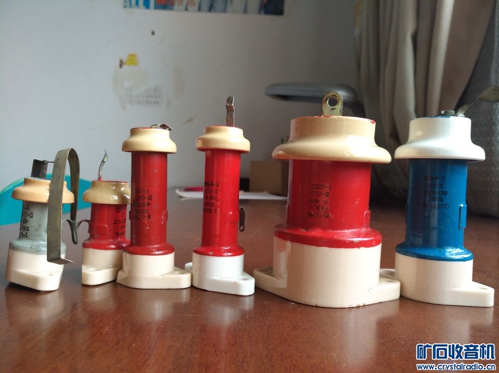

电子管射频电容

射频电容是什么电容?不懂,请教!
发表于 2018-5-14 18:56:52 | 显示全部楼层
      射频电路可以理解为各种发射电路,当前主要是超高频发生发射电路。并不存在专门的射频电容,只不过按照射频电路的要求要比较小的损耗,一般用陶瓷和云母电容。楼主所谓的“射频电容”就是发射台用的高压陶瓷电容,只是过材质的纯度比较高。

高压陶瓷电容~貌似。

陶瓷电容材质的纯度较高,特别在高质量的穿心电容,在发射机各个通道用得比较广泛。

耐高压,高频电路上使用,现代高频热合机里也会使用到。体积大

可以用于电子管大功率短波功放。

这些电容主要用于电子管fu系列的谐振、耦合等,耐压可达几万伏,容量有些很大可达数十至数百kav,有些需水冷。
