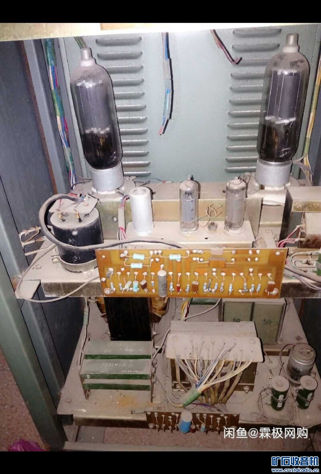

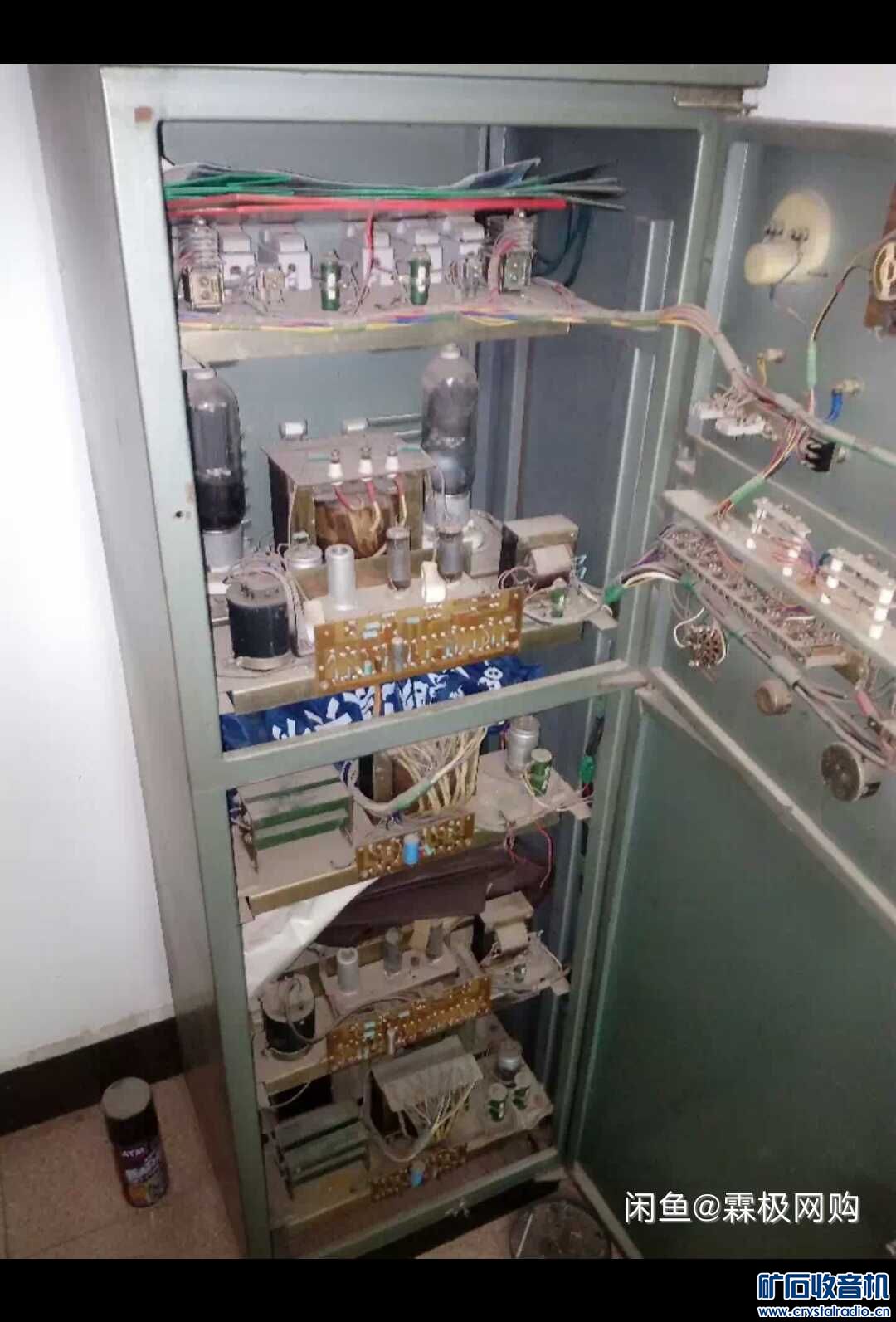

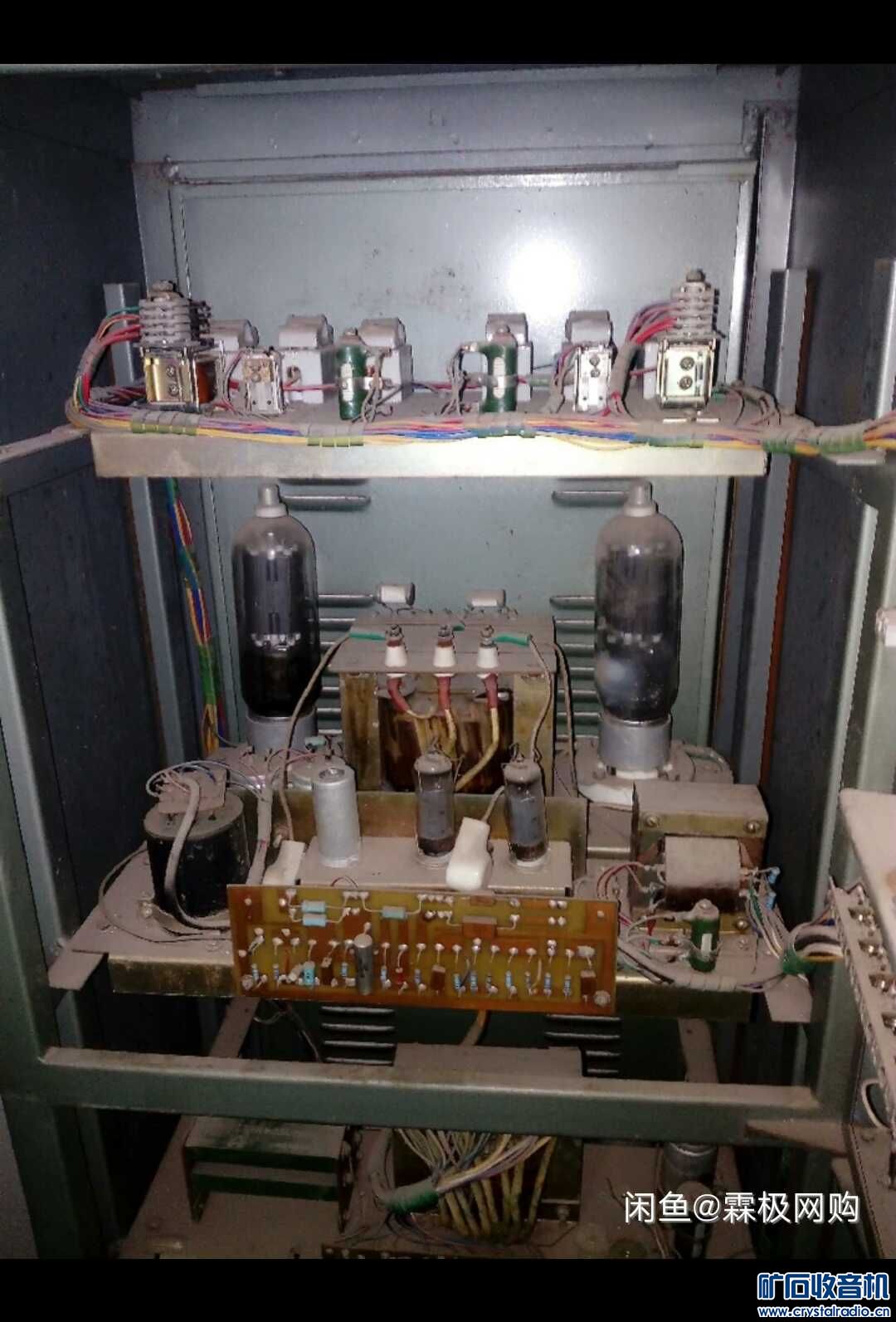

闲鱼上看到的,不知道什么东东,可以入手吗

发表于 2018-5-14 13:01:49 | 显示全部楼层
可能是功率放大器fu―805

广播站的扩音设备。
发表于 2018-5-14 13:24:56 | 显示全部楼层
275扩音机,过去村里大喇叭广播用的,想玩玩也行,不难修,FU5乙类推挽,输出近300瓦

发表于 2018-5-14 13:39:09 | 显示全部楼层
家用比较鸡肋,没啥可用零件。
7楼正解。872汞弧整流管用硅代管了。6P14推挽做805的推动级。注意闲鱼水深啊。
