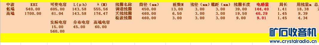

发表于 2018-5-15 19:59:51 | 显示全部楼层
这个双联可以做一米左右大环矿石机,具体设计电路和参数如图,可以采用其中一联设计单调谐电路,也可以采用双联做双调谐电路。采用线圈和矿石机底座组装式或分离式,大环矿石机最关键的是分布电容的估算,这样才能基本保证中波段的频率范围要求,,表格中要注意的地方是,实际老姜的电容量最大为1120P,设最小值20P,左右,一米大环分布电容约100P,这样可变范围实际上最大值变为,1220P,根据这个参数,调谐线圈电感值约为72UH,间隔十毫米绕七匝正好满足要求,场管检波线圈用一匝就行。如果采用双调谐,只要再绕一个调谐线圈即可,场管双调谐电路一会发上。因为做的是大环,天线线圈部分不用安装,电路图上没有去掉,是为了方便理解一般矿石机的电路图,大环不用天地线了,可以省去,图上所以保留着没有去掉,实际制作时不要这部分
 楼主| 发表于 2018-5-15 20:45:03 | 显示全部楼层
谢llllllxing百忙之中费神劳力  可以考虑.不过我工作间在半地下室.不用天地线一点信号也没有.做了大环仍然要用天地线.这样大环就有点浪费.
发表于 2018-5-15 21:02:16 | 显示全部楼层
山东老姜 发表于 2018-5-15 20:45
谢llllllxing百忙之中费神劳力  可以考虑.不过我工作间在半地下室.不用天地线一点信号也没有.做了大环仍然 ...
如果是这样,可以采用中环矿石机,把双联串联使用,利用可变电容的高品质,一样可以获得较好的效果,我给个中环参数你,我自己也正在制作中。中环矿石机的耦合面积大,耦合效率高,信号强时,不用天地线也能接收,信号弱时采用天地线也可以接收,45厘米的口径也是可以接受的大小,放在桌上如电脑大小,也可以采用线圈底座分离式,你这电容到是稳重如泰山,不用上太可惜了

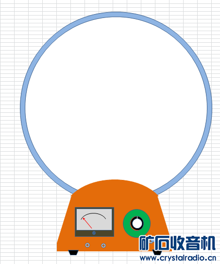

谢  陪你玩儿时尚老师.我里地方很大.我工作间248平方.桌机柜机都能放下.看来做柜机还行.用木材或塑料
摆放空间没问题做柜机比较好。在配上一个大环会非常漂亮。建议用木材,实木。

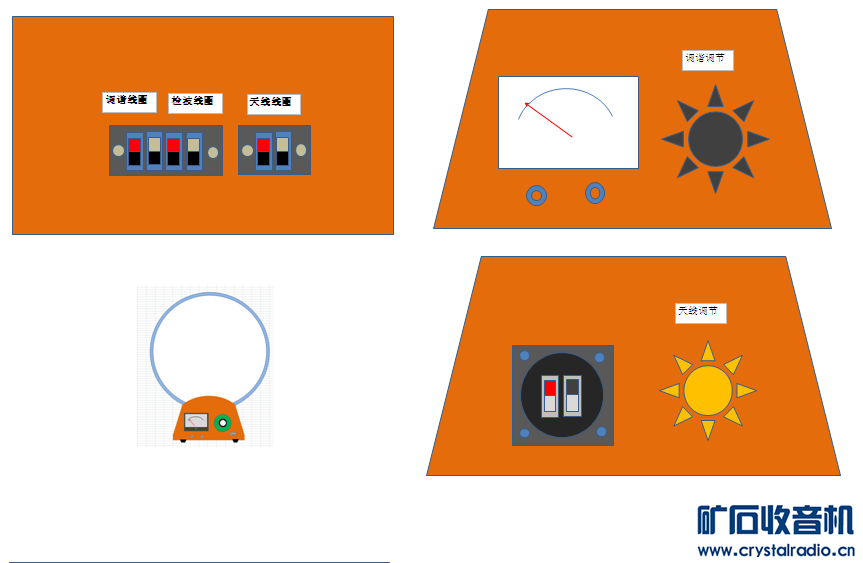

突发奇想.我的天线比较好.用25w号筒喇叭很大声.何不干脆把号筒喇叭也做进去.做成一体机.这样就必须做柜机了.

突发奇想.我的天线比较好.用25w号筒喇叭很大声.何不干脆把号筒喇叭也做进去.做成一体 ...
有个总体设计好。即使暂时不装也要留出空位。
