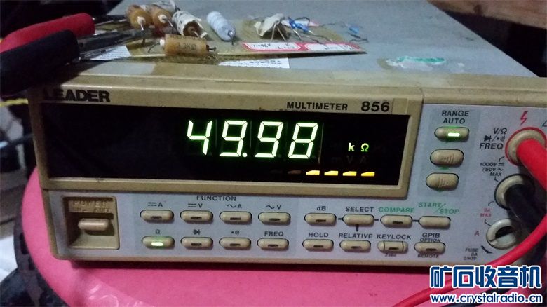

最近收了一个利达856和手头的UT70C对比,发现我的优利德一直有故障,我也没有发现,现在的问题如下,电流档,电压档正常,就是电阻档和电容档出现问题,电阻档的问题是不接表笔自动模式下显示45kΩ,并且大于这个数值的电阻测量不出来,永远都是45KΩ,如图
这个就是不接表笔显示的阻值,而且测量1M的电阻还是显示这个数值
手动切换其他档位如图所示
怎么检测哪里有问题了,求思路。
电路图有,今天发不了图片了,得明天接着上传电路图。

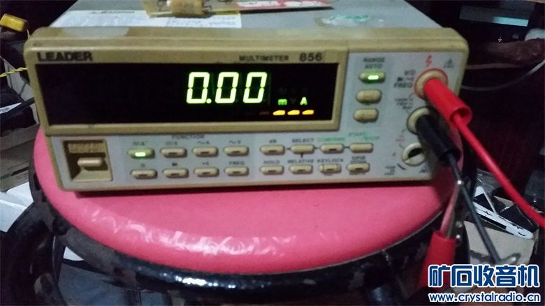

还有一个问题就是利达856,打到电阻档是不是不为0,我的是显示200Ω,但是表笔短接为0,电流档也是不为零,短接为零,测量也是正常的。是不是都是这个情况?
发表于 2018-5-13 21:50:16 | 显示全部楼层
我的856电阻档是显示OF,电流档是显示00的,一般万用表的显示应该是这样的。 20180513_214050 (1).jpg 20180513_214112.jpg 20180513_214346.jpg

说错了,利达856
是直流电压档显示150 mv,
交流电流档显示0.06ma
交流电压档显示1.73v
这个UT70c是45KΩ以下的电阻可以正确测量,45KΩ网上的无法测量,还是显示45KΩ,并且状态好像是正在测量的感觉。

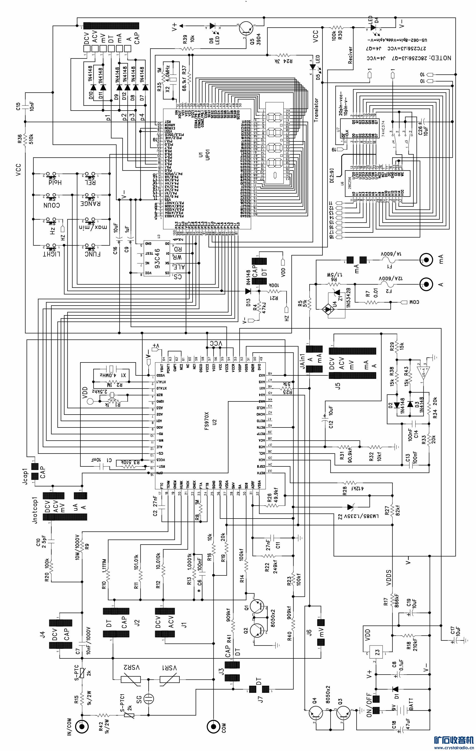

 楼主| 发表于 2018-5-14 14:01:59 | 显示全部楼层
电路图来了,大家帮忙分析一下

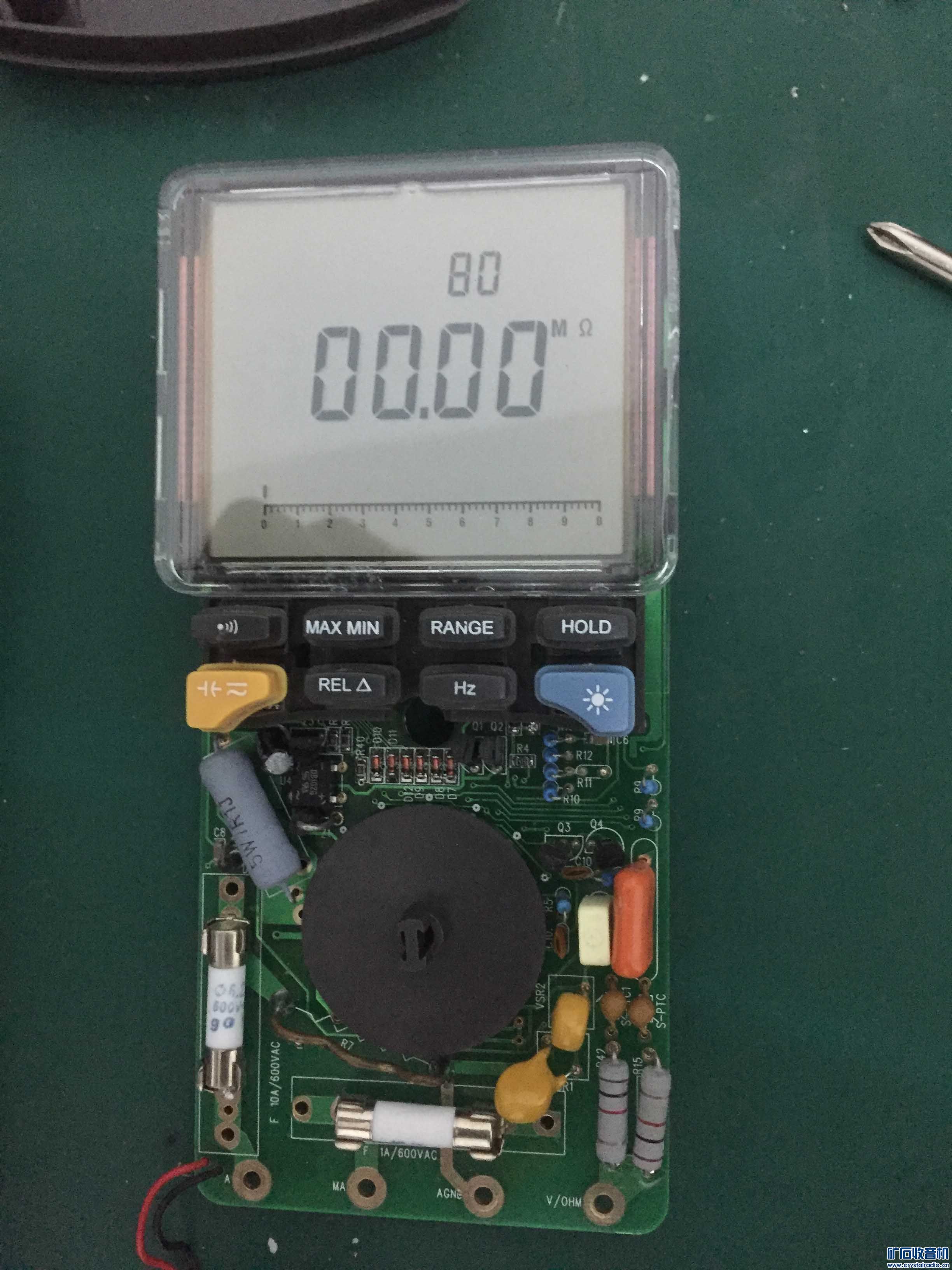

发表于 2018-5-16 22:42:42 来自手机 | 显示全部楼层
关注学习学习,我的也是UT70C电阻当会有几十兆的底数,测量还算正常,因为也没测过几十兆以上的电阻,不知会不会也有楼主的情况

 楼主| 发表于 2018-5-20 17:00:37 | 显示全部楼层
隔壁论坛说拆掉Q1,我拆掉Q1后,问题依旧。

发表于 2018-7-1 09:50:28 | 显示全部楼层
最近收了一个70C也是电阻档有十几M的底数,其他正常,正在研究中

发表于 2018-7-6 10:23:20 | 显示全部楼层
剑蝶潇湘雨 发表于 2018-7-5 21:43
坐等你的研究成果。好像这个电阻档底数的问题很多人碰到过,也没见人找到问题的根本
已经查到根源,是FS9701的问题,应该是这个表的通
病,应该也是这个芯片本身的通病。
