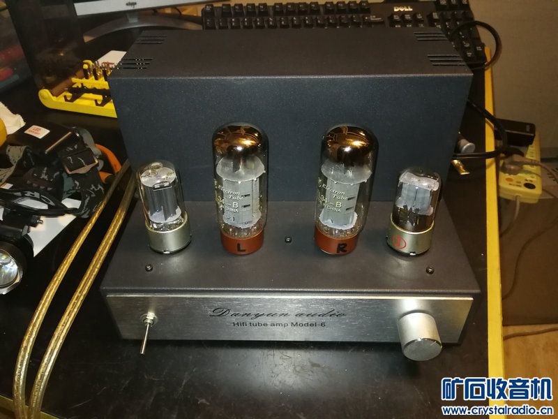

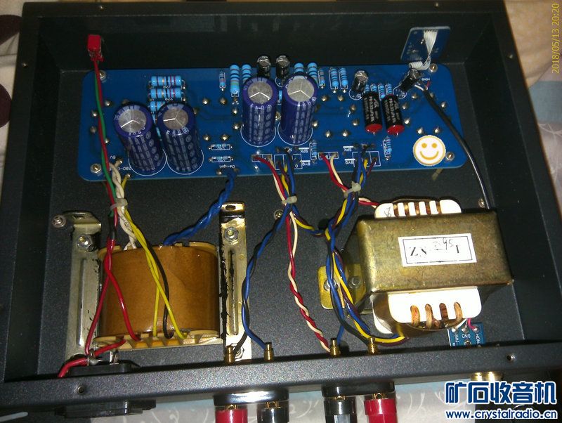

还是上个图吧,牛外形尺寸大约是65*55*35mm
这个东西,就不可能输出12W

发表于 2018-5-15 22:04:57 | 显示全部楼层
上外观图,上电路图
注意以下几点:
1.换成5z3p  灯丝电流要够。
2.5z4p 换成5z3p,B+电压可能会下降;如果电压下降建议 石整流后过5z4p(阳极并联)  。
3.根据电路图 测试工作点,(很重要!)
4.牛太小,也没空间。如果电压偏低的话  就上6p3p吧,电路可能要调整。

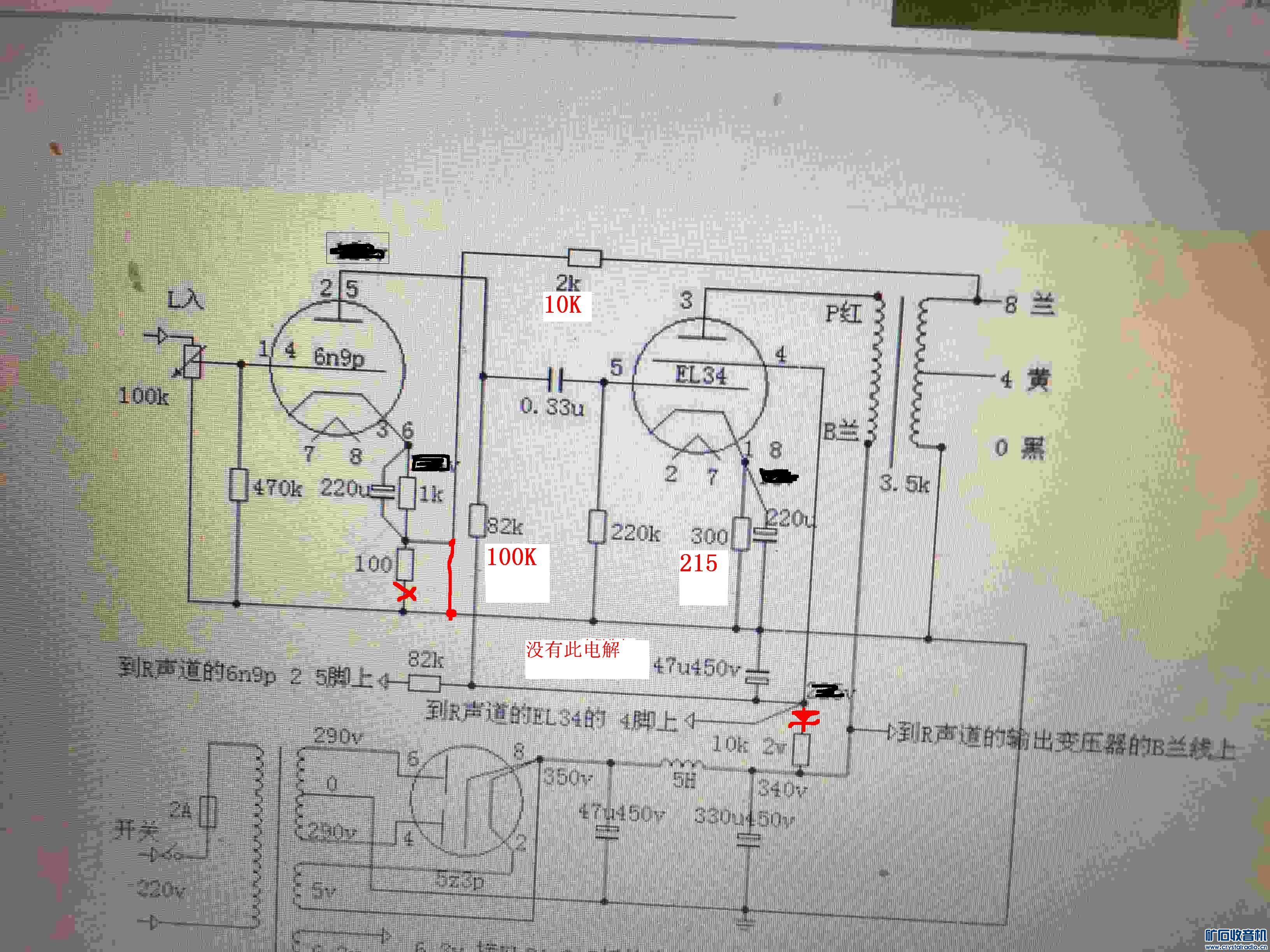

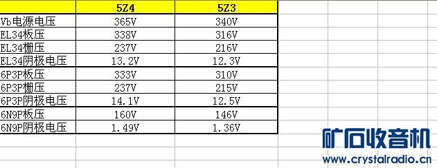

 楼主| 发表于 2018-5-17 21:04:23 | 显示全部楼层
水利设计 发表于 2018-5-15 22:04
上外观图,上电路图
注意以下几点:
1.换成5z3p  灯丝电流要够。
电路和这个几乎一样,就是没有接入负反馈,第二张图是我按照PCB修改的,灯丝供电绕组和地之间加了2k的电阻(没有画出来)。。。。用了5Z3整流,电压下降了20v。具体请看列表,表中列出了不同功率管在使用两个不同整流管的情况下的电压。使用5z3的电压看起来更合理些,但是阴极电压都偏低。请老师们看看是不是有问题,需要做那些调整更合理,谢谢!

 楼主| 发表于 2018-5-18 19:11:02 | 显示全部楼层
问题解决了,是负反馈没有接入的关系。用10K:200欧姆接入反馈,低音提升不少。用5Z4和6P3P测到了8W的最大输出功率。接回EL34后,表现也相当不错,听感上虽然低音下潜稍差6P3P,但是其中高音舒适度也是非常不错的,原来评价它不如6P3P,现在看来应该给它平反了,因为机器以前不正常。。。。。透过此贴学到了很多电子管的知识,再次感谢所有提供帮助的老师们。 电子管负反馈的效果和晶体管不一样。

嗯,是的, 低音不错的,问题就是原来的6n9的阴极直接接地了,没有了阴极交流反馈和环路反馈。导致不耐听,低音很轻。
