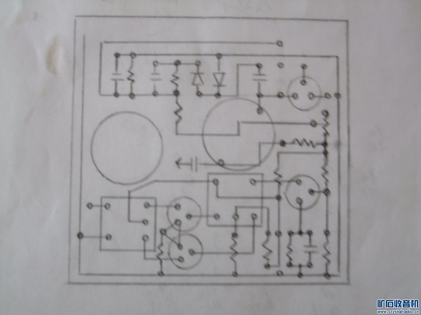

这两天有闲暇做了个四管机,采用MG69-4电路,效果还不错,在我这里能收6、7个台。

制作小结:
1、 输入输出变压器,选用0.35mmEI6-19铁芯,变压器绕制数据,输入:2000圈:800*2圈,线径0.07mm,输出:350*2圈:125圈,线径0.13mm,0.27mm。
2、磁棒180mm,28股丝包线绕75圈分2段绕制,配合290P可变电容器,输入7股漆包线7圈。
3、低放三极管我选用了手头的3AX81,BG3、BG4放大倍数为130,BG2放大倍数150。
4、高放管要选用FT高于30MHZ的管子,最好高于50MHZ,放大倍数在80-120之间最佳。
发表于 2018-5-13 17:25:56 | 显示全部楼层
高频阻流圈距磁棒的位置太近了,最好间隔3厘米。
 楼主| 发表于 2018-5-13 17:43:27 | 显示全部楼层
   扼流圈的位置书上有两种说法,一是说离磁棒也远越好,还有一种说法是和磁棒距离适中,它们之间要有耦合,不知哪个说法正确,原我想把扼流圈放在电位器旁边的位置,考虑到第二种说法,也就放到这个位置了,现在两者之间2.5CM。
发表于 2018-5-13 17:54:34 | 显示全部楼层

发表于 2018-5-13 18:18:04 | 显示全部楼层
胆色双全 发表于 2018-5-13 17:43
扼流圈的位置书上有两种说法,一是说离磁棒也远越好,还有一种说法是和磁棒距离适中,它们之间要有耦 ...
扼流圈的位置应该没什么问题,可以调整来复级电流来改变再生!
发表于 2018-5-13 19:11:54 | 显示全部楼层
按照书上的说法,接收低端再生的强弱,需要调整扼流圈的角度和远近,不知道你是否试过?
