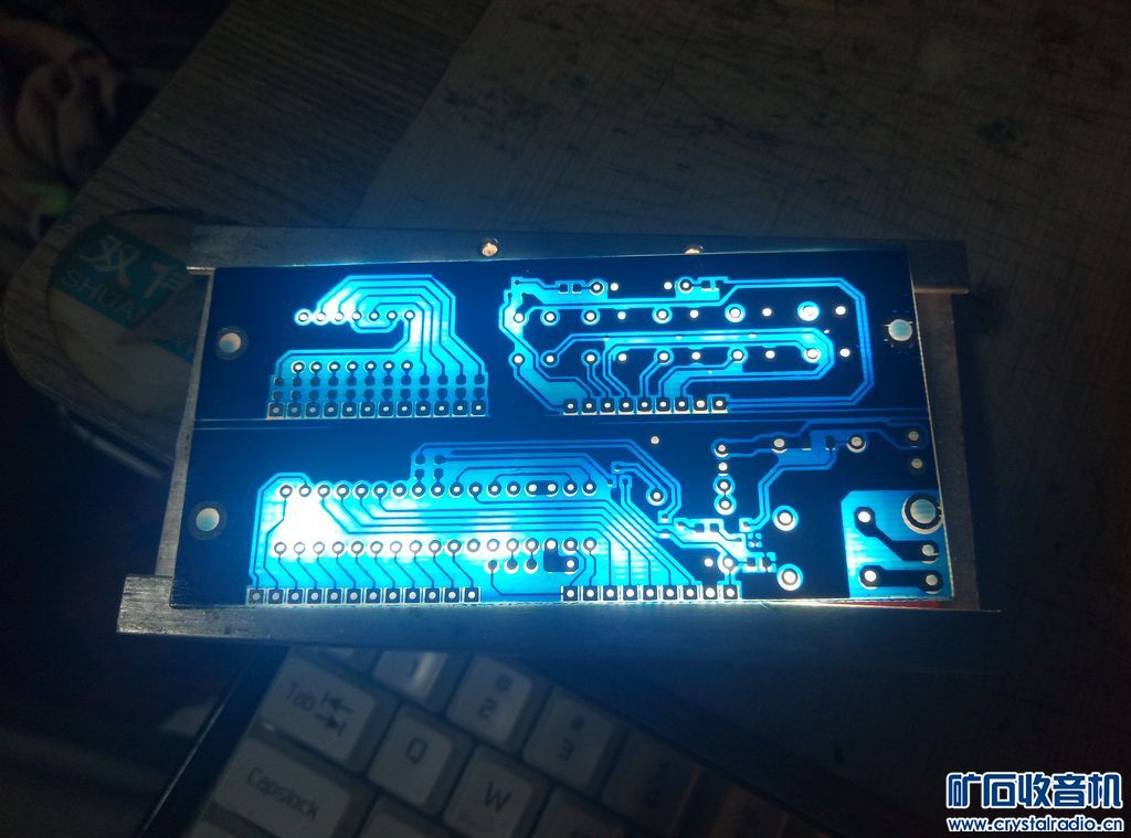

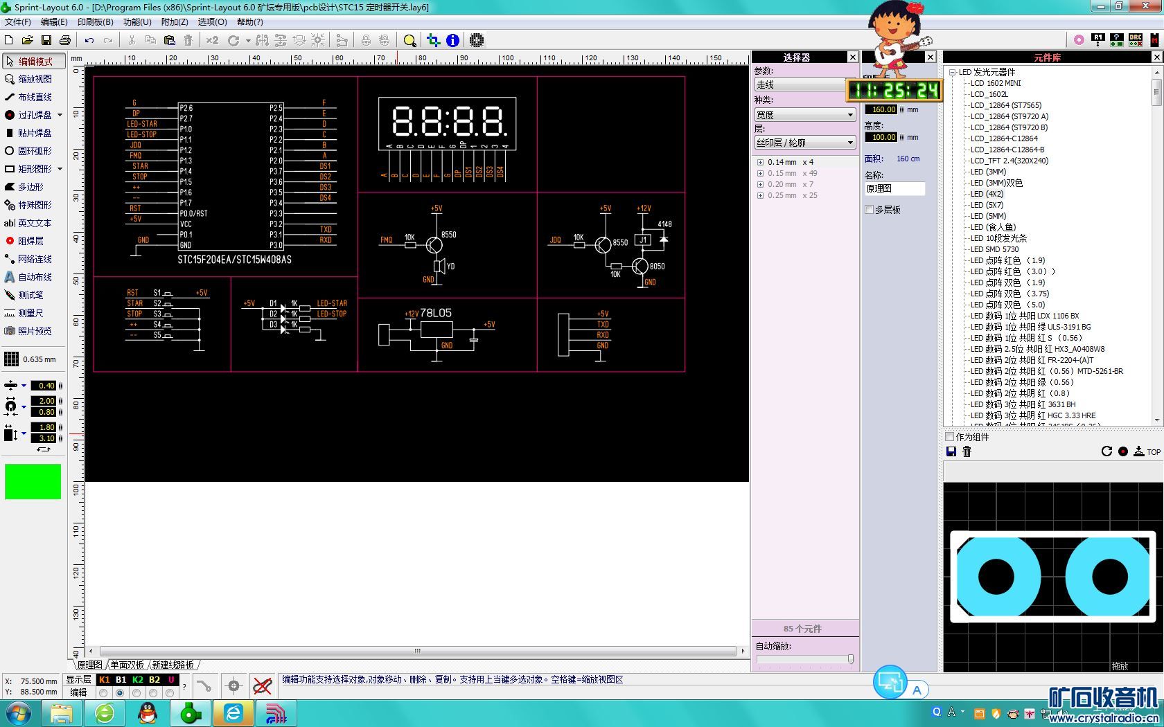

以前发过一个用51单片机做的定时开关,用的40脚的89C52芯片.一是体积太大,而是不需要那么多的IO。所以决定把程序移植到体积小一些的单片机,最后选择了28脚的STC15F204EA,一是利用单片机的推挽输出直接驱动共阴数码管显示,省去了驱动三极管。并且使用单片机内部自带的晶振,体积大大缩小,电路板面积只有25*100MM。

原理图
原理图

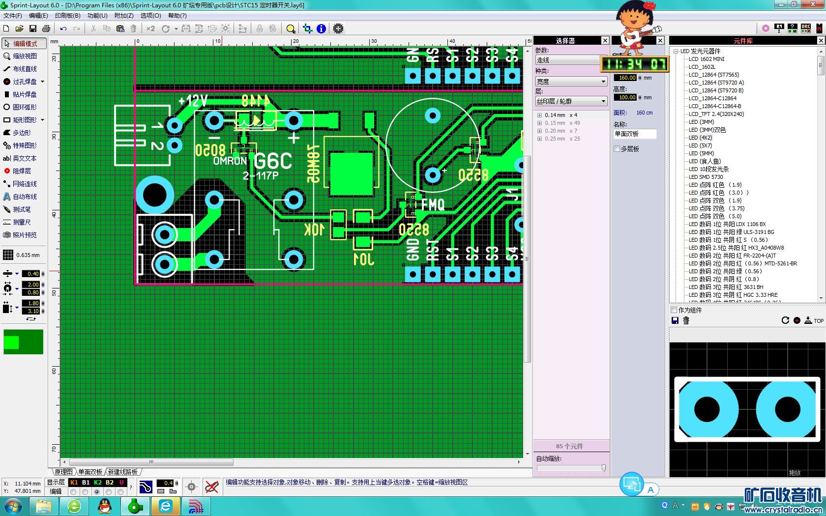

PCB
PCB
PCB2
PCB2

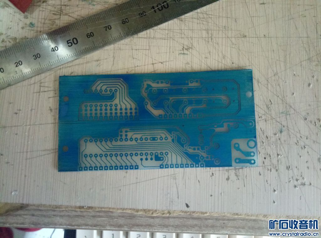

显影后的电路板
显影后的电路板
丝印
丝印
阻焊
阻焊
侧面
侧面
正面
正面
装在自己做的曝光台上
装在自己做的曝光台上
