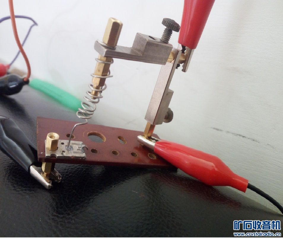

实在是没矿石,听说用这种也行,就做了个检波器
发表于 2018-5-13 08:57:45 | 显示全部楼层 |阅读模式
能检波,但是声音不大

50多年前,俺从基建工地的石头上面砸下一黄铜颗粒,装入活动矿石架里,旋转触针后感觉声音比商店里买来的效果还要好。

 楼主| 发表于 2018-5-13 09:33:07 | 显示全部楼层
闻太师 发表于 2018-5-13 09:18
拆了一个to220三极管?
是个带散热的,不知是什么管子
 楼主| 发表于 2018-5-13 09:35:53 | 显示全部楼层
拆了一个to220三极管?
看了看型号,是BD244 三极管
发表于 2018-5-13 09:36:04 | 显示全部楼层

不是刀闸,这是商场装修换下来的电表上的接线柱,很好用

要说效果任何矿石都没有2AP系列二极管好用

在离电台发射天线近的地方,用一副耳机、一条天线和一个晶体三级管就可以能收音了。
发表于 2018-5-14 00:42:06 | 显示全部楼层
体积太大了,不实用。
如果没有2AP管子找一只锗三极管,用它的一个PN结也可以。
