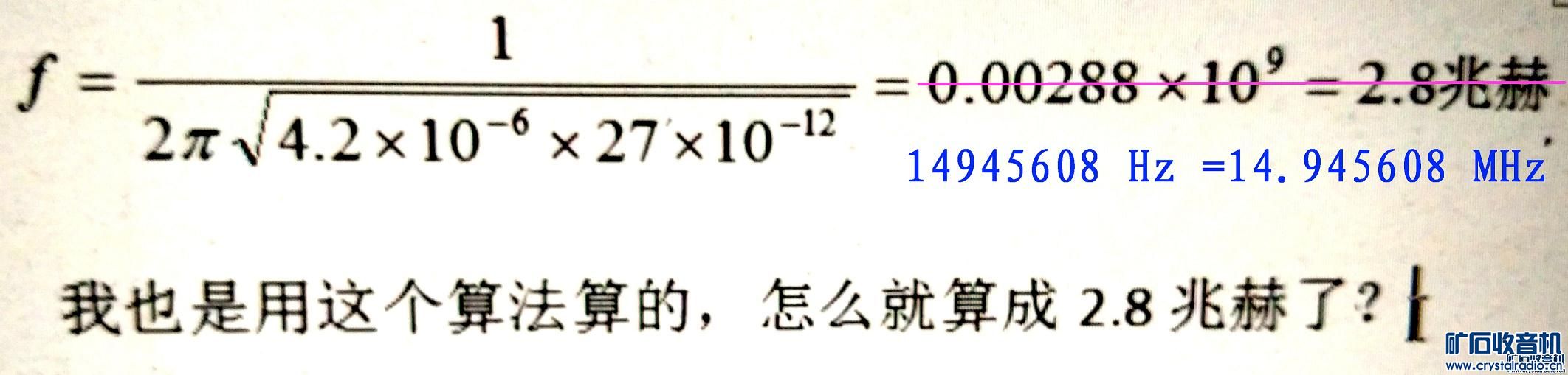

按照参考资料自己制作了电子管调频收音机中周初级次级均为24圈匹配电容27皮法,线圈骨架直径8毫米。用电感表测得电感量是4.2微亨。机子工作正常,声音清晰洪亮。但是根据LC谐振频率计算公式算出,这个参数应该谐振在2.88兆赫,即使不用磁芯也达不到10.7兆赫,机子是怎么正常工作的。

计算有错误,这个参数计算出来的频率应该是14.9MHZ。
发表于 2018-5-13 07:55:17 | 显示全部楼层
bg4jbi 发表于 2018-5-13 07:47
我从网上的计算公式计算的结果。
这个怎么用PF和UH做单位就计算了啊。不是应该先转化单位为F和H再计算的吗?计算结果竟然还差不多。
数字结果是对的,但根号里面4.2后面是10的-6次方!不是10的-9次方。大概是笔误吧!
的确是10的-6次方,谢谢指正。
我哪里算错了,请指教。
 楼主| 发表于 2018-5-13 15:07:45 | 显示全部楼层
yuanzen 发表于 2018-5-13 14:22
用计算器试算了以上算式,得数为:
我就是用计算器算的,算了N遍了
