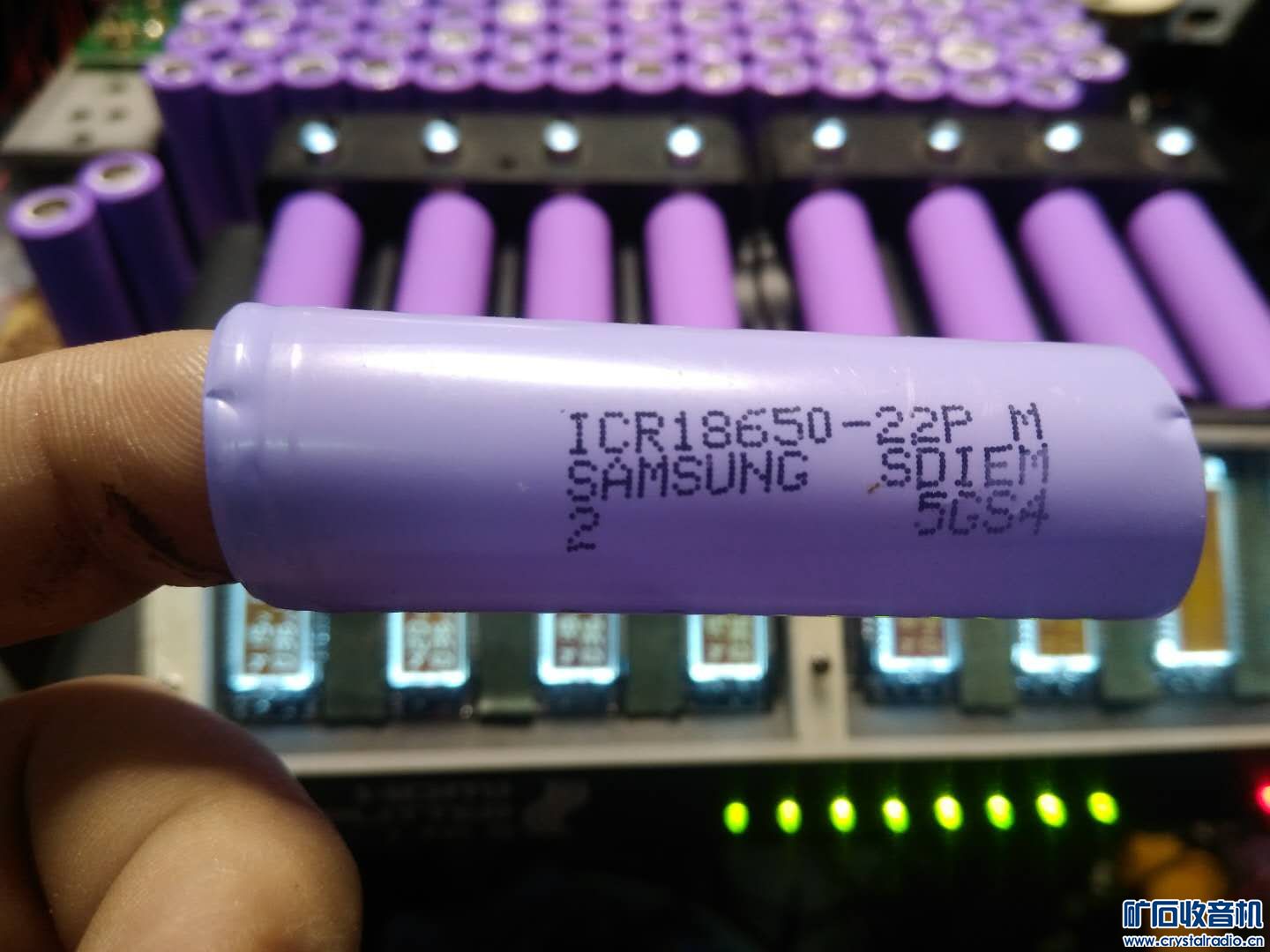

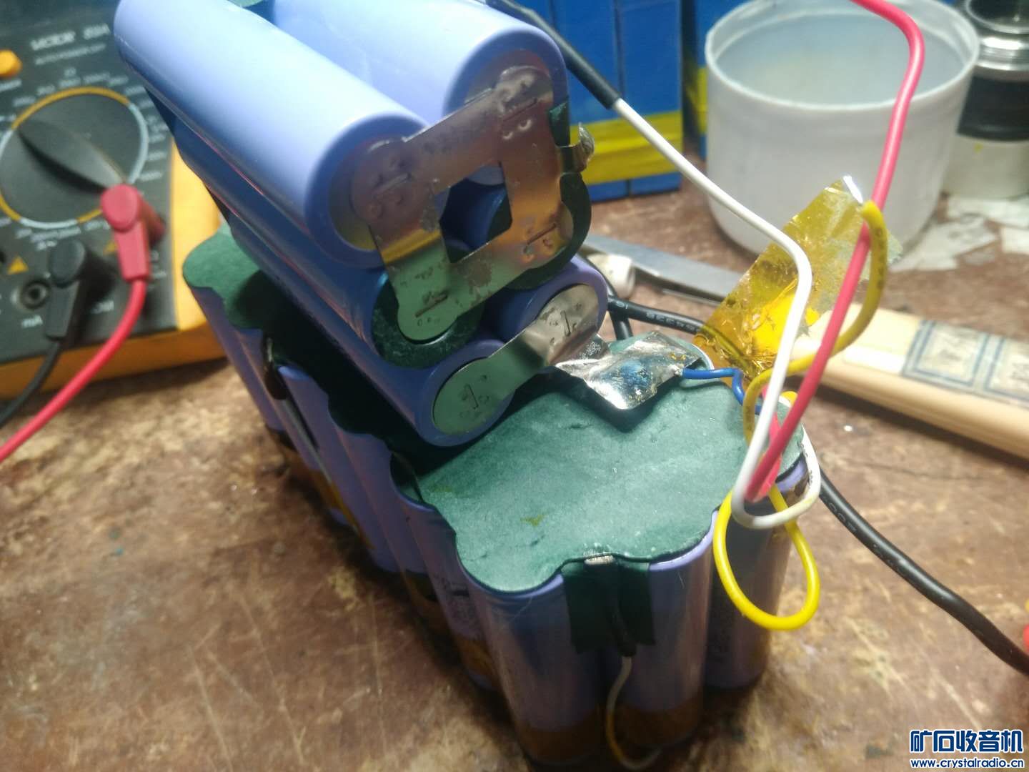

前一阵论坛jzc19转让一批全新三星的18650动力电池。正好儿子的小电自电池不太好了,随即冲上去买了一些回来进行拆解重组。电池经测试后状态良好,昨天有些闲暇时间开始成组。
整理下整个拆解和重组过程,也让购买了此种电池组的朋友有个参考。
有两个问题大家一定要注意!
1.电池组内部所有电池全部用502胶水粘接,对拆改造成不小影响,只能换皮使用,好在电芯性能良好,我就忍了吧。
2.此电池组不建议整组使用,因为在我拆解过程中,发现有些正极点焊质量比较差,链接强度不够,在使用震动时会产生脱焊现象,负极无此现象。所以建议打磨后重新点焊。
因为先解决一辆小电自的电池问题,所以先拆了6组。废话少数,开拆!

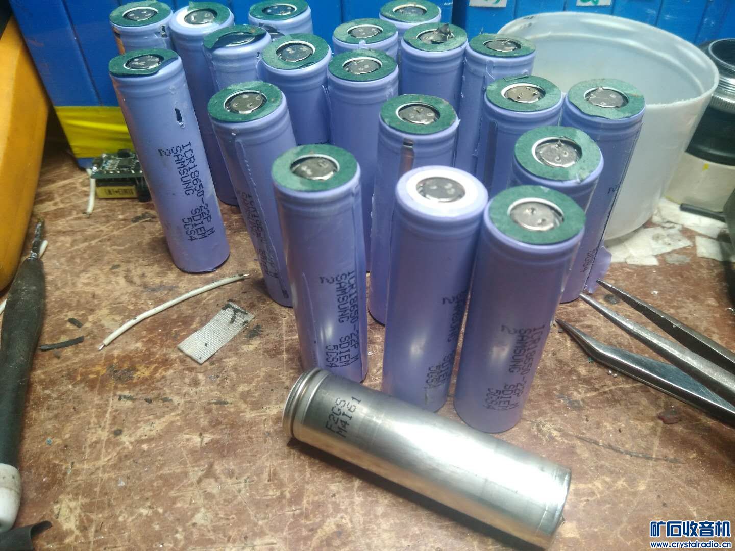

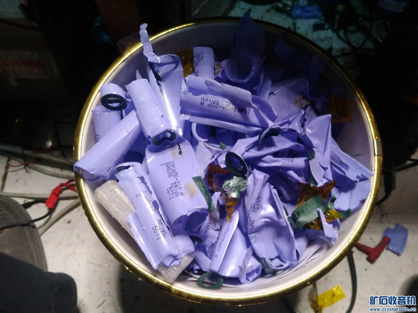

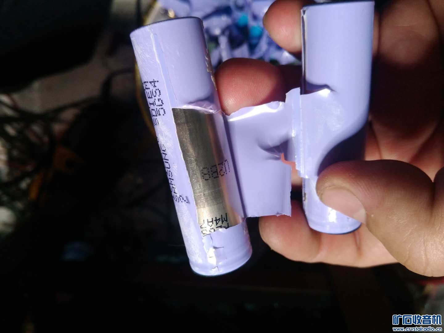

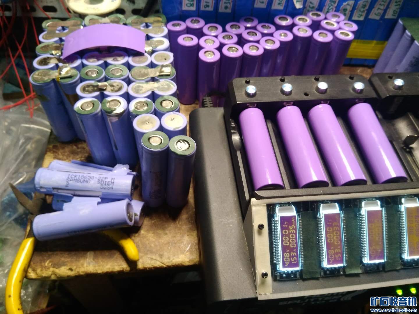

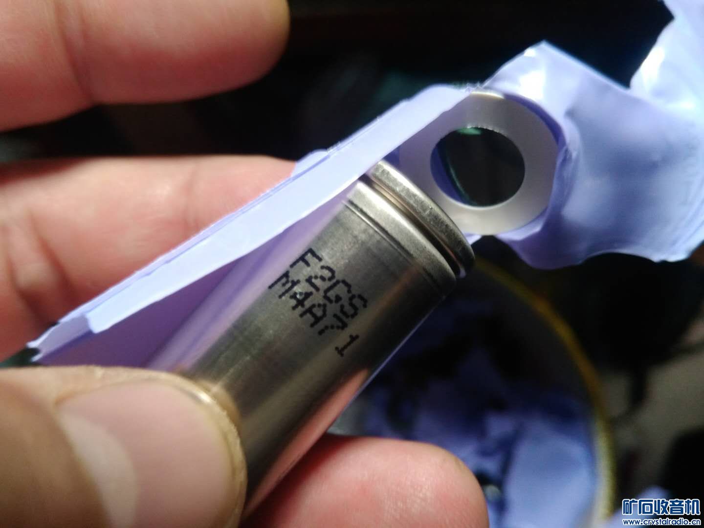

电池分解,万恶的502!!!!
微信图片_20180512180706.jpg 微信图片_20180512180712.jpg 微信图片_20180512180700.jpg 微信图片_20180512180642.jpg 微信图片_20180512180718.jpg 微信图片_20180512180736.jpg 微信图片_20180512180731.jpg
脱掉外衣重新包皮(注意电池底部钢印)。
一大桶外皮!

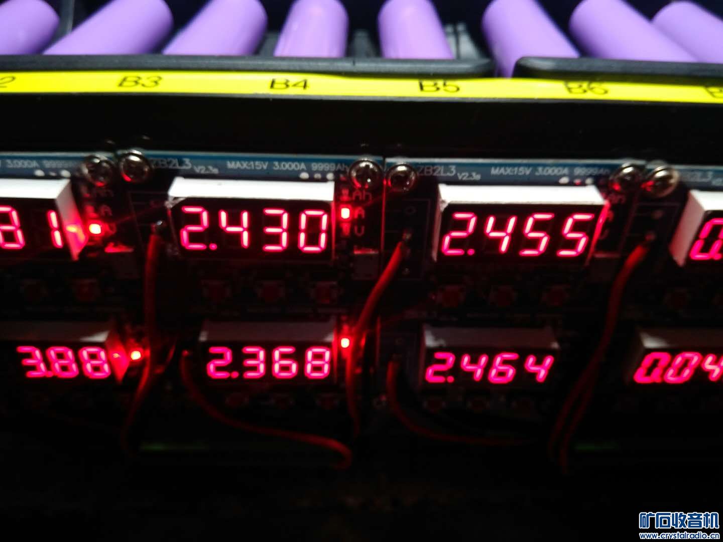

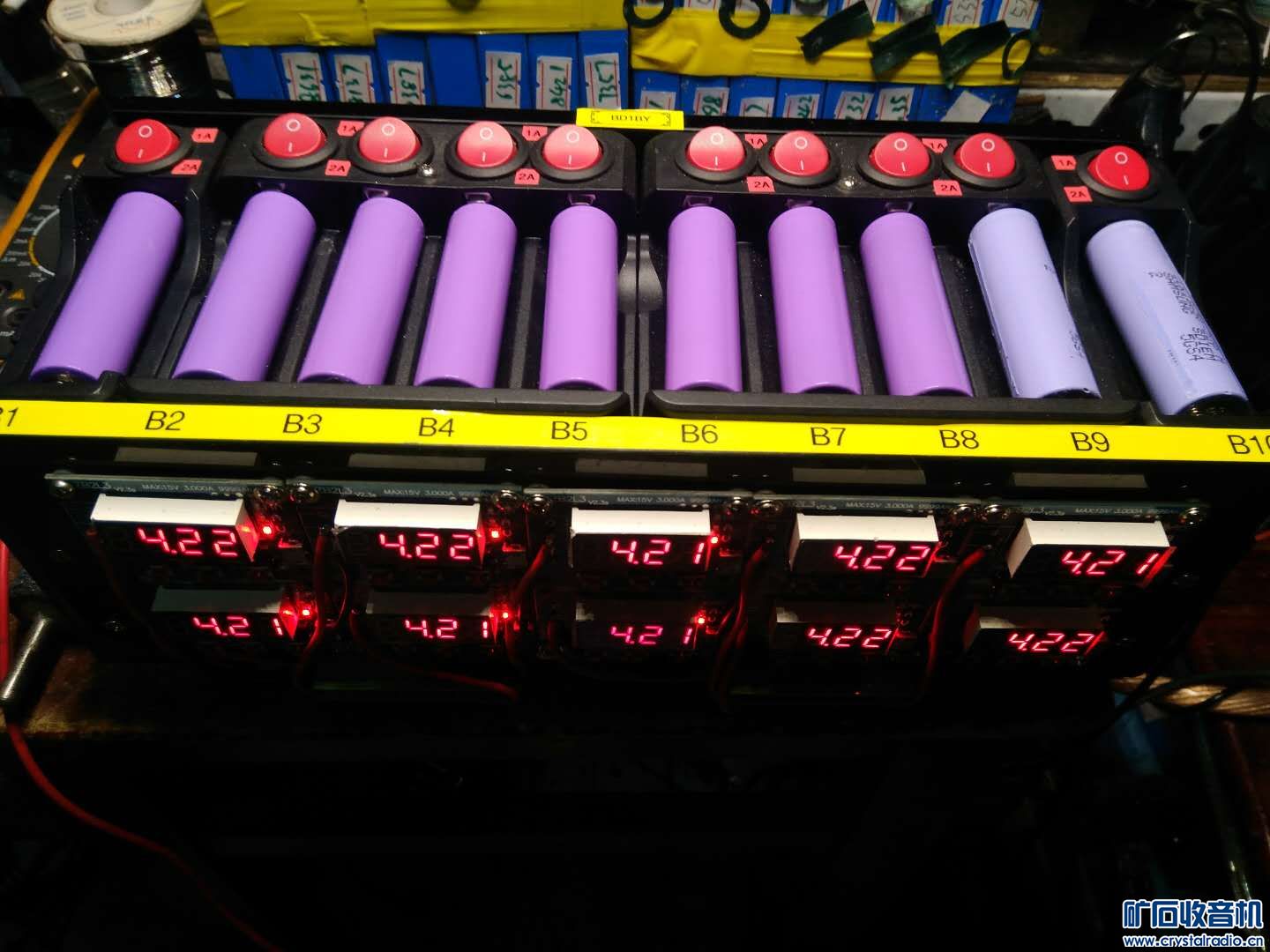

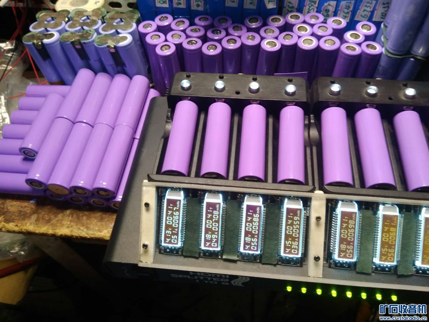

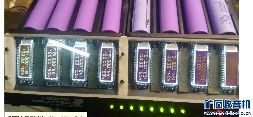

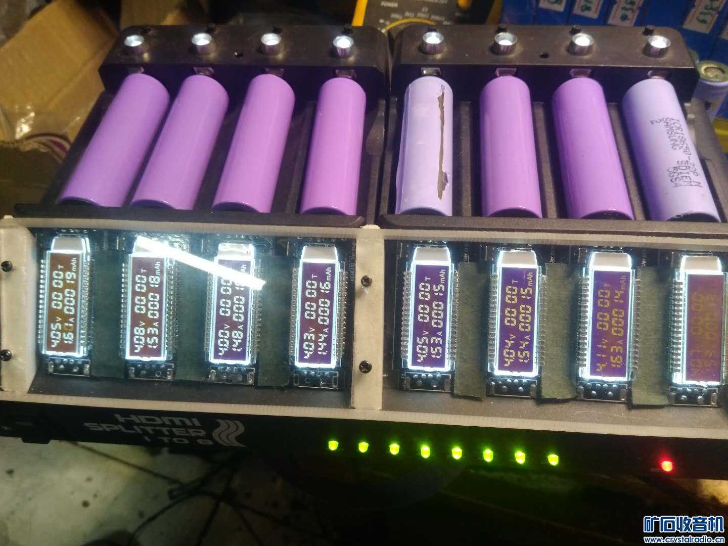

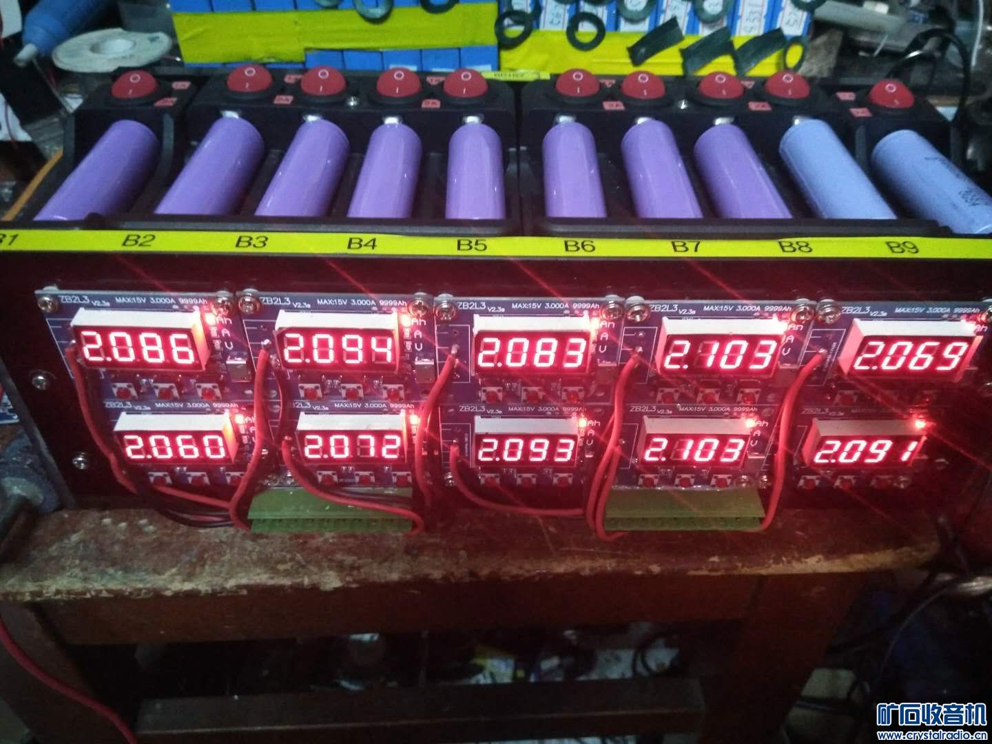

上机进行第一次充电。
微信图片_20180512180804.jpg 微信图片_20180512180724.jpg 微信图片_20180512181148.jpg 微信图片_20180512180759.jpg

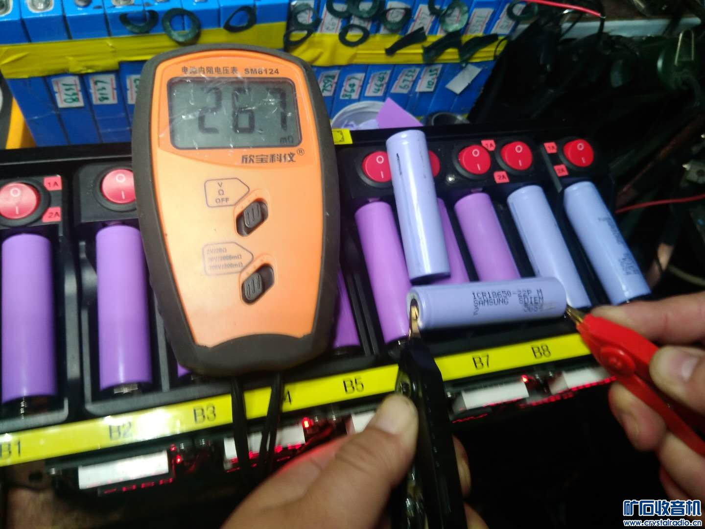

电芯内阻测量
上放电仪进行容量测试
起始电压
放电电流
电芯容量

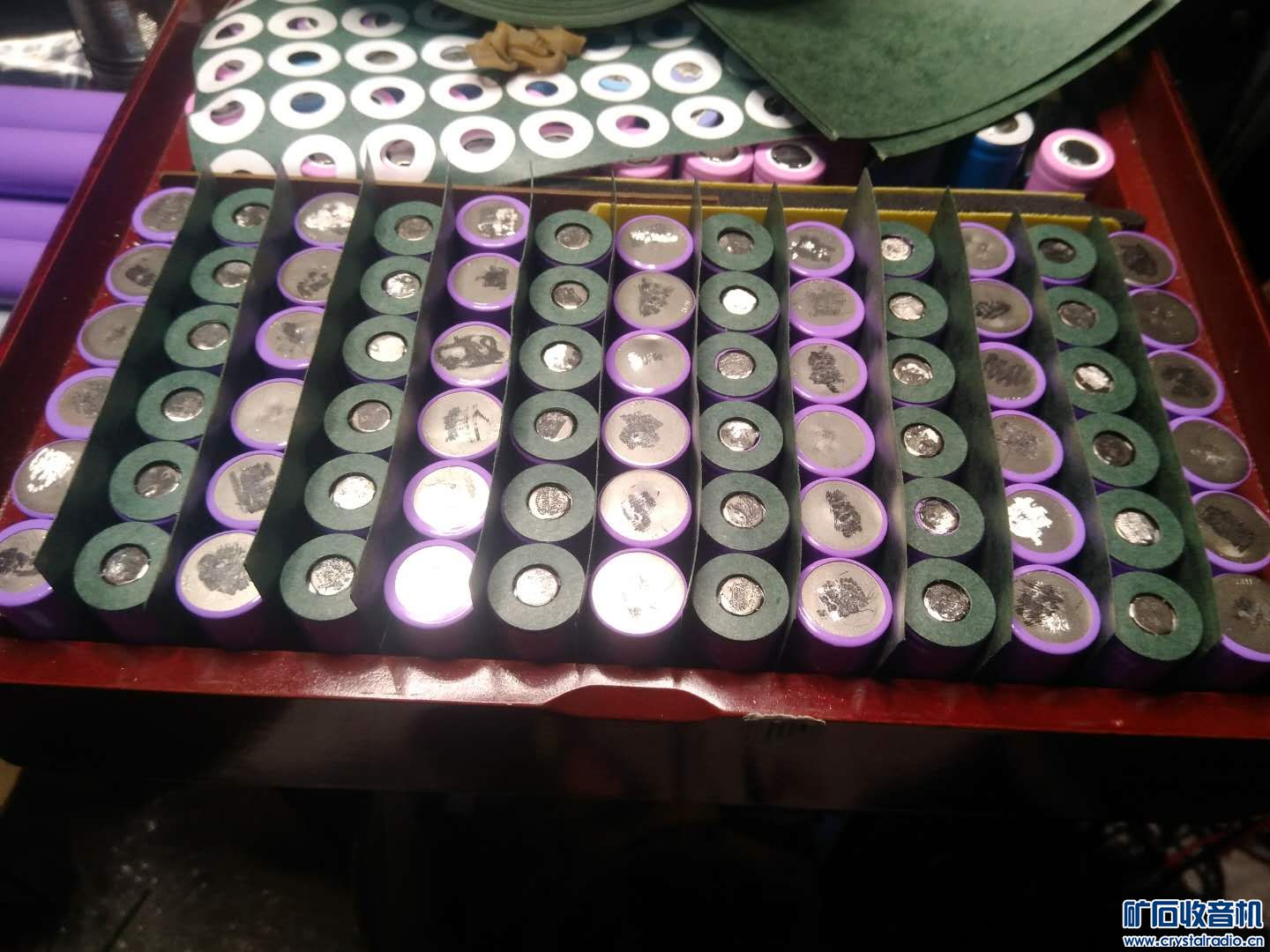

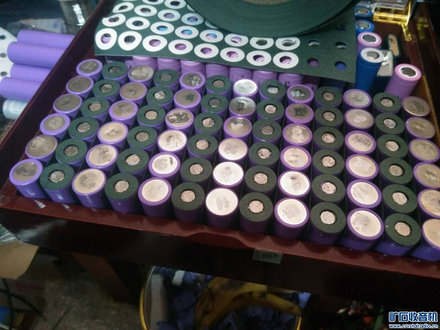

组装前的准备工作,正极帖圈,每组之间用青稞纸绝缘

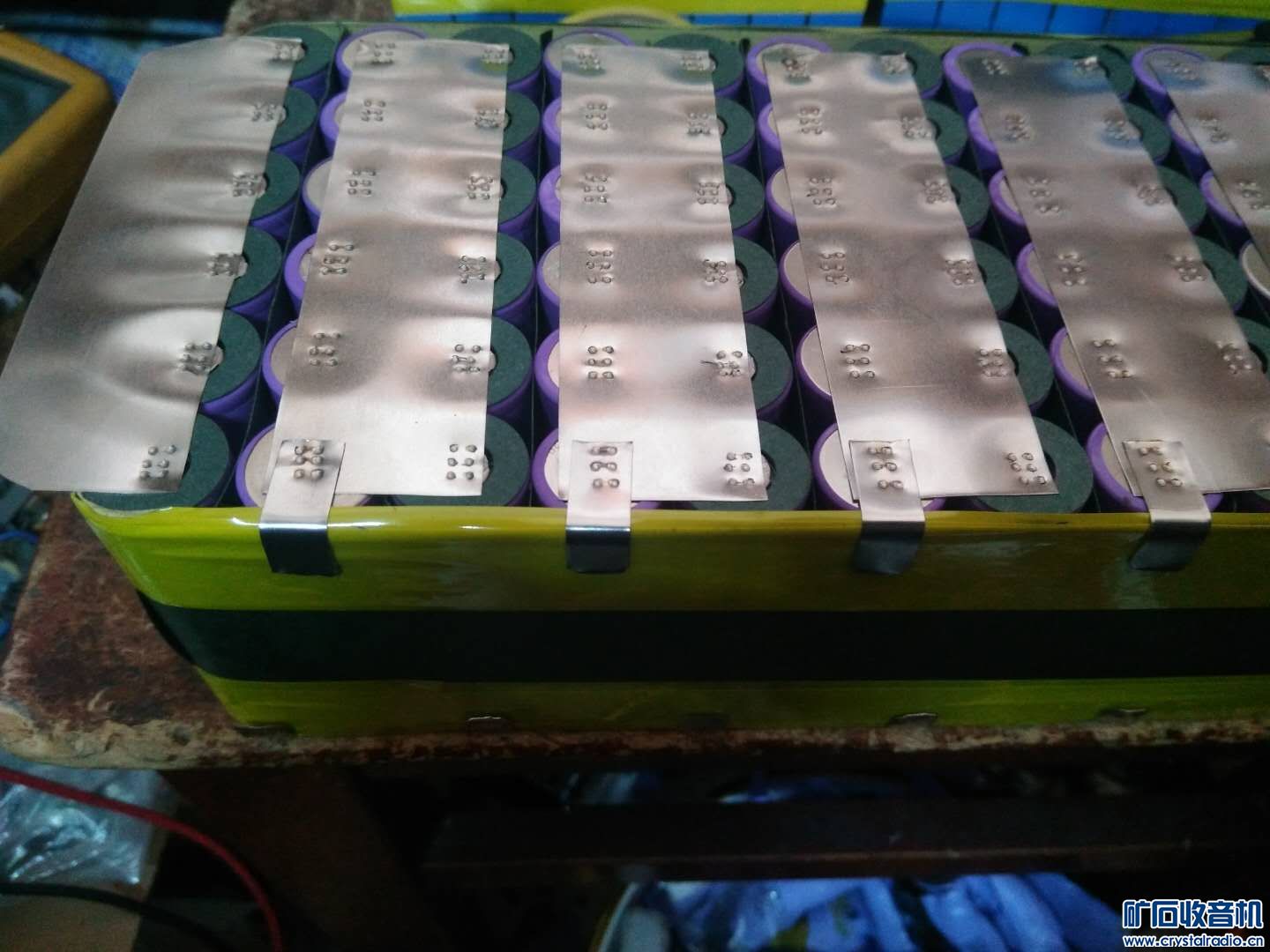

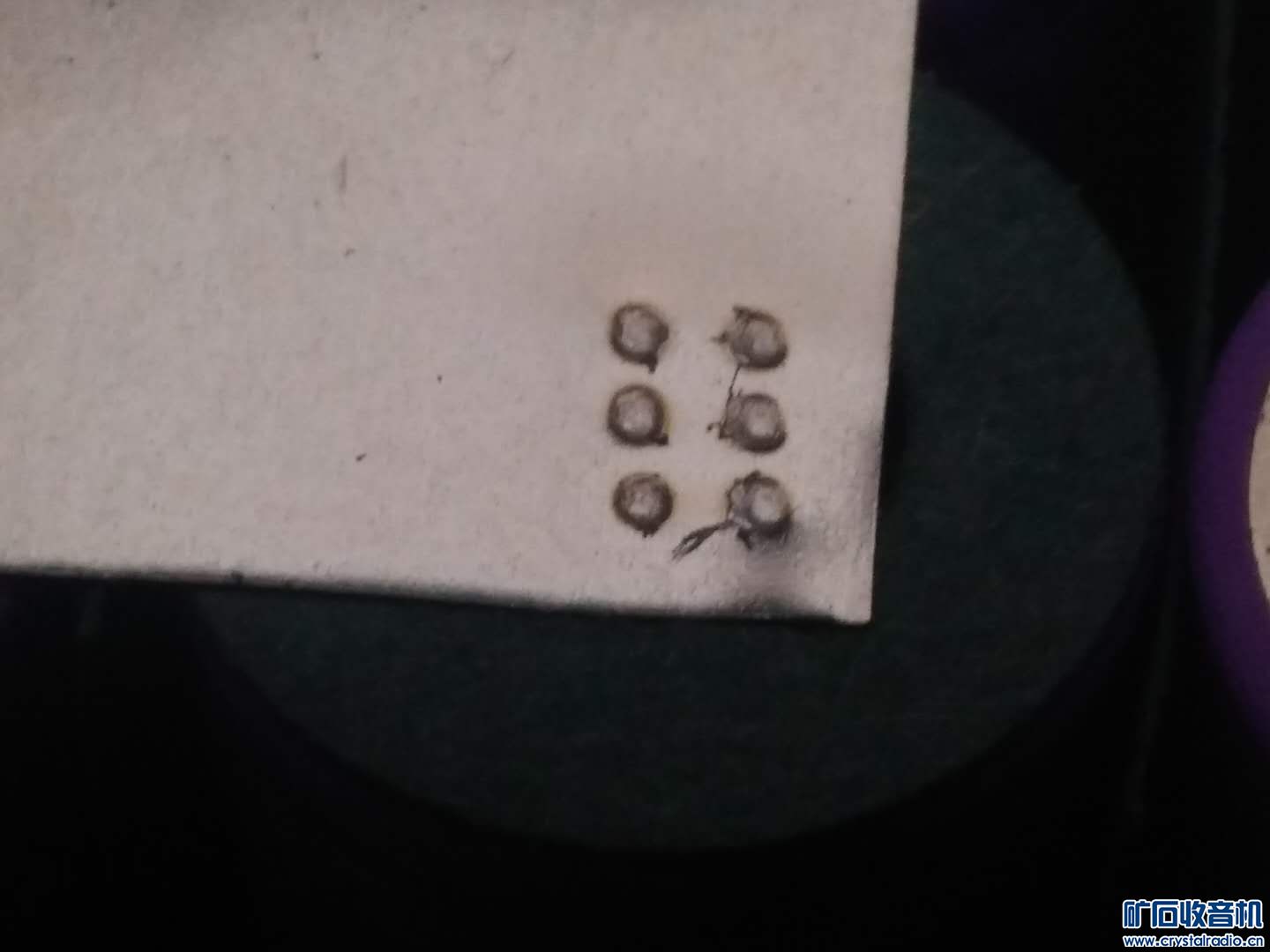

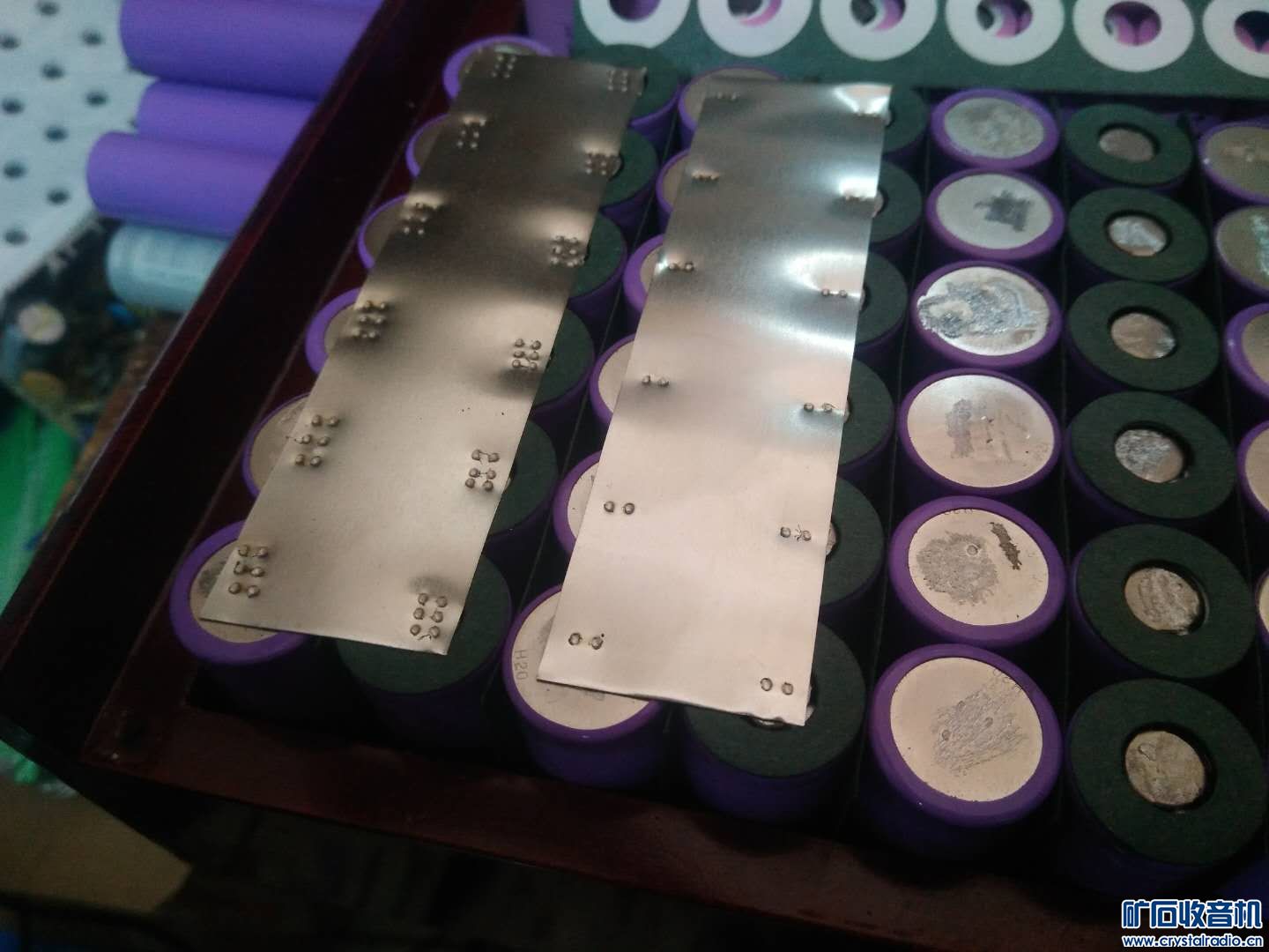

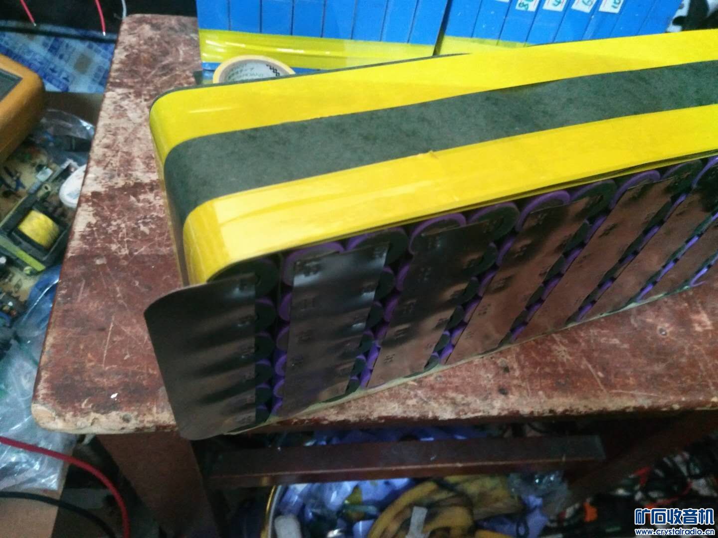

开始点焊,采用0.25的整张镍片尽量减小传到电阻。每电极6点焊接。
微信图片_20180512180820.jpg 微信图片_20180512180839.jpg 微信图片_20180512180835.jpg 微信图片_20180512180820.jpg
点焊效果

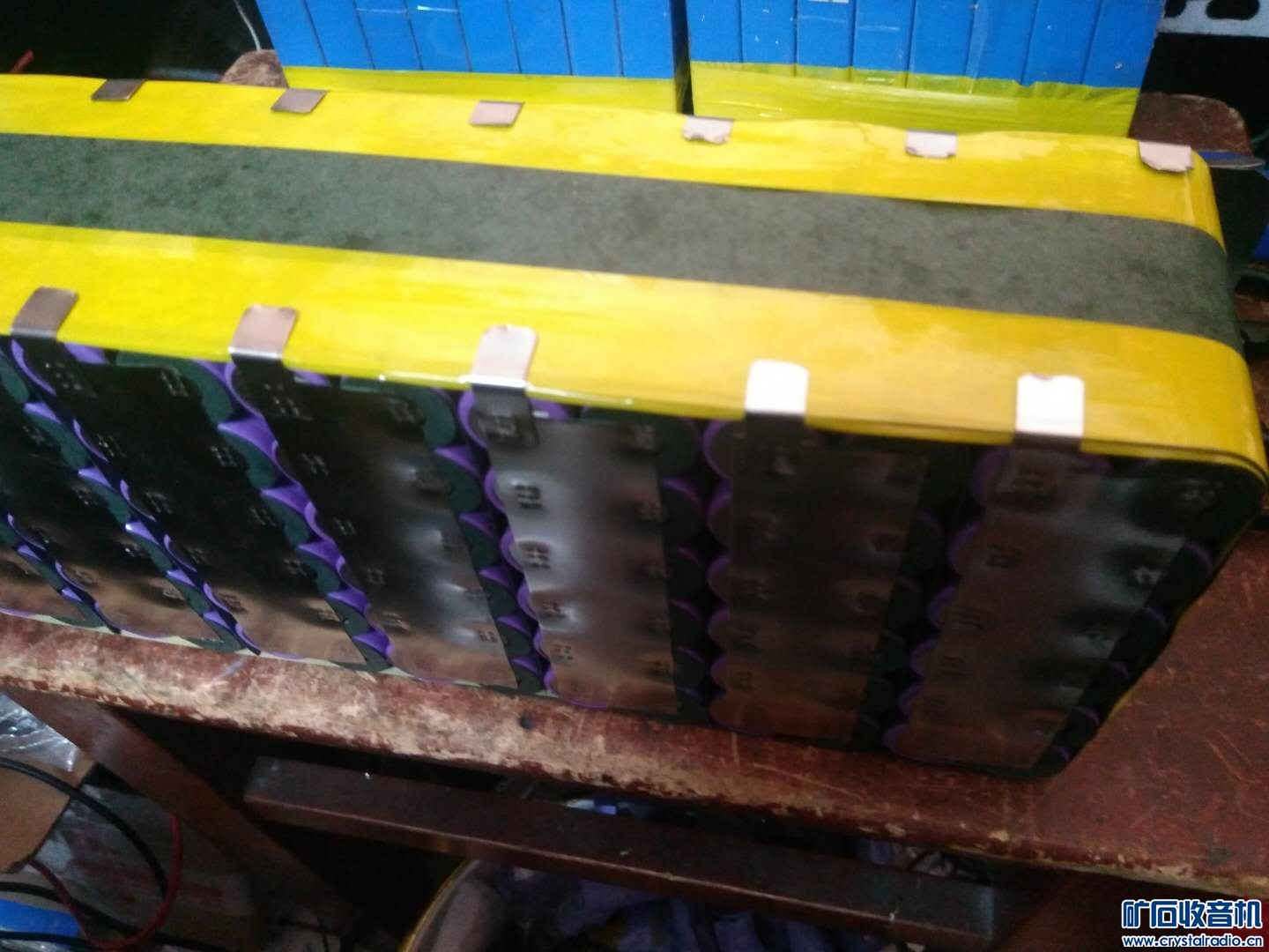

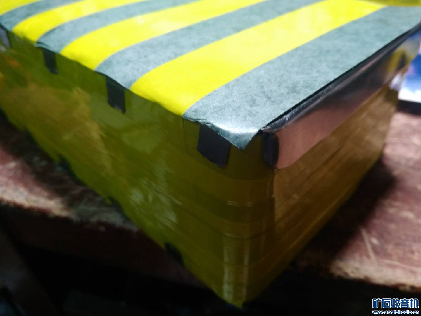

青稞纸做第一层外围绝缘

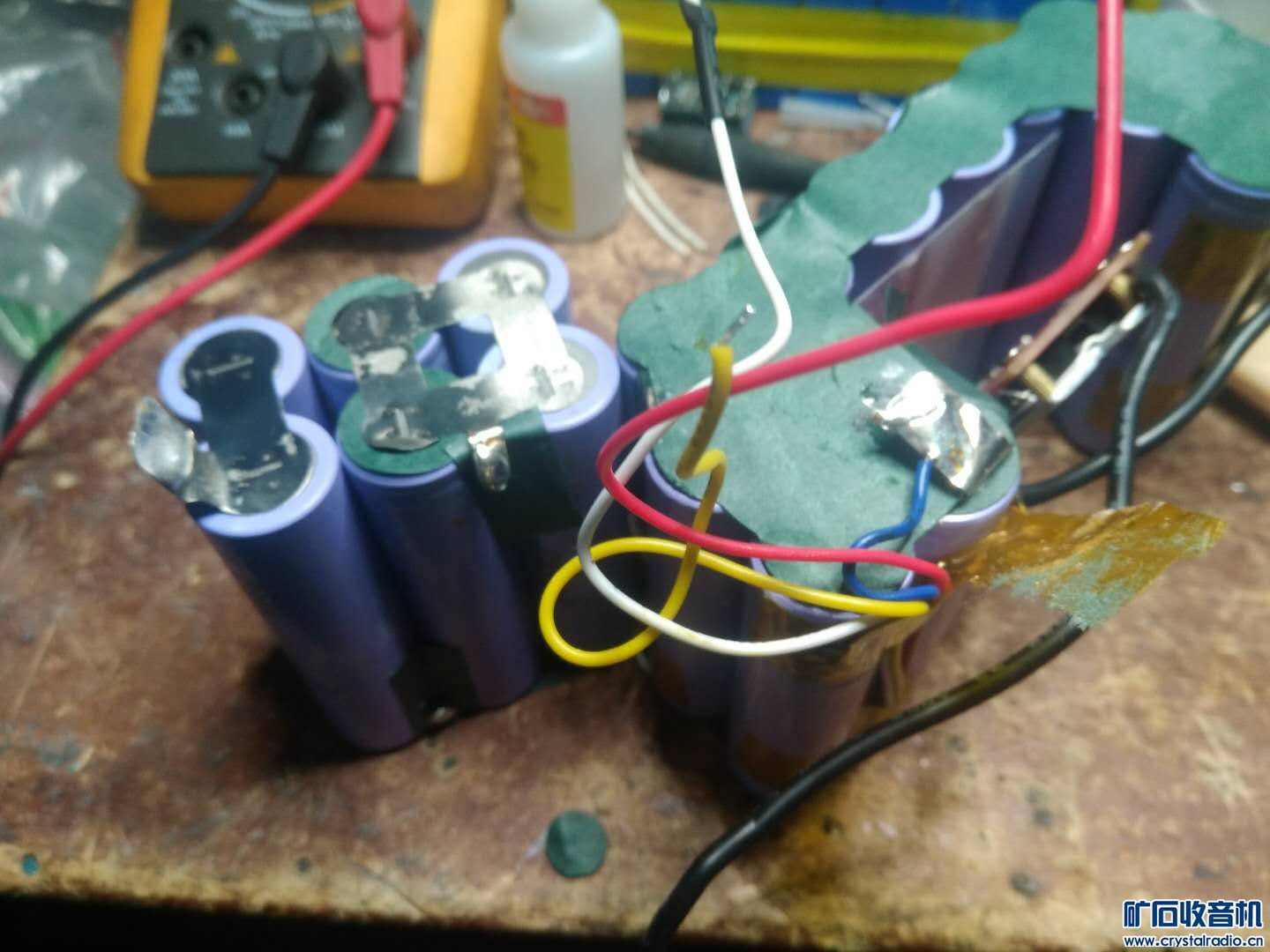

点焊均衡线抽头
成组后的外观。
手边有事了,后面就是简单的连接保护板了,没啥好说的了。大家可以自己搞了。

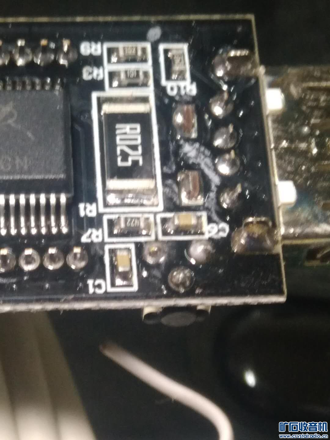

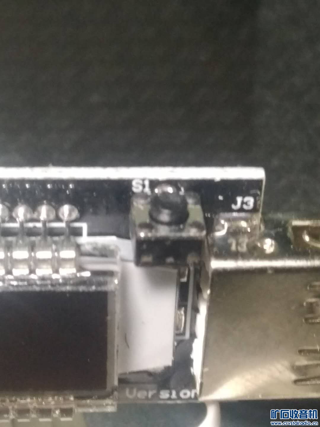

你好 楼主这个小表怎么复位呢?我也有几个 就是不知道怎么复位

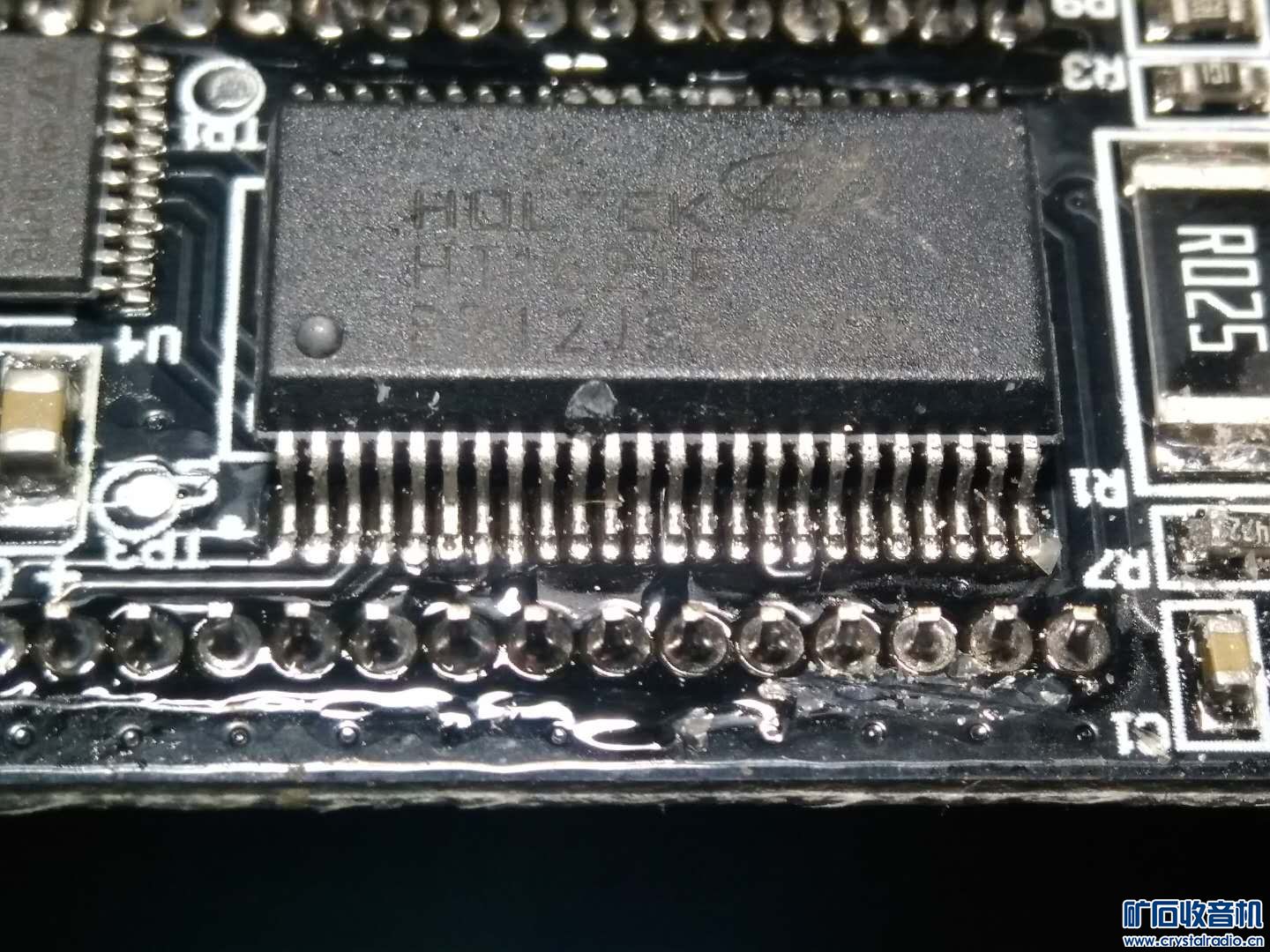

 楼主| 发表于 2018-5-21 22:37:16 | 显示全部楼层
这两天事情多忙忘了,抱歉。芯片第16-17脚通过R7(4.7K)电阻接R1(0.025欧)1秒以上就行了。

发表于 2018-5-22 01:32:20 | 显示全部楼层
好的 谢谢 谢谢

老兄,请教两个问题。你点焊机啥牌子的,最近想买一台用。另外你放电池的夹具那里买的?
 楼主| 发表于 2018-6-10 17:08:08 | 显示全部楼层
点焊机是用的我DIY的那台不惜成本的储能式闸流双峰焊机。电池仓某宝买的回来改造的。要是买成品点焊机的话,二手的米亚基可以考虑的。国内垃圾点焊机千万别买,会让你这样的专业户痛不欲生。点焊电池的每个焊点的点焊强度和质量的一致性,是作为商家必不可少的基本要求,减少麻烦会对后期大为有益。
原来电池组估计是用的就是国产的垃圾点焊出来的,焊点质量一致性不好,有的很结实,有(正极)的几乎脱焊。说明电流控制不好,点焊头压力不稳定等。一两句不能详尽,等你有了目标自帮你把关吧。
发表于 2018-6-10 17:22:34 | 显示全部楼层
jake 发表于 2018-6-10 17:08
点焊机是用的我DIY的那台不惜成本的储能式闸流双峰焊机。电池仓某宝买的回来改造的。要是买成品点焊 ...
是啊,我就是看到你的焊点漂亮,我买了一台国产高频逆变效果不理想,有朋友告诉我超思思的不错。米亚基算了吧😁,价格太高了还都是110V。
