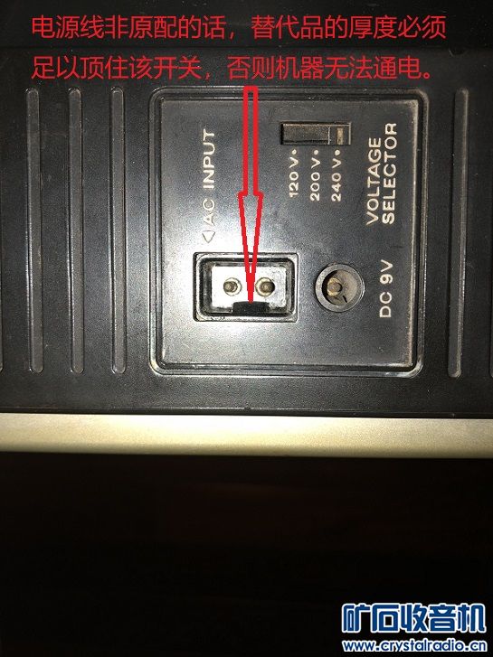

发表于 2018-5-12 18:23:28 | 显示全部楼层 |阅读模式
   三洋2570K 收录机/收音坏怎么修,4个波段都无声, q求解。

发表于 2018-5-13 17:19:28 | 显示全部楼层
首先看电源正常不正常,喇叭,耳机插座等是否正常
发表于 2018-5-14 13:01:42 | 显示全部楼层
究竟是不通电还是仅收音有故障?如果整机不通电(假设机器内部元件是正常的)
请检查电源线是不是原装的。如果不是,有可能是后配线的插头厚度不足以顶住插座内的开关触头,导致电源进不了变压器。

发表于 2018-5-21 10:17:57 | 显示全部楼层
先检查功能切换开关是否有故障、然后查找收音模块的音频输出是否有信号、收音模块的供电是否正常。另外无论是否可能正常收音,只要前面两个没问题,都会听到有热噪音。另外如果收不到台、收音版上的中轴、电感外形(一般都是蜡封)一定不要动,动了基本就调不回来了(如果你有AM、FM信号源和示波器的话才可以去调)。
