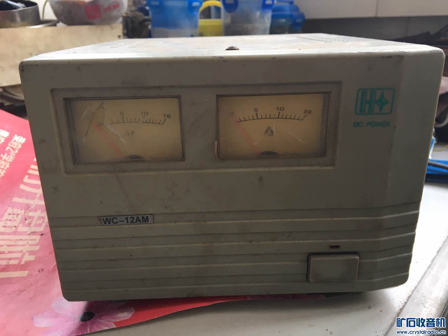

求个泉州恒讯电子的WC-12Aw通讯电源的原理图
发表于 2018-5-12 14:29:01 | 显示全部楼层 |阅读模式
7AC4F527-5B99-49F2-9B96-AE80996F9F84-226-000000A2039FBBE3_tmp.jpg 6E71469A-FD4D-43D2-895D-910CD902F0CC-226-000000A20858E199_tmp.jpg B1E54C45-D67C-402B-A6DA-FD3C70137AD1-226-000000A20DB5CA8F_tmp.jpg CF649F67-73A4-4173-A07C-175EB99AB526-226-000000A21254F22D_tmp.jpg

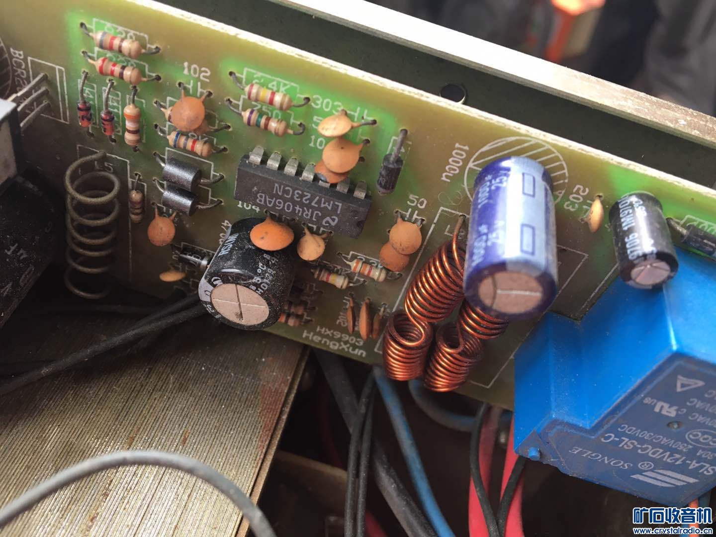

现在开机电压满表到最高,求本级电路图。
发表于 2018-5-15 09:26:13 | 显示全部楼层
LM723的可调电源,大差不差
发表于 2018-5-19 12:03:54 | 显示全部楼层
貌似调整管坏,查一下吧,也没几个元件的。
