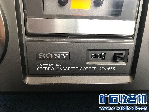

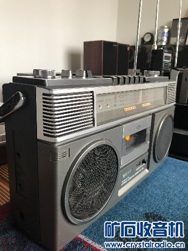

近日迷上收录放一体机了,一周收了六台,陆续上图,外表清洗好后,能用收音或磁带功能就将就着用,不是不想打理,慢慢来,让心里存个念头(待有空时就处理,也是一种美好)。新手报道这篇的红色三洋小机子是第二个买到的,我购买的要求是新、净,功能不一定完善,内外部改过的除外)。Sony 65s试机时我是line out输出到外置功放音响的,因为这些年一直玩hifi,原机音质长时间听接受不了,听后总体评价如下:FM音色一流,总体偏暖,好听,也许跟我的后级也有关,超跃我的所有迷你机,如70W,80W,40W等。磁带放音评价仅限于可听程度,模糊,音轻,估计好的磁带和打理好后会好一点。以上是个人结论,胡说八道为主。此机一大优点,漂亮,我同型号买了二台。
 楼主| 发表于 2018-5-12 08:41:04 来自手机 | 显示全部楼层
上图,请大家观看

当年的手提收录机声音还是不错的,像你这种玩法更能充分发挥它的潜能,线路输出端取出信号进功放,音质有很大提高,磁带放音部分更换一个优质磁头,再把放音均衡网络调整成标准补偿网络,就是120uS和3180uS两个转折频率,再把带速校准一下,这样做以后放优质录音带声音是很好听的!
