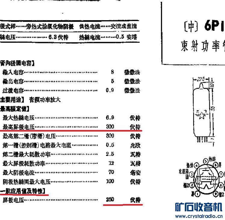

到处写的都是250V,不知道是不是可以大点,大多少。

可以大点,例如到300V,但是板流和板压的乘积-----即板极上的消耗功率必须小于12W,这是极限值。

最高屏压可以用到300V。不过需要计算屏耗不得超过最大屏耗12W 。

手册上极限电压是250V,估计是核对者忽视了,一般大都是300V多,我曾经用2只接在R50扩音机上,只要屏极耗电不超过12W,就没有毛病,但电压太高,容易跳火。正常推挽可以用到300V左右。

手册上正常值250伏居然跟极限值250伏相同,不正常,应该略高吧。

看看上海科技的电子管手册,注意最高屏压300V.工作屏压250V。

推挽可以用到300V。
我就奇怪了,单端也用300V的电压,输出牛阻抗你们用多大?
屏压用250V时匹配阻抗是5K,300V时阻抗要用到6.5K,如果还是用5.5K,那最大输出功率肯定要降低,反而得不偿失。

就是很奇怪,极值和额定一样。主要就是屏极功耗不超过12瓦,除了牛,还得串电阻咯
