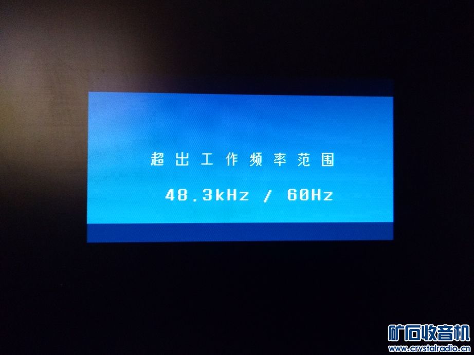

电脑是组装的,用了有六、七年了,速度越来越慢,隔三差五的清理垃圾也不起多少作用。最近开始出现黑屏现象,打开窗口稍微多一点,或者用酷我听音乐下载音乐,就会黑屏,开机时间超过半个小时也会黑屏,出现一个蓝色提示框告诉超出工作频率范围,或者出现一个蓝色提示框说节电模式。黑屏时间长短不一,有时很长时间才能解除。也许该换电脑了,不知道是什么原因导致的,暂时先用一键还原重做一次系统有用处没有?

调整一下分辨率试试

看电脑是否该换往往不是用了多少年,比较靠谱的是看配置。如果4G或4G以上的内存、3.0四核处理器,根本不需要换。液晶屏的屏幕刷新频率高了有时候就会出错,看看有无此问题。
另外,电脑工作不稳定也可能是处理器散热出了问题,应考虑风扇是否该清理灰尘?还有ghost系统容易出错,最好装原版。当然,也可以重新安装ghost系统看故障是否存在。

可能显卡太老,换个显卡试试。

先软后硬,设置改下,不行重装系统,不行换显卡。。。

按照各位的集思广益,我换了显示器,马上恢复正常。谢谢各位。不过下半年确实应该考虑更换电脑了。

可能是显示器分辨率设置在临界点上有点高了,或者显示器内某电子元件老化受内部温度升高影响稳定。
