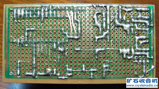

以前做的
4½位表头用TL431太寒碜了,所以花大价(竟然4大洋一片)买了MC1403;用555震荡,读数总跳,所以这回换了4M晶振+CD4060。
做好正面,顺便加上了开关和LED,完善了一下78L05的周边电路。
背面。家里没无水乙醇,没擦电路板。在家这边买的焊锡不知怎么,不爱融化,粘粘的,焊好后还灰灰的,难道买到了无铅的?
震荡。用4M晶振,经CD4060进行5分频获得准确稳定的125kHz。能买到的最小整数频率的晶振只有4M
不过,频率总是调不到正好125,000Hz。总是调到正好,焊好电容,放一段时间就会变化1-2Hz,把我气死了。这是怎么回事?怎么才能解决?
参考电压部分参照了sudo1234的电路。电位器用的那个拆机工业仪表上的3296,估计是Bourns原装的。输出端还并了一个0.47μF的电容。
积分电容上一次换了之后自检读数9994-9995,在家这边没更好的电容。所以就不上其他图了。

频率计显示 125000Hz 也未必就是准确的.
采用特定频率的时钟是为了让取样期的时间长度是工频交流电周期 20mS 的整数倍. 而工频交流电的频率是允许一定偏差的 (大约正负 0.1Hz). 这个误差在 125kHz 相当于 250Hz. 因此几个 Hz 的偏差应该说已经是很好的了

可以考虑锁相环了

嗯,清楚了。不过我觉得那个频率计可能用的是数脉冲法测频率,波形好的话可能挺准的。试过用电脑发出1kHz正弦波4069整形测出正好是1,000Hz。锁相环啥的已经超出我能理解的范围了。至于1403,哎,经济承受范围内我能找到的最好的基准了。6350不是没考虑过,只是它的输入电压要求太高了。

早期(1990年以前)的1403 即使是南韩的都非常好,就是贵了点,当时一个要14元,我还存着几个。楼主的开始数字跳字不是基准问题,二是电容,特别是那个积分电容和自校准电容,稍微有点介质损耗就会引起跳字,需要用CBB电容。

纸基的PCB受潮会漏电……会引起一系列问题……

纸基的电路板根本就不能用作数字电路和测量一起电路,做些中学科技上的玩具还差不多。

所以后来打样了。
