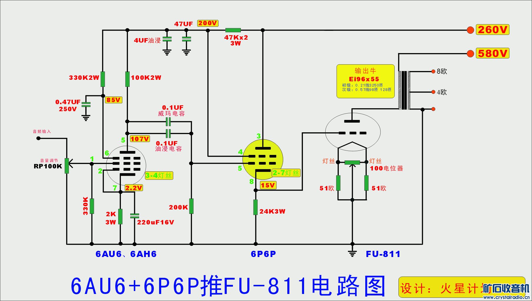

偶尔会被300V酸爽一下,700V会是什么感脚?

发表于 2018-5-10 22:21:41 | 显示全部楼层
liuweixing 发表于 2018-5-10 21:59
电压问题不大,主要是输出牛不会算
  研究研究呗。不是多么难的东西。找找资料。
 楼主| 发表于 2018-5-10 22:24:22 来自手机 | 显示全部楼层
大概知道了,刚百度了下算法,现在要学下怎么看管子曲线参数
发表于 2018-5-11 16:09:47 | 显示全部楼层
 楼主| 发表于 2018-5-11 17:33:46 来自手机 | 显示全部楼层
火星计划2009 发表于 2018-5-11 16:09
你这个图纸下载了,主要是要输出牛的参数,我想自己绕下
发表于 2018-5-11 17:36:23 | 显示全部楼层
加我QQ1037327703我给你详细制作数据
发表于 2018-5-11 20:20:10 | 显示全部楼层
811屏耗40W,效率挺高,做单端应该出到15W左右。否则犯不上费事。
 楼主| 发表于 2018-5-11 21:29:05 | 显示全部楼层
手里刚好有一对这个管子,刚好电源牛也有一只,就想试试,全部配件都是拆医用短波治疗机
发表于 2018-5-11 22:08:49 | 显示全部楼层
医用短波冲治疗机的牛牛质量不错
 楼主| 发表于 2018-5-11 22:15:27 来自手机 | 显示全部楼层
hgb 发表于 2018-5-11 22:08
医用短波冲治疗机的牛牛质量不错
想废物利用,放着到最后也费了
