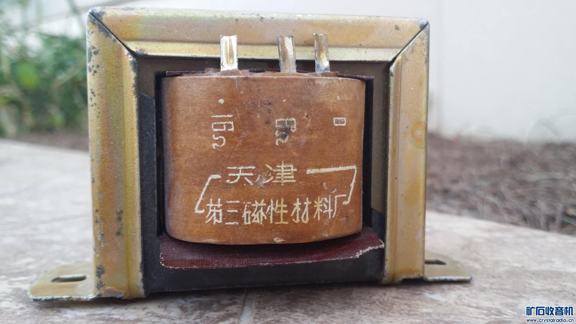

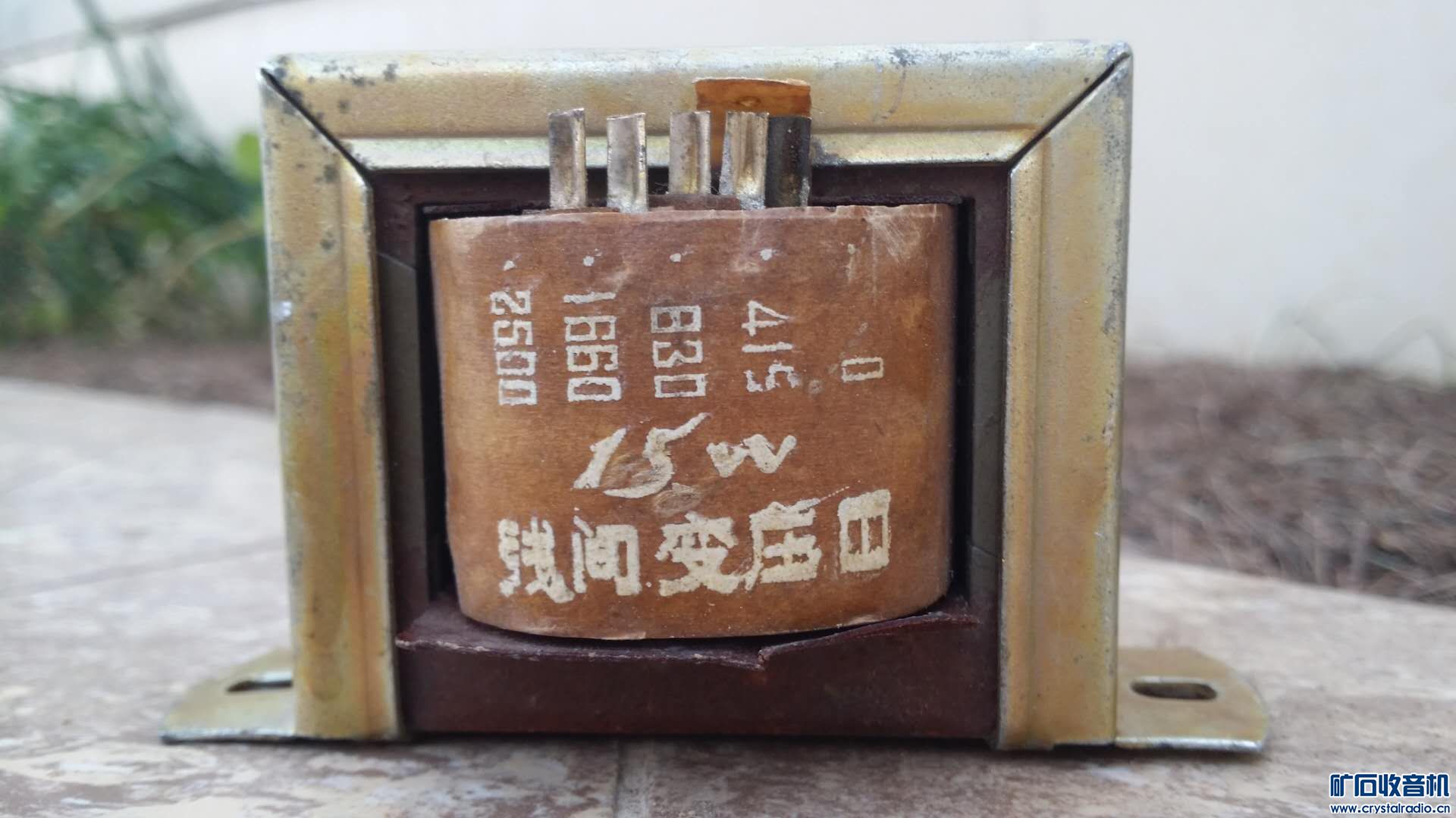

初级有415  830  1660  2500   次级有0  8欧  16欧,能否做6P1单端输出变压器用。请指导!

有些老式初级编号123456的10W线间变压器可以当推挽输出变压器用。

不建议用,真用上也能响。原因1是初级电感量不够2阻抗比不对3铁芯没留缝隙,需要拆开重插。
发表于 2018-5-10 10:37:14 | 显示全部楼层
6p1的输出变压器   初级阻抗5500欧姆次级3.5欧姆,你如果要求不严  也可以用。
发表于 2018-5-10 12:05:56 | 显示全部楼层
算了吧,另想办找一只合适的,收音机里面大都是6P1用的,配3.5或4欧喇叭。

忘记是哪一年的《电子报》介绍过阴极输出用的是线间变压器。
发表于 2018-5-11 12:28:31 | 显示全部楼层
初级这种标法的线间变压器还头一回见过。单位应该也是欧姆吧?
