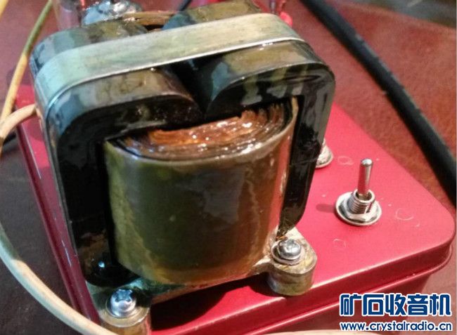

用一个小铁盒凑合,做好了。晶体管2倍压整流,电压有350V,输出有60V。频响不错,10hz~38khz平坦,估计下延不止10hz。 微信图片_20180509183010_meitu_1.jpg

在使用的时候,发现在3.98khz有响声,没有电感原件,只有2只电子管,结果还是机壳发生了共振,再次证明了机壳材料的谐振性。

如果按照T的最大1.6值可不是震动很厉害,我把T取1.4就没有震动噪音了,大的C铁芯再取小一点(比如1.1~1.3)都不会震动。我这是ED12X25的,11圈/伏。一点没有震动。

有专用的铝底座,用专用铁带用专用工具(我的是自制的),在收紧的同时,用电烙铁上锡,等焊锡凉了再松开收紧器,就可以了。
绝缘漆有烘干型的,味道很大,用松香水稀释的那种,味道特别大,还对裸露的漆包线有腐蚀作用,所以要用真空浸漆,马上晾干后立即放入烘箱进行烘干,不会对漆包线的裸露部分腐蚀。
还有一种所谓的自干漆,味道很小,并且好闻的,不过就是干的慢,不过稍微晾一下,等表皮能着手不粘了,也可以放入烘箱,低温烘烤一下,也挺好的,随着时间的推移,会自行干透的。一般浸2遍就很漂亮。
