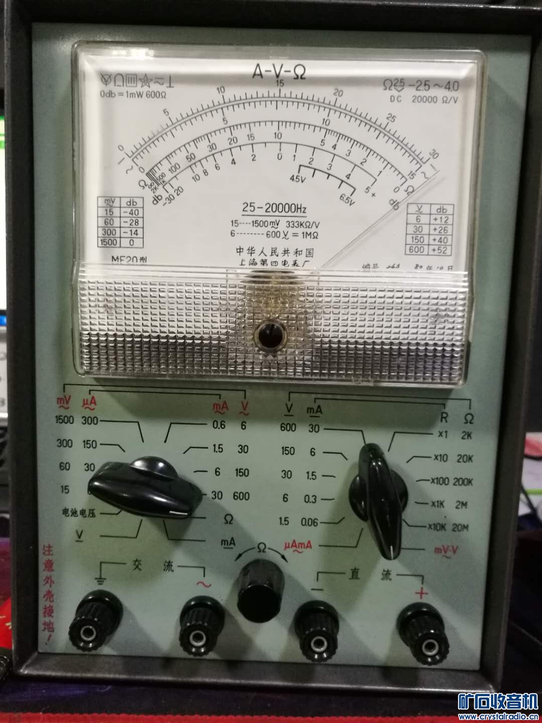

又发现新问题求助神坛高手:MF20表,图上这个位置应该是测量交流电压的位置吧但是...

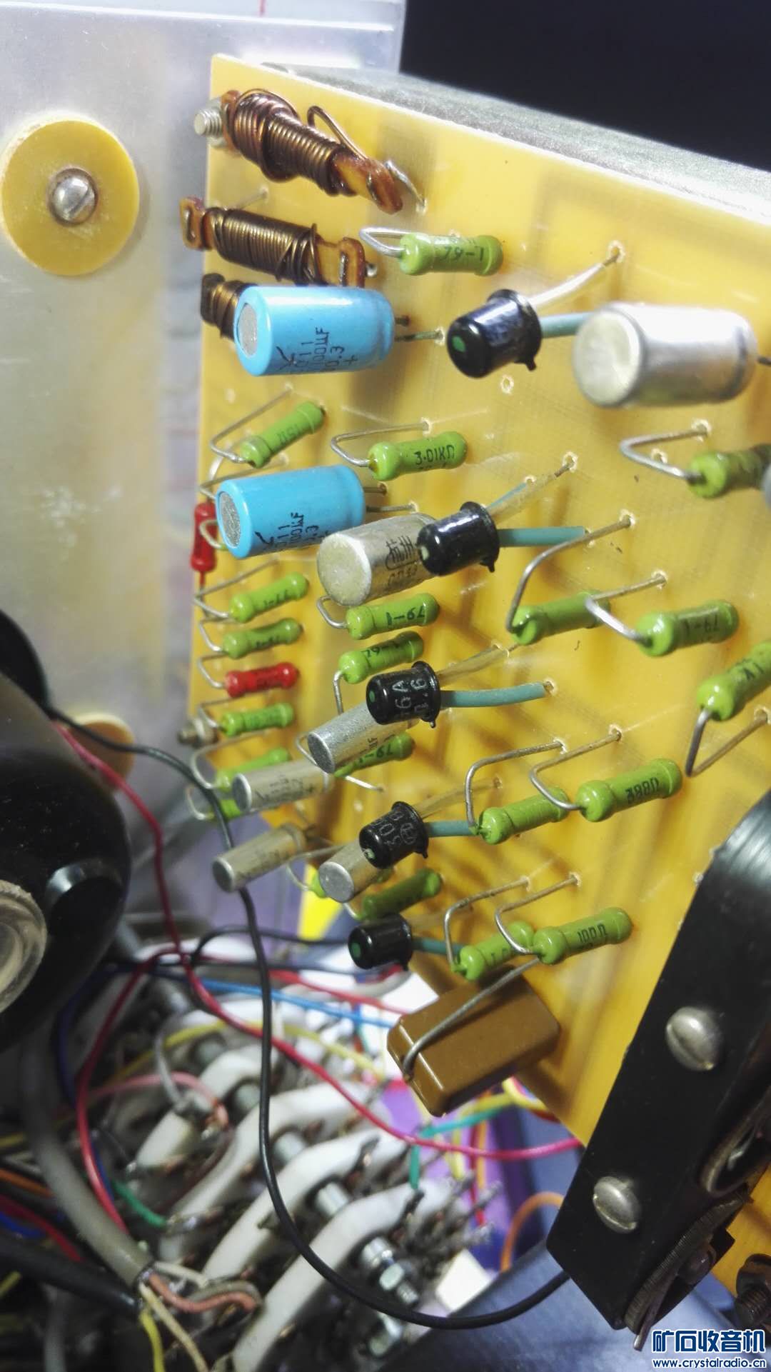

但是表针却爆表不知什么原因,打开表简单的测量三极管、二极管、电容都没有发现击穿,不知什么原因。求助,谢谢!

档位没错,应该是测量交流电压当位置的。指针打到头,看似有问题了,看看其他档位是否有问题?

MF20的交流测量电路比较单纯,就是带负反馈的复合共射放大,极间采用电容隔直,正常情况下表头不会通直流。
通电(换档)之后表头有偏转是正常的,电容充放电,但是过一会儿应该回零。
如果总是打表,有两种可能:1)隔直电容(尤其是末级的输出电容)短路;2)电路自激振荡。
建议先换掉所有的电解电容,然后对照下图测量各直流工作点:
