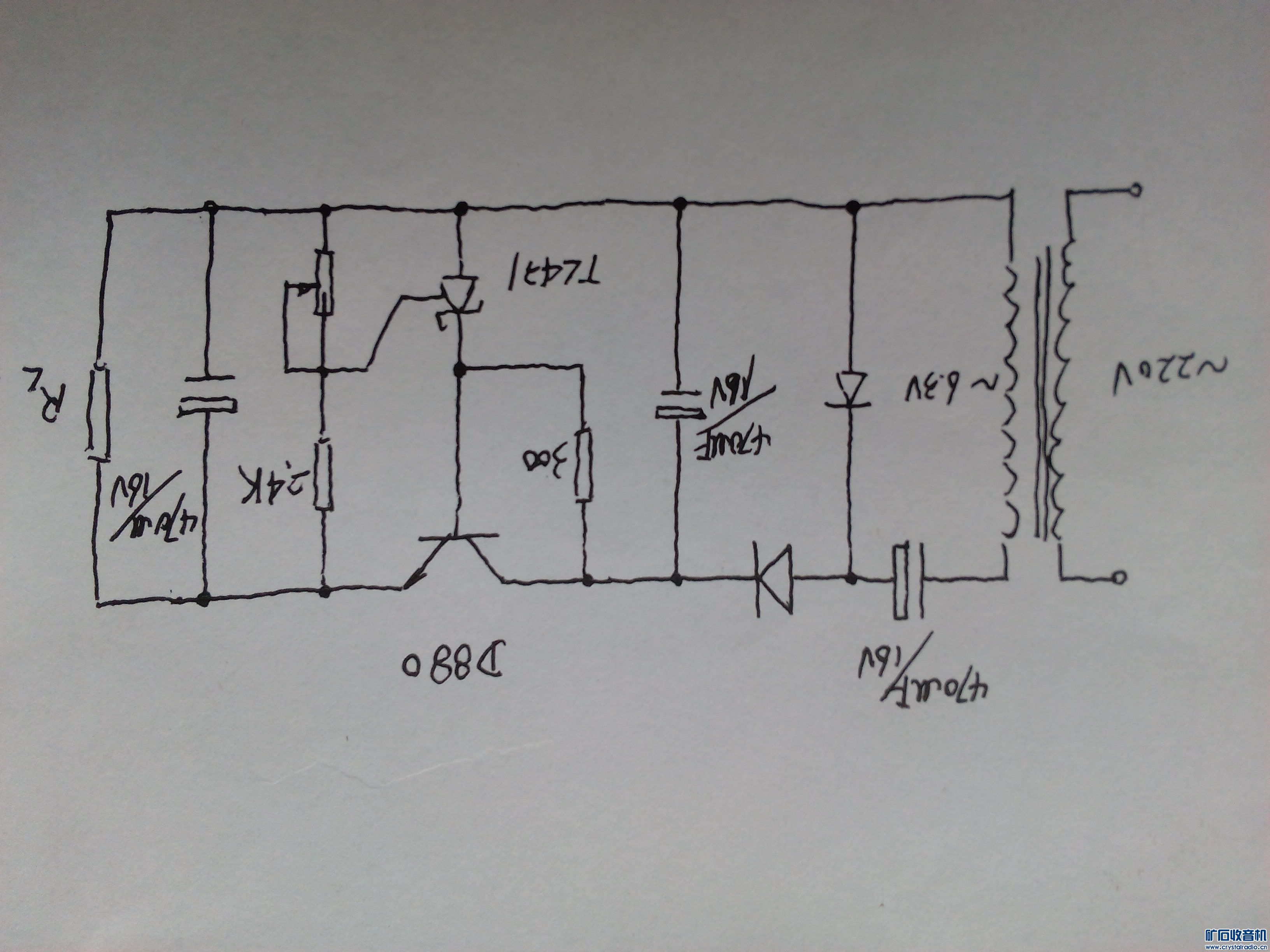

这两天做了一个5V稳压电源,输出电流100mA,用TL431做基准,取样电阻取2.5k。今天通电调试,空载时,输出电压11.3V,带100欧的电阻,电压掉到8.3V,顿时就傻掉了,怎么会这样?!怀疑TL431坏了,再换一个,还是一样。请教各位,这是什么问题?

电路图?   画电路图出来看看吧
需要5V稳压输出11.3V就是错误的了。

发表于 2018-5-8 23:01:25 | 显示全部楼层
不妨更换调整管试一试。
发表于 2018-5-8 23:32:33 | 显示全部楼层
断开取样电阻,在输出端串个1K电阻做负载。
1 测量断开取样电阻时的输出电压/三极管B电压;
2 取样电阻接输入端,测量输出电压/三极管B电压;

请用该帖子29楼电路。
如果电压还不对,请测量TL431的管脚排序,我曾经被管脚排序不同的431折腾了好多心情
发表于 2018-5-8 23:54:10 | 显示全部楼层
注意LT431的REF和CATHODE不同厂家有可能是反的。

 楼主| 发表于 2018-5-9 10:13:21 | 显示全部楼层
红河310 发表于 2018-5-8 23:50
请用该帖子29楼电路。
你说的很对,果然是TL431的管脚焊接不对,调换重焊,调试一切正常,谢谢各位赐教。

 楼主| 发表于 2018-5-9 12:47:15 | 显示全部楼层
lxg 发表于 2018-5-9 11:54
在纸上画,画好拍照上图;
图来了,用手机拍的。很简单的电源,也花了一天时间,太笨了。
 楼主| 发表于 2018-5-9 12:51:11 | 显示全部楼层
图是反的,无语了,请各位大神将就吧。
