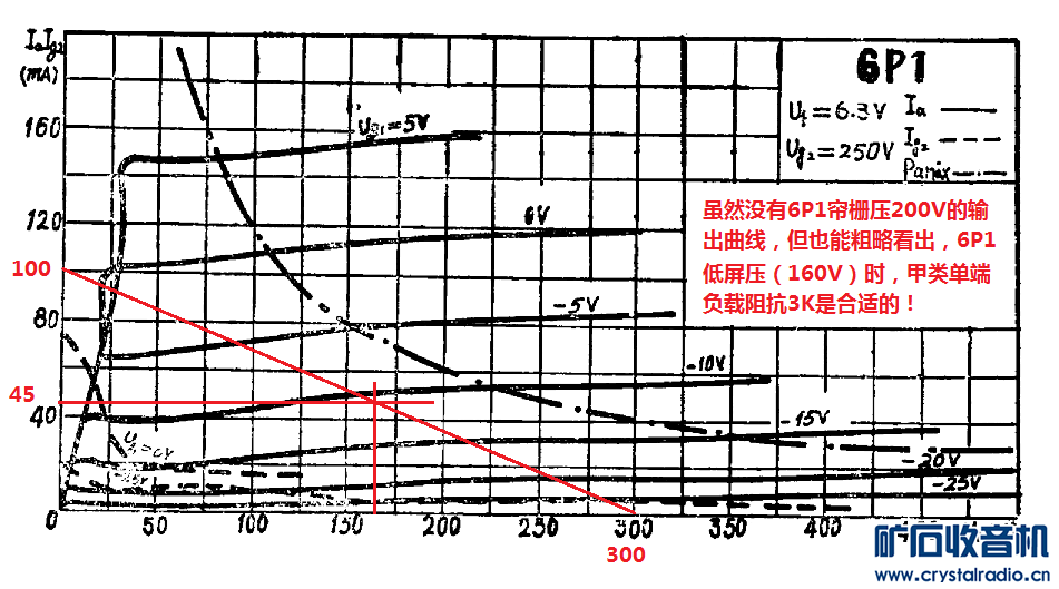

6P1低电压放大器的实验电路

低压也不错!前级使用6J1也很好还有6N6也非常不错的
谢火星老师的建议。不知这电路用到哪里最合适,装成双声道,功率有些小,不过听感确实不错,声音柔还很清晰。

上海163的电子管收音机,我修理过多台,其6P1屏级的电压一般都在:205V左右.....

请问:上海163的电子管收音机的输出变压器初级阻抗是多少?

进修老师的实验很有意义,如果6P1在160V工作的还好,作调频机电源就简单了,调频机中放、高放电源大都是150V左右。

进修老师的实验很有意义,如果6P1在160V工作的还好,作调频机电源就简单了,调频机中放、高放电源大都是150 ...
150V的话,6P15正好。

6P15还是6N15?
 楼主| 发表于 2018-5-10 13:19:18 | 显示全部楼层
谢谢老胆兄 。如果不算阴极电压,阳极是150V左右。
谢谢老兄支持 。希望电路对您有用处,不过我觉得在低压使用时还是6J9好一些,它的供电电压在120---140V左右,虽然功率小了点,但电路很简单,功耗也较小,音质也不错。

jupeter 发表于 2018-5-10 11:00
150V的话,6P15正好。
谢老兄关注 。这管子在低压的情况下不单阻抗比6P1要高一些,输出功率也很小,效率就更低了。

6P15,标准接法,160V屏压,屏流30MA,负载阻抗3.5K,静态栅负压2.5V,最大功率1.5W。阴极电阻80欧。
