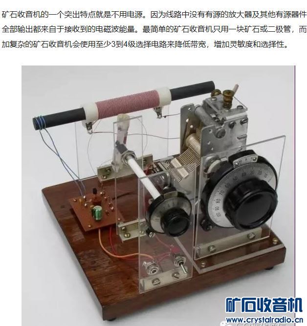

网上无意间看到的图片,没看懂,请各位看看什么线路。

单管來复再生机
同感!谢谢!.....

某狐上的科普文章,太诱导读者了,这编辑也太不负责任了
