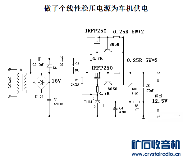

汽车功放直流12V供电,使用时几乎听不到底噪音。有时供电用大功率电脑电源带,有的是静音风扇,有的风扇噪声很大,功率再大点的12V开关电源几乎全带风扇,风扇转动噪音很大。那种LED广告屏幕用电源功率虽大,但它有缺点,用这类电源好的汽车功放能点亮本机的某一个LED灯,用电脑电源就没这事。证明LED广告屏电源有干扰。
    一、继续用电脑电源,想办法加大散热片,不用风冷,可是有的电脑或服务器电源风扇是不能去掉的,摘了风扇机器不工作,无电压输出;
    二、用工频变压器整流后直接供汽车功放所须电压值供电,不用功放内的逆变电路。这样有可能听的到底噪音。有可能超压损坏功放。更重要的是带内逆变器的汽车功放是有喇叭保护电路的,汽车功放保护能力取决于内逆变电路上,当功放输出出问题时电源停止工作,这样功放不工作,不会损坏喇叭,这是汽车功放的内逆变电源的功劳。
    三、做个工频变压器然后再三极管稳压,这样做可能自身耗电很大,这类线性电源不知静态电流大不太?浪费电不?。。工频变压器静态电流过大,不省电。
我的目的是尽量用静态电流小的电源。

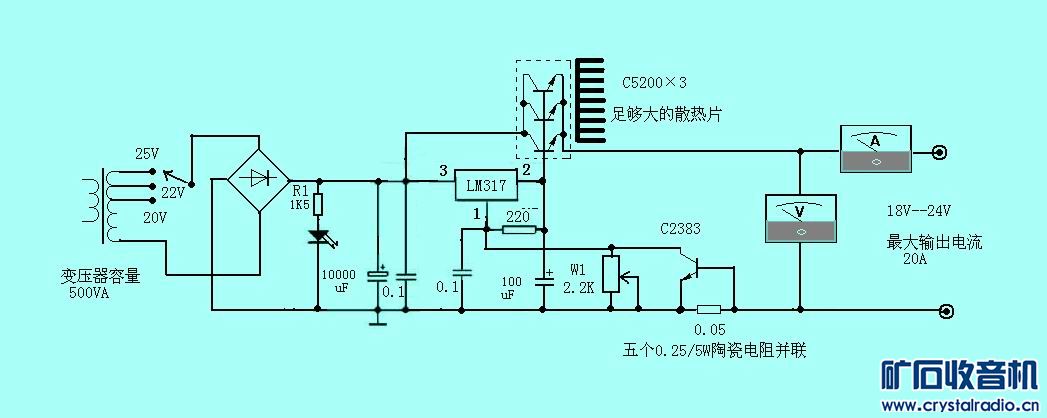

发表于 2018-5-9 22:02:44 | 显示全部楼层
我现在也在考虑你一样的问题,看看这个电路可行不

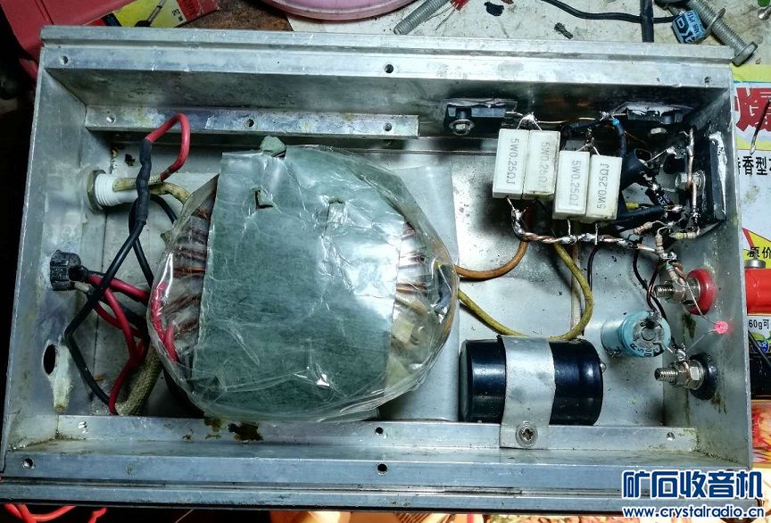

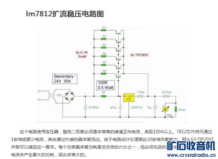

 楼主| 发表于 2018-5-9 22:17:43 | 显示全部楼层
有一个我做过的电流是3A。那个317扩流的没做过。
电流3A
发表于 2018-5-9 22:44:53 | 显示全部楼层
电流3A
你的两个电路复杂 带车载功放不需要调压 只要稳压和电流够用就行 所有我考虑我的那个电路  原件以备好了 我感觉行 不知你意下如何
 楼主| 发表于 2018-5-9 22:50:52 | 显示全部楼层
难忘军旅88 发表于 2018-5-9 22:44
你的两个电路复杂 带车载功放不需要调压 只要稳压和电流够用就行 所有我考虑我的那个电路  原件以备好了  ...
你先试一下,我主要是看电源本身热不热?如热的话,证明电源自己损耗太大,浪费电。不想用。
另外,我有一个汽车功放是不能用那种LED广告灯用的12V电源的。
我还没有合适的电源变压器及电压值,你试好了我看情况再绕一个变压器。
