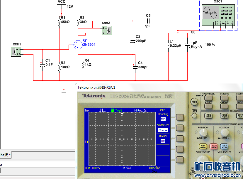

如图,要做的是11Mhz振荡电路,为什么示波器没有波形?

你这个没有经过三极管放大,震荡是维持不下去的

反馈系数是7/(7+220+330)==?  =0.012567
电路放大量大于反馈系数的倒数,才可震荡吧???
放大倍数应大于79.57
计算下,电路可否达到??
电路图上,基极没有连接直流偏置电路??
发表于 2018-5-8 07:40:08 | 显示全部楼层
1,基极没有与R1,R2连接。
2,C5,7PF太小。

谐振频率靠哪个电容决定?
发表于 2018-5-8 12:34:25 | 显示全部楼层
johny05 发表于 2018-5-8 09:18
谐振频率靠哪个电容决定?
c6     并联      (C3,C4,C5串联)
约等于C5+C6;

电路不通。 基极上少了一个焊点。

那谐振频率大约是多少呢?
发表于 2018-5-9 11:18:08 | 显示全部楼层
johny05 发表于 2018-5-9 08:17
那谐振频率大约是多少呢?
1/2π根号(7p*0.22u)   == 128MHZ

可楼主说要做的是 11 MHz 。
