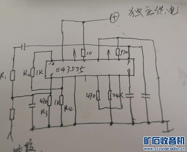

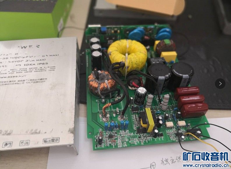

  由SG3525组成的54V30A开关电源,改R4为1K电位器后,电压从10V至54V可以正常调整,从10V以下就迅速降到0V。请教老师;将如何改动能使10V至0V间的电压也能线性调整?

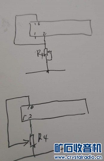

 楼主| 发表于 2018-5-7 16:55:11 | 显示全部楼层
这样改动也不能解决问题

发表于 2018-5-7 19:21:51 | 显示全部楼层
应该是给3525用独立的辅助电源12V供电
发表于 2018-5-7 20:21:48 | 显示全部楼层
首先你要明白开关电源的调压是改变PWM的脉宽来调压的,当电压很小的时候方波变成了尖峰,这时候是很不稳定的,设计有有保护电路的开始保护,所以停止输出,开关电源小电压难调,只能在一定范围里调整。

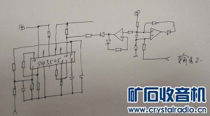

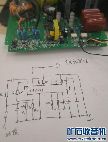

 楼主| 发表于 2018-5-8 08:48:51 | 显示全部楼层
今天又重新画一张
发表于 2018-5-8 08:59:01 | 显示全部楼层
我也想自制54V12A开关电源,想问问大师们变压器如何选择,最好有磁芯,线圈数据。我看图上的环形磁芯变压器太小,咋能输出54V30A功率???

发表于 2018-5-11 11:07:26 | 显示全部楼层
cwhenao 发表于 2018-5-7 20:21
首先你要明白开关电源的调压是改变PWM的脉宽来调压的,当电压很小的时候方波变成了尖峰,这时候是很不稳定 ...
    SG3525的工作频率虽然是100 Hz - 400 kHz ,但单靠改变2脚的反馈脉冲信号来改变输出的幅度,那这个PWM的波形也不稳定!
发表于 2018-6-3 20:59:08 | 显示全部楼层
xiaobaoni1968 发表于 2018-5-11 11:07
SG3525的工作频率虽然是100 Hz - 400 kHz ,但单靠改变2脚的反馈脉冲信号来改变输出的幅度,那这个PW ...
是不是更改了1脚的反馈啊,其实2脚电压稳定在2.5V应该就没有问题

发表于 2018-6-4 23:08:46 | 显示全部楼层
取决于主电路结构和驱动方式,有的原理就决定不可能从零调,因为占空比有限制,不能太小,你的图里没有表示出来,看变压器应该是桥式或者推挽
