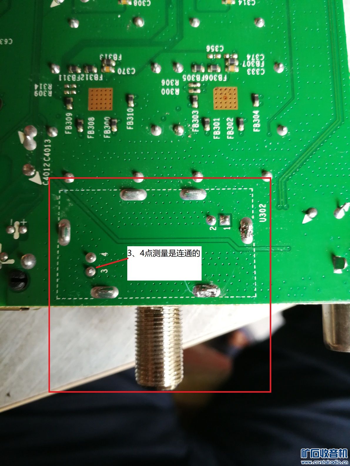

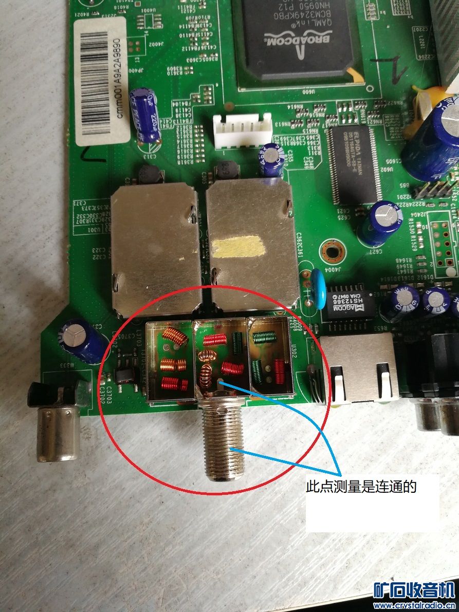

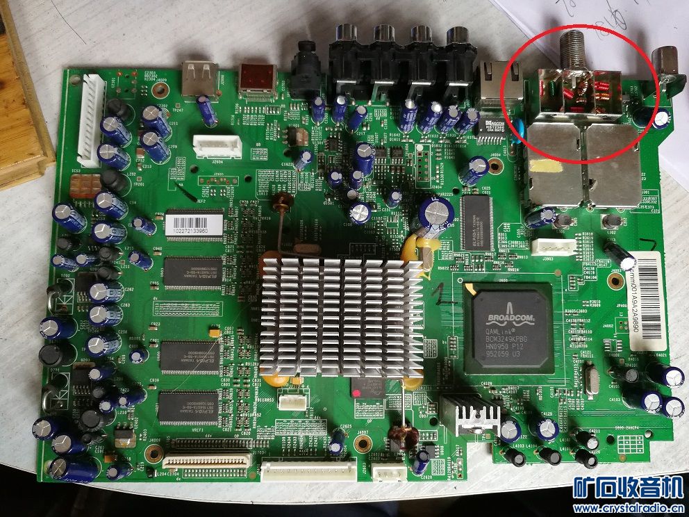

请教各位高手 ,有一歌华有线机顶盒,通电后,有嗒嗒嗒的声音,测量后,发现信号输入端有连通的,见下图,板子背面的3、4点也是连通的,原来在咱们论坛发贴问过,有高手指出,是机子有短路的地方引起嗒嗒声,现在测量发现是图中所示部分,不知道对不对,如果此处短路,请问如何维修

发表于 2018-5-7 11:39:08 | 显示全部楼层
射频入口电阻值低很正常。
发表于 2018-5-7 12:44:50 来自手机 | 显示全部楼层
高频电路,通过线圈短路很正常。重点查主电源输入到主板上对应的每一路的三端稳压管的输入端和输出端电压,如果没有维修基础修这个还是比较困难的
 楼主| 发表于 2018-5-7 12:50:28 | 显示全部楼层
lusdlyf 发表于 2018-5-7 12:44
高频电路,通过线圈短路很正常。重点查主电源输入到主板上对应的每一路的三端稳压管的输入端和输出端电压, ...
谢谢指导,回头试试查下
 楼主| 发表于 2018-5-7 12:51:20 | 显示全部楼层
jckm 发表于 2018-5-7 11:39
射频入口电阻值低很正常。
谢谢热心指导
