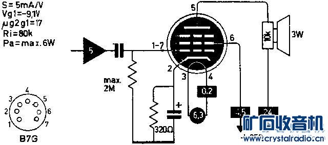

帮朋友打理一台蓝宝早期电子管收音机,4波段没有调频,4喇叭,机器生锈喇叭有虫蛀,EZ80 EF89X2 EBCF80 EL95X2  EM80 ECH81 现在可以通电 度盘灯也烧 此机被水淹过 地板镀镍都锈了 现在的故障是 调谐钢丝断 已重绕 难绕是真的;拾音输入信号可以出声,声音小,测试高压还行,切换收音不能收台,发现底板有元件缺失,估计是病灶,维修陷入困境,没有任何资料。有疑惑的是EL95输出功率有多大,没弄过。上面复合管及中放管型号可能有误,求助万能的坛,图片我后续传上。

两个EL95应该是推挽输出。并管的很少。复合管没听说过EBCF80,只有EABC80。要是推挽,缺个倒相管(除非是自倒相电路)。未看到实物图,怀疑你的判断有误,应该只有一个EF85或89中频放大,另一个EF86音频电压放大或倒相。向他人介绍电路,最好把电子管型号按照信号流程排列,你这个跳跃性太强。

EL95
