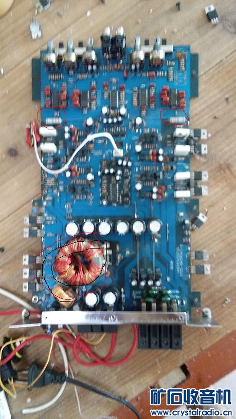

从论坛收来的功放 开机量红灯保护  偶尔也能正常开机 冷机开机保护 检查是一路有问题 拆处开机正常  现在问题是开始判断失误,以为升压变压器短路把变压器拆了从绕了 现在出现图中的两22欧电阻发热严重 怀疑变压器绕法不对导致的 求助各位维修功放的大神帮忙分析下什么问题 谢谢了。
图中的两22欧电阻发热严重 有烧的迹象 这两电阻有什么作用呢
图中升压变压器从绕过
图中升压变压器从绕过
发表于 2018-5-6 13:37:15 | 显示全部楼层
可能是串在电路里给前级供电的电阻。
 楼主| 发表于 2018-5-6 13:46:54 | 显示全部楼层
兰贵烦 发表于 2018-5-6 13:37
可能是串在电路里给前级供电的电阻。
是直接从正负30伏接出的 两头'压降有十几伏
发表于 2018-5-6 17:28:05 | 显示全部楼层
那就是给前级供电的,前级供电一般+-12---15V
 楼主| 发表于 2018-5-6 17:56:38 | 显示全部楼层
发热严重是什么引起的呢
发表于 2018-5-6 18:14:01 | 显示全部楼层
发热严重,可能是前级短路了吧
