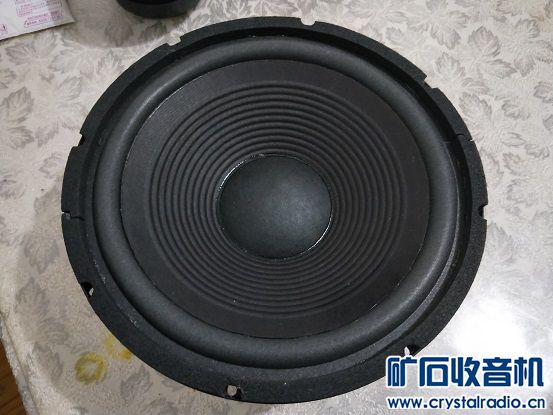

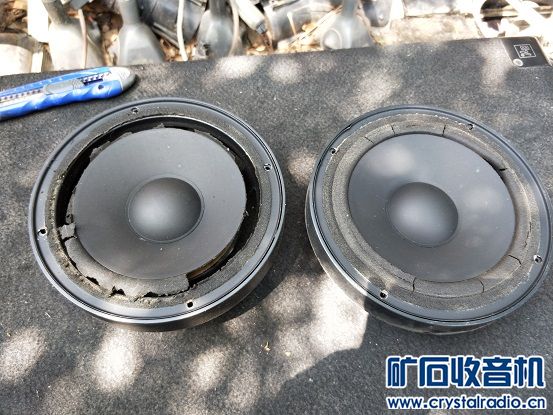

很久以前从某宝上买了喇叭边,昨天实属闲着无聊 ,就换了
技术不咋地,主要说说自己换边的心得。。
要求不高的话,自己换边也不是什么难事,最主要的是心细,不着急 。

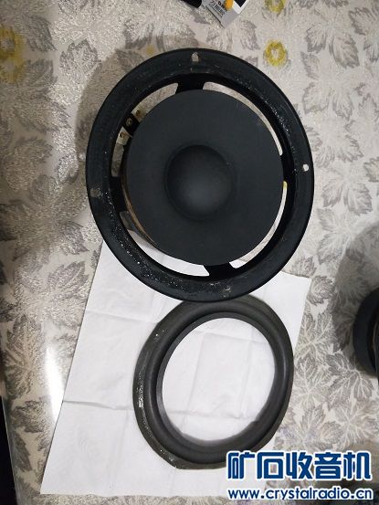

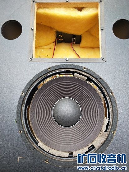

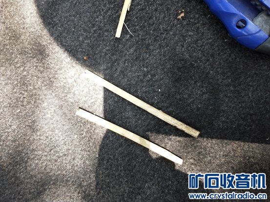

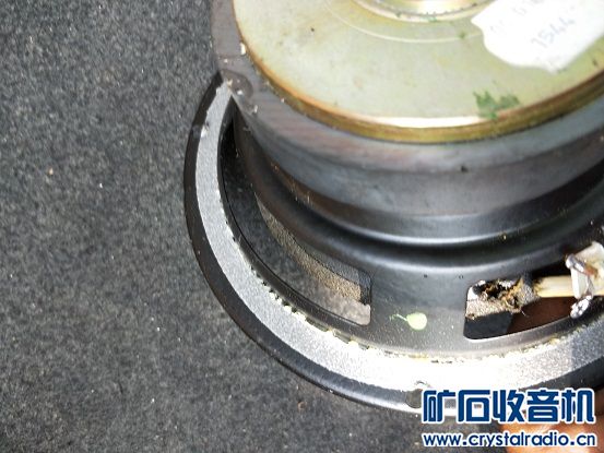

1.把喇叭坏边去除,因为我的喇叭是塑料盆,去除还是比较容易的,就是用壁纸刀把喇叭铁架上的先刮干净,纸盆上的用一次性竹筷,劈成竹片,慢慢的摩擦干净【纸盆这种方法行不通】。
2.涂胶,用的是普通【录丁胶】,先把纸盆内边上面和外边后面涂胶,然后盆架边上涂胶,晾5分钟,
3.粘边,主要是把盆放正,不蹭音圈就可以。【小口径适用】。大口径的估计要去下防尘帽,上固定音圈的工具了。

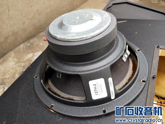

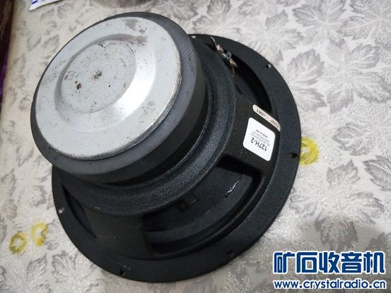

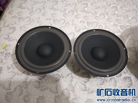

差不多了,看看成品,粘完6.5寸的,后边我又粘了一个JBL 10寸的,还算成功,
IMG20180504112114.jpg IMG20180504115052.jpg IMG20180505130928.jpg IMG20180504115103.jpg IMG20180505142039.jpg

 楼主| 发表于 2018-5-7 11:58:59 | 显示全部楼层
CENTER 发表于 2018-5-7 11:55
修得还行,我更换过就怕音圈偏。
小口径的一般没事,大口径最好不要自己折腾
发表于 2018-5-7 11:55:25 | 显示全部楼层
修得还行,我更换过就怕音圈偏。
 楼主| 发表于 2018-5-7 11:45:44 | 显示全部楼层
jazhh 发表于 2018-5-7 11:40
喇叭边老化成那样,楼主用了多少年?
不用才会老化,经常使用反而不会坏
