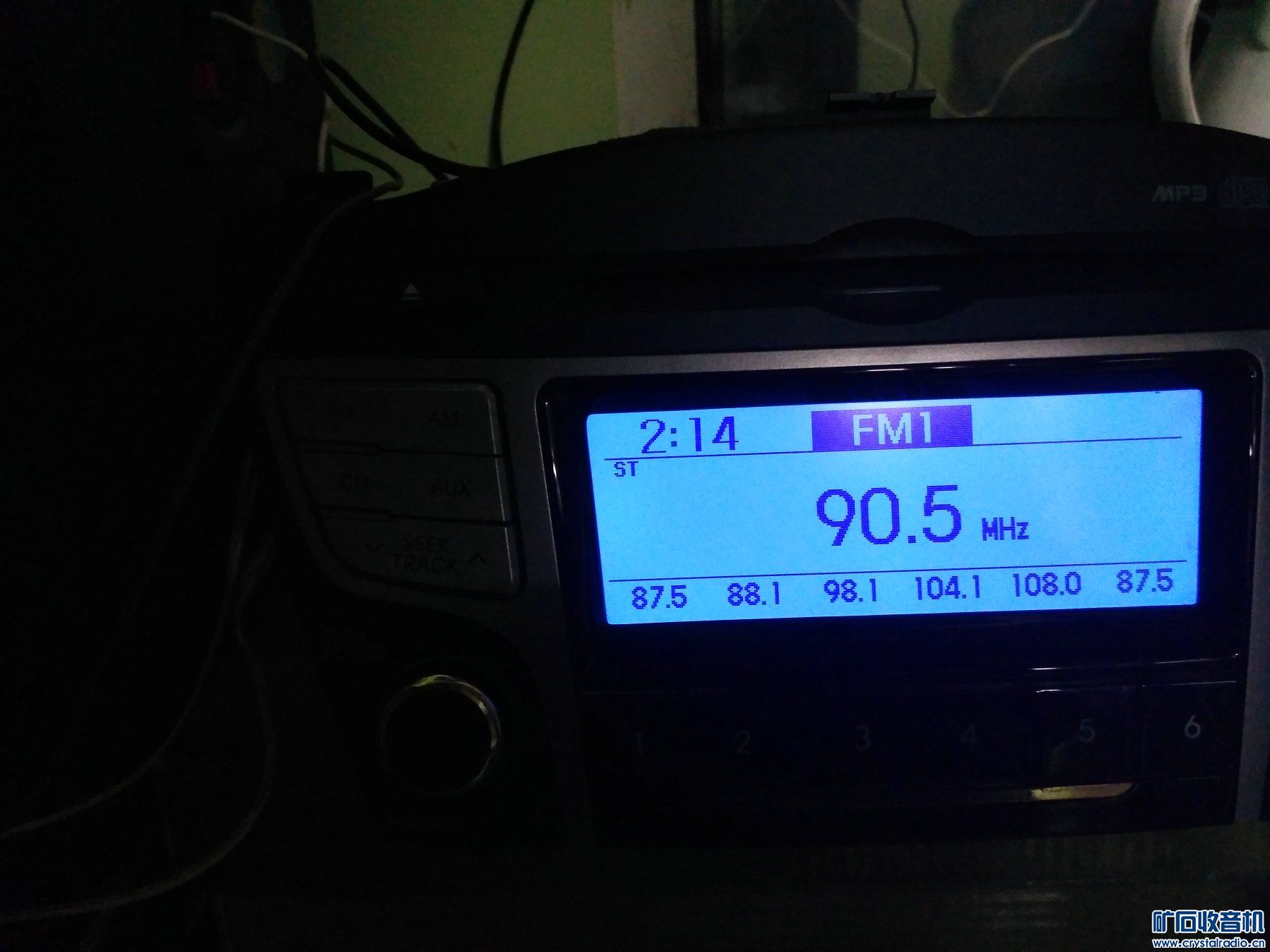

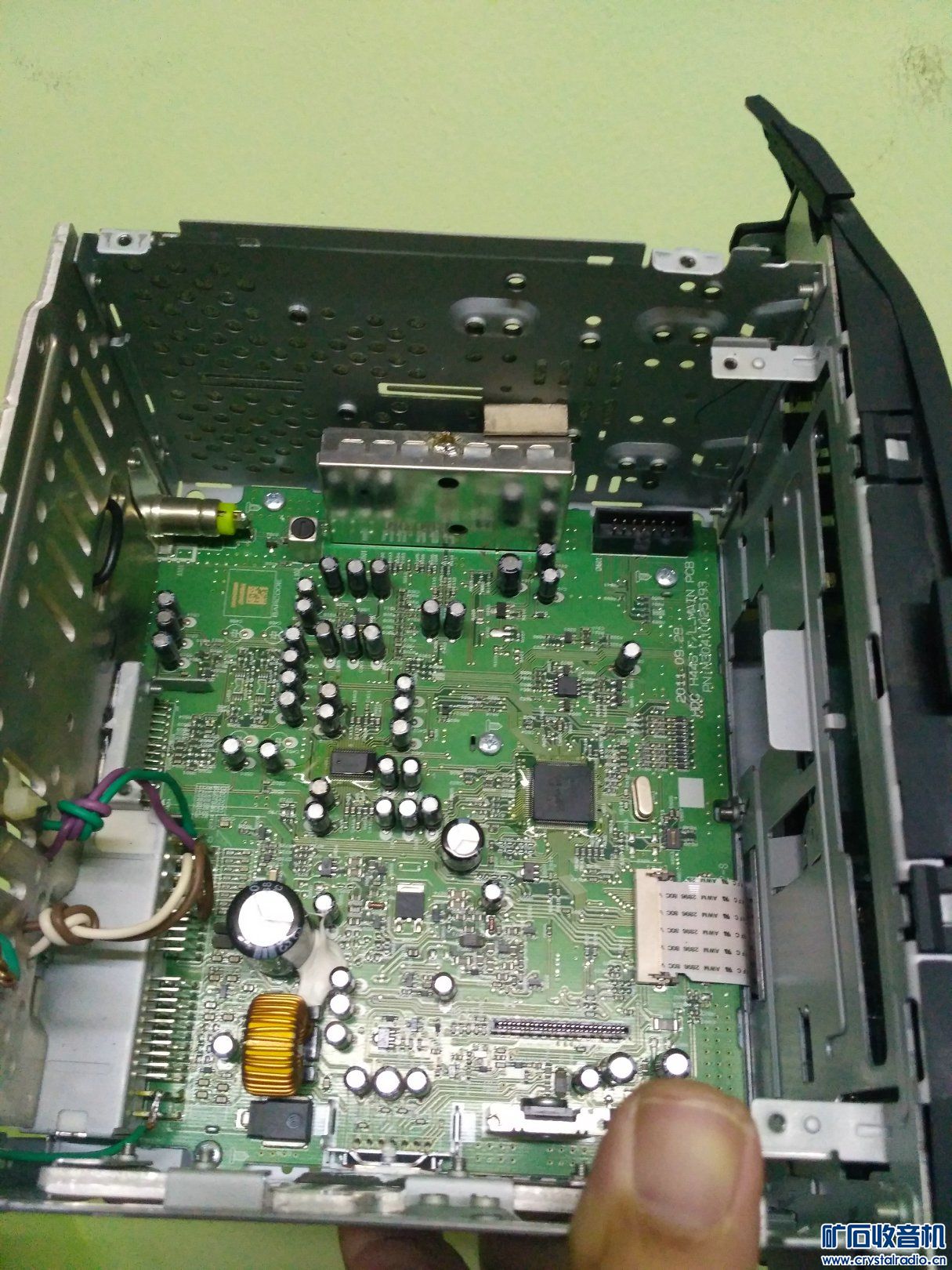

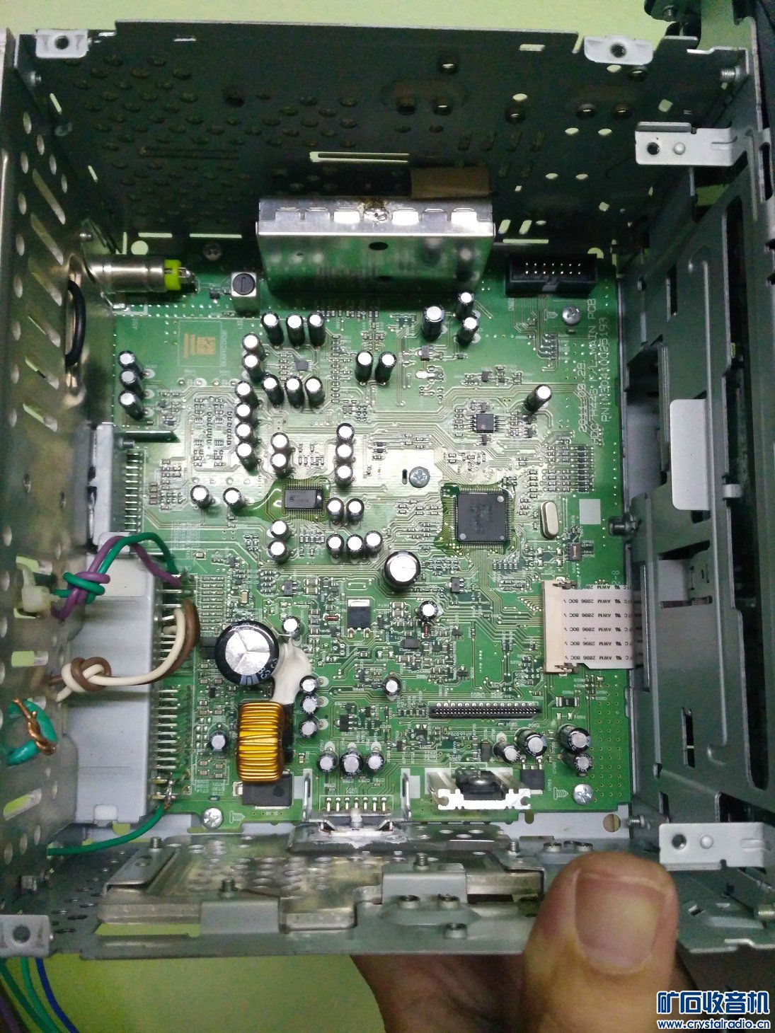

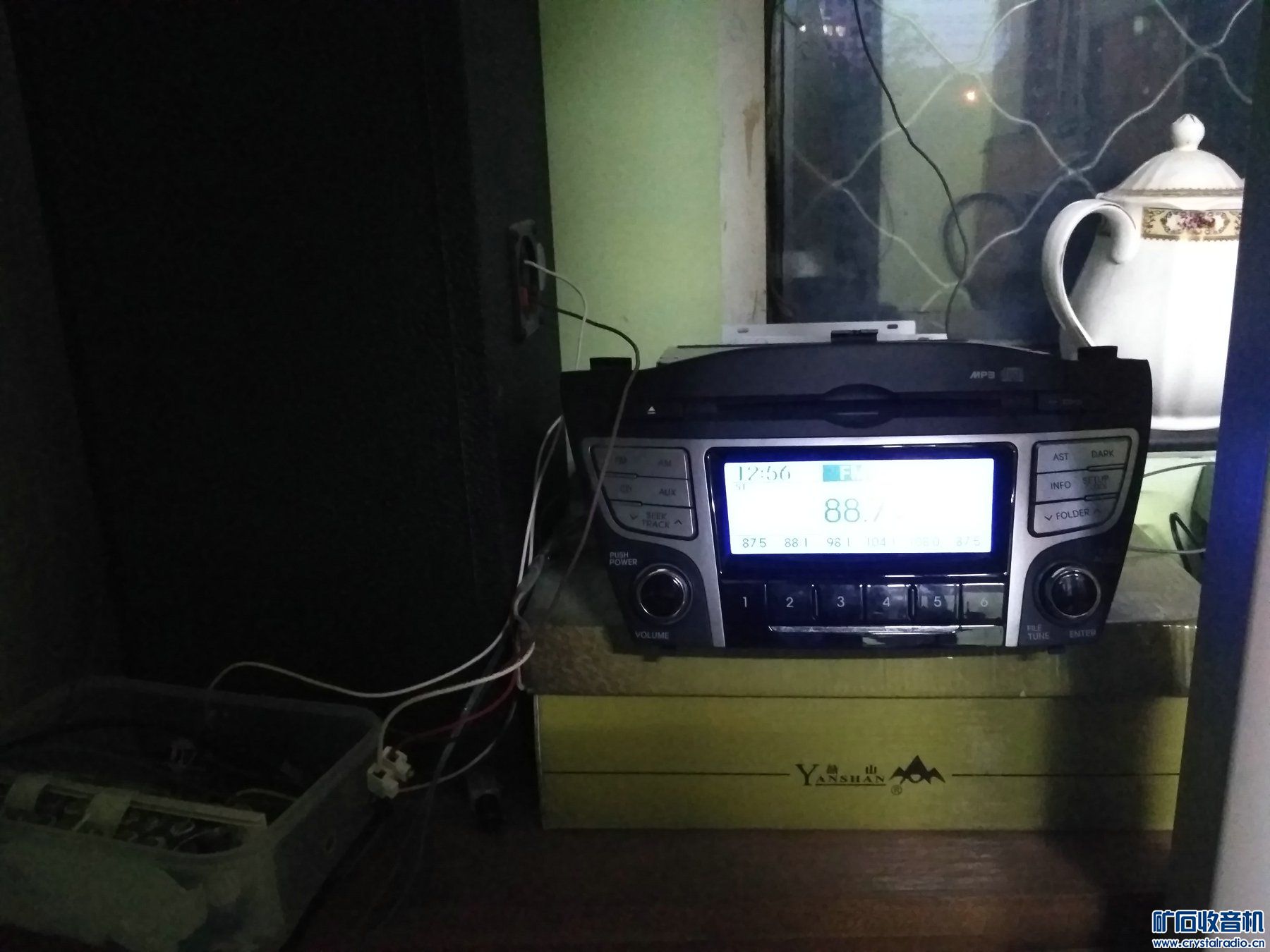

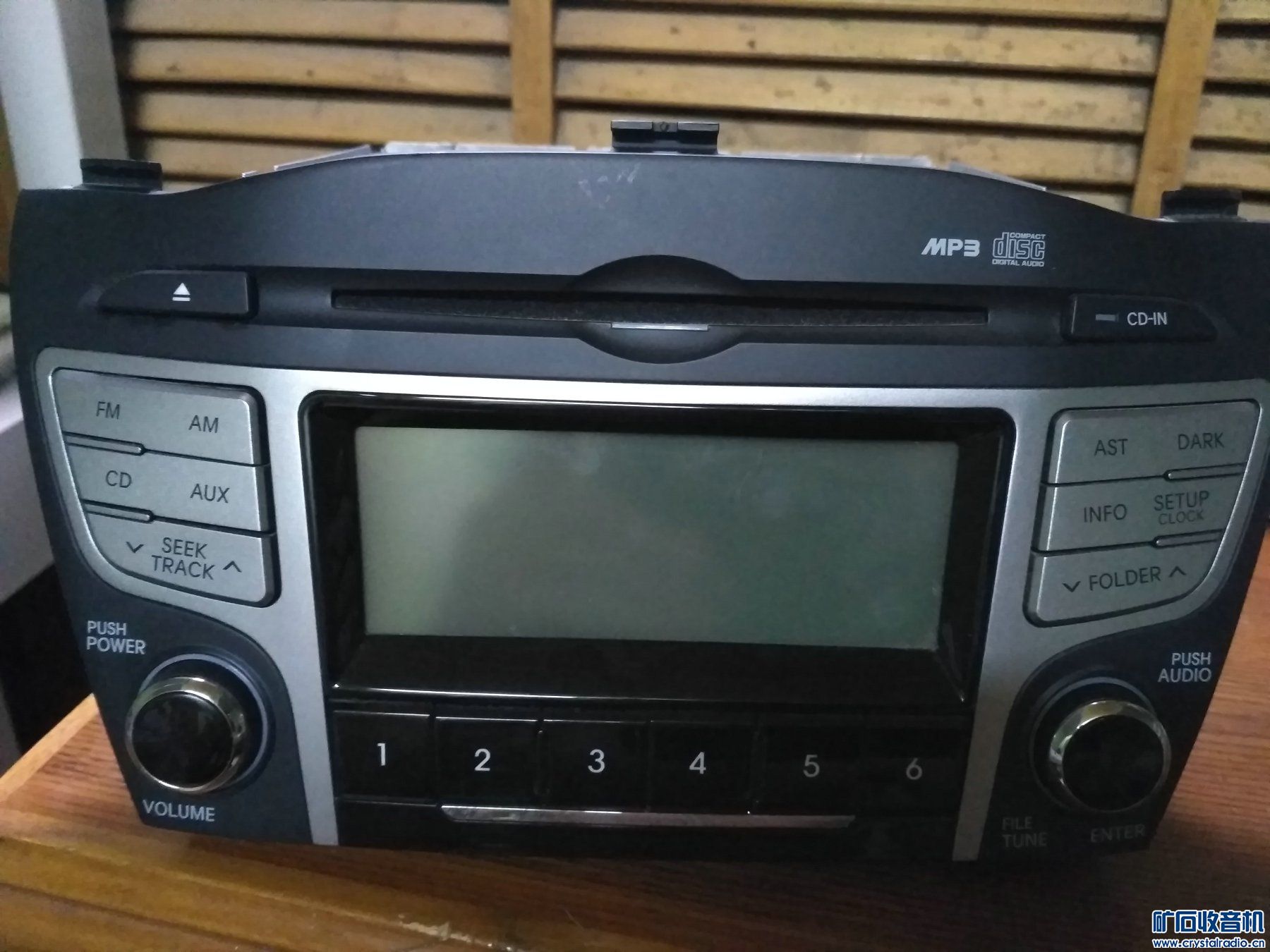

       劳动节期间闲着没事,用这个现代车机听了会FM广播,这机器是从废品站那里要来的,打开机器,看里面做工还可以,规规矩矩的,CD部分已经被我拆除,收音机高频头看不到用的什么芯片,总体效果还是不错的,我用德生600和它比试,用同一跟天线扔到窗户外面收听FM信号,600收不清楚的信号它可以清晰稳定的接收,这个车机的选择性也不错,听说是飞利浦的DSP芯片,具体型号我也不清楚,机器做到这样真的不错了,想想600比它可贵多了!机器用同样的导线扔到窗外收听中波效果一般,和地摊机差不多。

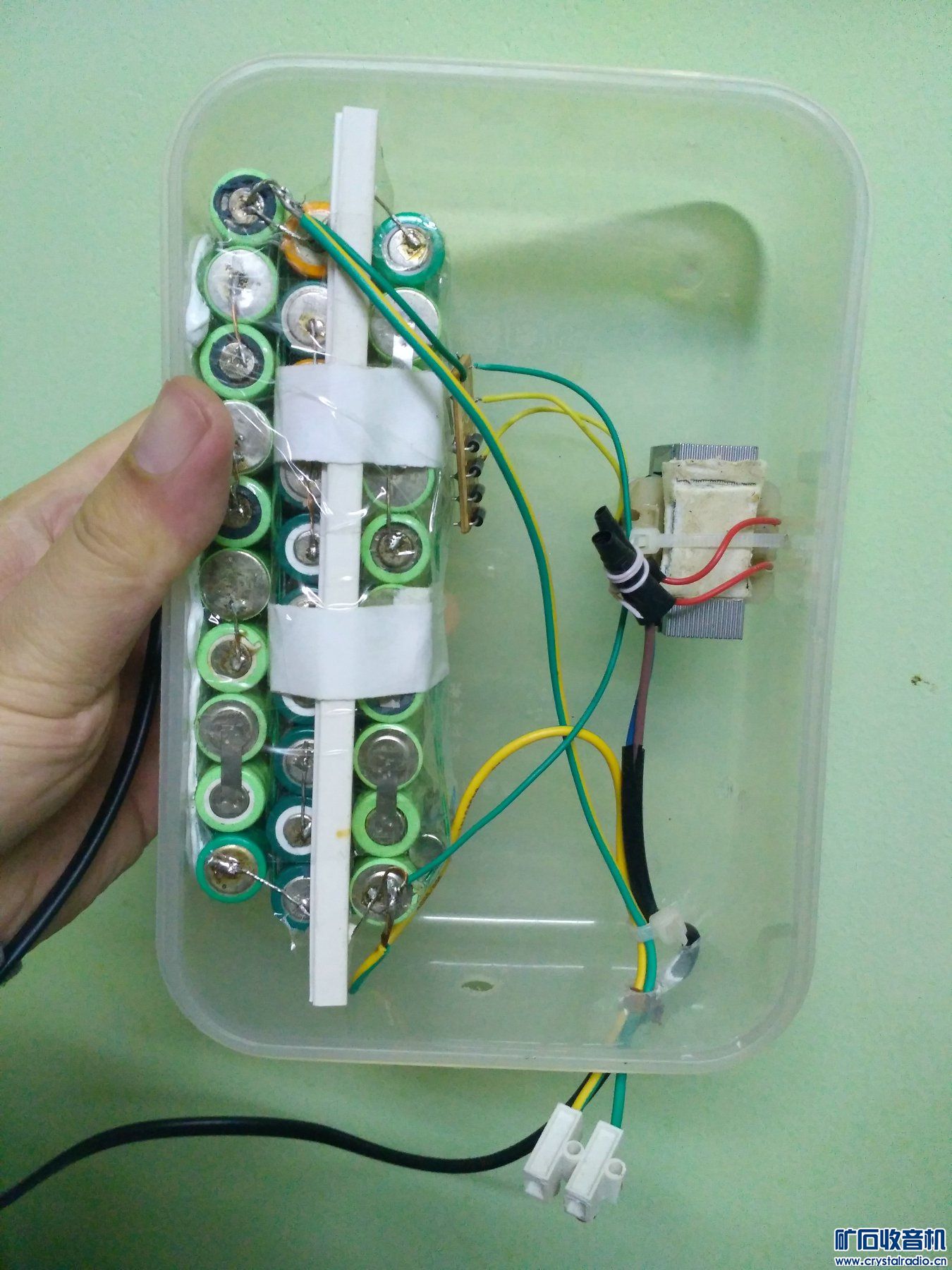

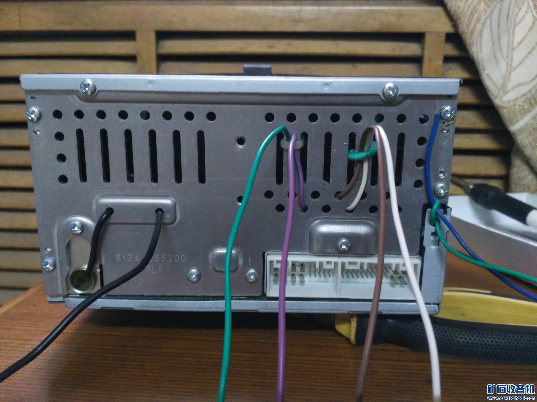

       我用了30节镍氢电池串联起来做车机的电源,保证了电源的纯净,彻底消除交流电的嗡嗡声,听车机的底噪几乎听不到!
       这台车机很省电,音量开到五分之二,可以听很久!这是自我感觉,没有什么依据。

以前的飞利浦,现在的恩智浦DSP,都是好东西啊
发表于 2018-5-6 11:35:09 | 显示全部楼层
看高频头估计是TEF6721/6730+SAF7741的搭配

发表于 2018-5-7 05:45:17 | 显示全部楼层
找块报废的电动车电瓶,比这耐用
 楼主| 发表于 2018-5-7 07:57:56 来自手机 | 显示全部楼层
手里没有电瓶,只有镍氢电池,算是物尽其用吧。
 楼主| 发表于 2018-5-7 10:10:37 来自手机 | 显示全部楼层
电池都是1300ma的,现在用没问题,充电器就在盒子里面。
