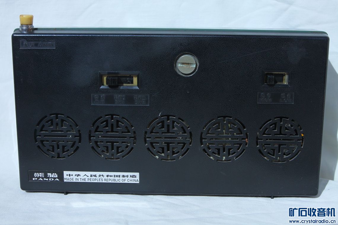

走了点弯路,熊猫B-802-1的负极电源线,竟用红色导线!
发表于 2018-5-6 08:16:23 | 显示全部楼层 |阅读模式
该机是锗管机,正极对地,厂家用了黑导线,负极进开关,却用了红线,害得我把电源接反了!还好,没烧机!以后还得小心,才好!
发表于 2021-11-13 18:14:49 | 显示全部楼层
锗晶体管时代,这个是正常的。因为全机参考地是零电位,一般以黑色线表示,反倒是电源负极是高电位,所以那时没感到不正常。就像现在的指针表正表笔是红色的,实际是表内电池的负极

 楼主| 发表于 2021-11-13 12:21:25 | 显示全部楼层
补上刚刚拍的照片。
欣赏。
