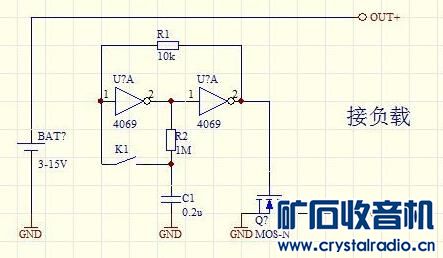

一个洁牙器的控制电路坏了,是单片机坏了,想修复,只要求能开关就行,现求一个单按钮控制电源通断的电路,一节锂电供电。谢谢了。
 楼主| 发表于 2018-5-5 16:34:18 | 显示全部楼层
找 了SIO2介绍的电路,准备试一下。

逍遥客 发表于 2018-5-5 23:06
如果只是简单的通断,用一个微型自锁开关不行吗?
原来是一个薄形按钮,配合单片机控制,按一下开,再按一下关。由于空间有限,没法改自锁开关。
 楼主| 发表于 2018-5-7 18:50:56 | 显示全部楼层
szp 发表于 2018-5-5 16:34
找 了SIO2介绍的电路,准备试一下。
电路一试就成,很好用,谢谢了。
MOS管用锂电保护板拆的8205A,就是太小了很难焊。
