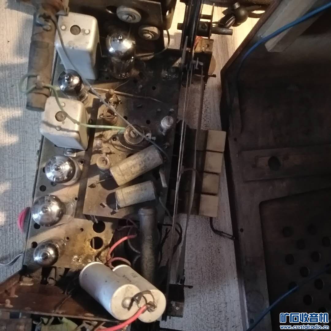

五一去绍兴玩,拎回来一台电子管收音机。
里面还有一老鼠窝,回来鼓捣了一下,还可以,可以听,就是有颗电容坏了,漏液。

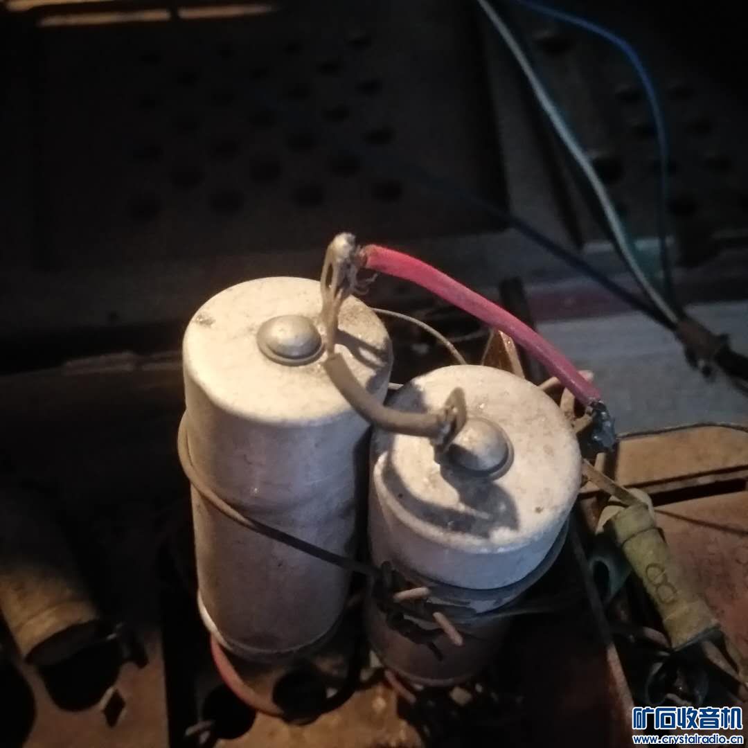

我发现原先的电容上面的焊片连接得很好看,比较美观,感觉不像是焊上去。
所以,想请教大佬们,这是不是铆钉钉上去的,如果是,不会钉坏掉吗?

过去的铝电容引线是铆接的,需要专用工具。或自己做一个。

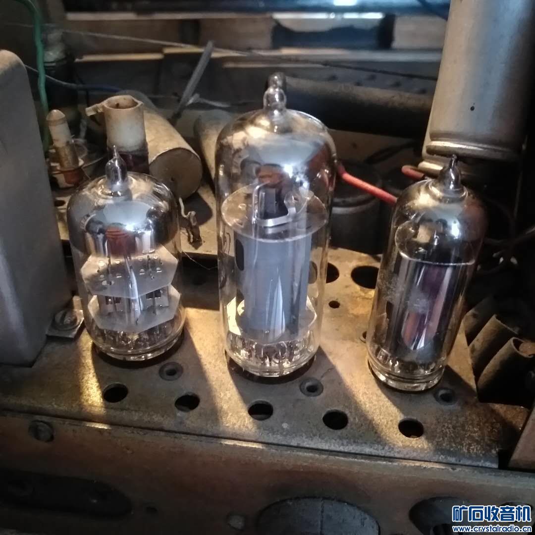

另外,请教一下,最下面的那根管子是什么型号的,从上到下,前四根,依次是——6U1-6K4-6N2-6P1。
第5根上面的字模糊了,看不清楚。

业余情况下不好铆,我是焊上去的,也有用铁固做引线。

是6Z4整流管。
发表于 2018-5-5 15:39:04 来自手机 | 显示全部楼层
是的,是6z4双二极管,整流用的。

这焊片的确是用圆头实心铝铆钉铆上的。但问题是铆装在电容芯子封进外壳之前。你用已经封好的成品电解电容,如何能掏出芯子再铆一个焊片?
发表于 2018-5-5 20:06:33 | 显示全部楼层
这个铆钉和电容外壳是一体的,  在生产过程中,电容的外壳是一块铝陀一次挤压成型的,挤压出来后预留铆钉头  然后放入焊片 压铆就成你看到的样子,真心说你不没办法搞定这个工艺……
