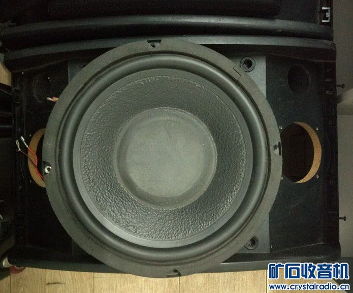

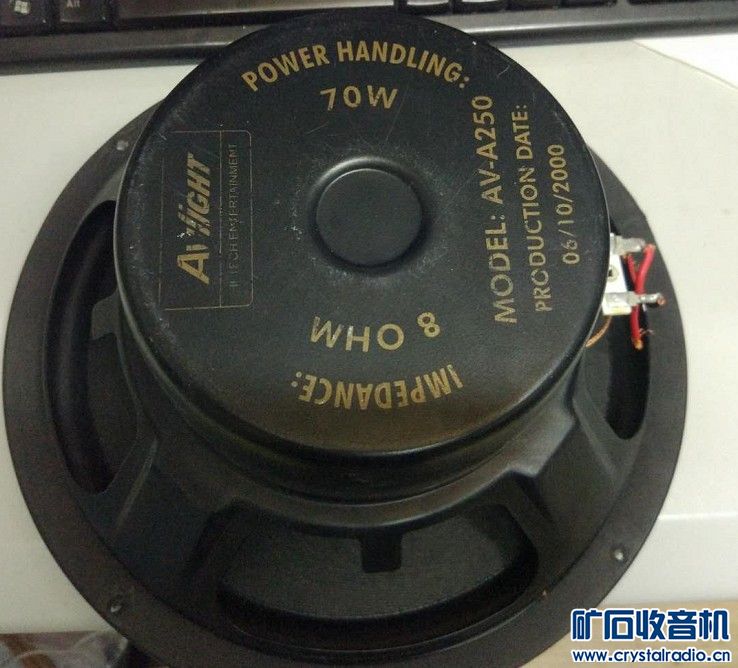

打算整10寸音响,结果买的音响箱子是8寸,咋整
发表于 2018-5-4 21:34:15 | 显示全部楼层 |阅读模式
如图,根本放不下,还以为扩下孔就可以放下,小点的是6.5寸,直接漏下去,尴尬了
 楼主| 发表于 2018-5-4 21:37:41 | 显示全部楼层
弱弱的问一句这种音响箱子效果好不好,是再淘8寸喇叭还是怎么办
发表于 2018-5-4 21:54:36 | 显示全部楼层
把孔补小些用六寸。直接在孔里用AB胶粘一圈木头挖休整好就行,一般情况其它地方烂了胶粘上的东西也掉不下来。还有一种办法是在音箱里面用螺丝固定一块挖好六寸动的木板或中密度板,将喇叭固定在那块板上,觉得外面难看就蒙一层纱布。
发表于 2018-5-4 21:59:30 | 显示全部楼层
你这种是ktv箱体吧,10寸的箱体好点的大几百上千的。

不配套 效果好听吗
效果没问题,如果堵上导音孔弄成密闭音箱或叫气垫音箱,声音虽小却比较好听。
      10吋喇叭最低谐振频率可能接近20Hz(赫芝)了,箱体容积可能最少也需要50L(升)。可能的话你应该查一查这个低音喇叭的规格参数,主要是谐振频率与所需容积。原有的音箱肯定不能使用。
      我的看法应该充分利用这个低音喇叭,重新选一对音箱,要知道10吋喇叭发出来的低音该是多么好听啊。

 楼主| 发表于 2018-5-5 11:33:53 | 显示全部楼层
嗯嗯,是KTV音响,没带米尺以为是10寸的
