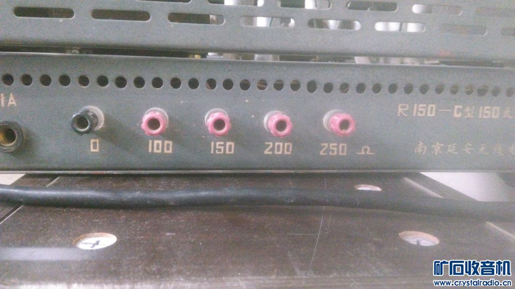

淘了一台飞虹R150-C的电子管扩音机,,少了几只管子,本人是菜鸟,不知道分别是什么管子,所以想请哪位大神能有这种机器的图纸发给我一份,感谢!
注意是飞虹,不是飞跃的.
发表于 2018-5-4 21:10:38 | 显示全部楼层
那4个挨在一起的应该是FU-7或者是807.
发表于 2018-5-6 19:43:58 | 显示全部楼层
拿飞跃的参考即可,0.01-0.47UF耦合电容一般都坏了
