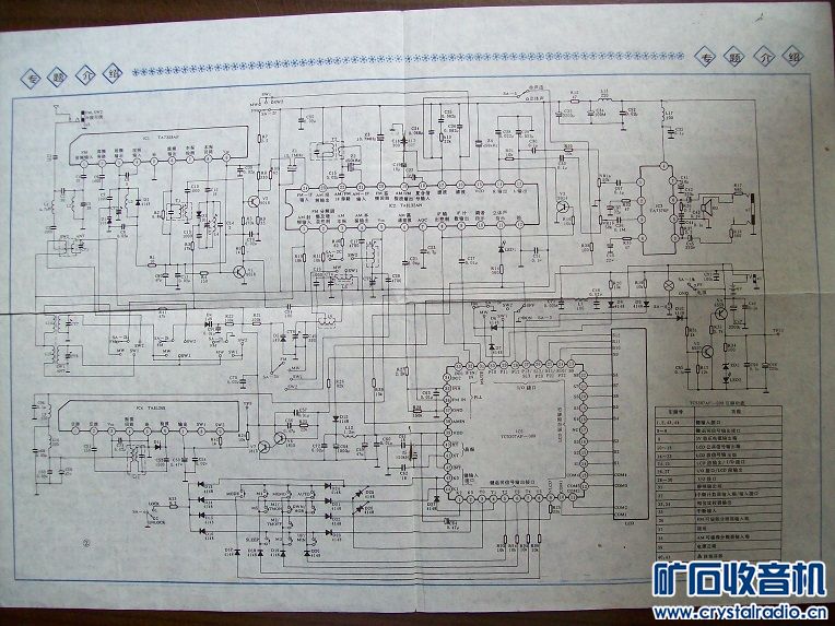

我在安徽,小时就喜欢听江苏家乡的广播,其中包括南京新闻台,中波900khz,可是我后来买的早期的第一代数调机咏梅9011型调在900时,杂音很大,无法收听,我以为是收听环境变了,也就作罢,后来,买了台德劲DE101,中波900时杂音更大,而且不对劲,像是机子自己的干扰,还去商店特地换了一台,毛病一样,可是德劲1103,德生的PL550都能正常收听,虽然有点杂音,包括我买的中夏6管套件机,都能听清,后来,我看了两台听不清的机子,准备找出毛病,后来发现,试验了几种线路,都是徒劳,这两台机子都是用的TA8132,一个是原始线路,德劲的是加了一级用k544的高放,都是一次变频,这是什么原因?
咏梅9111电路
咏梅9111电路
德劲DE101电路
德劲DE101电路

想办法把立体声解码关掉。

确实是中频2倍频干扰
