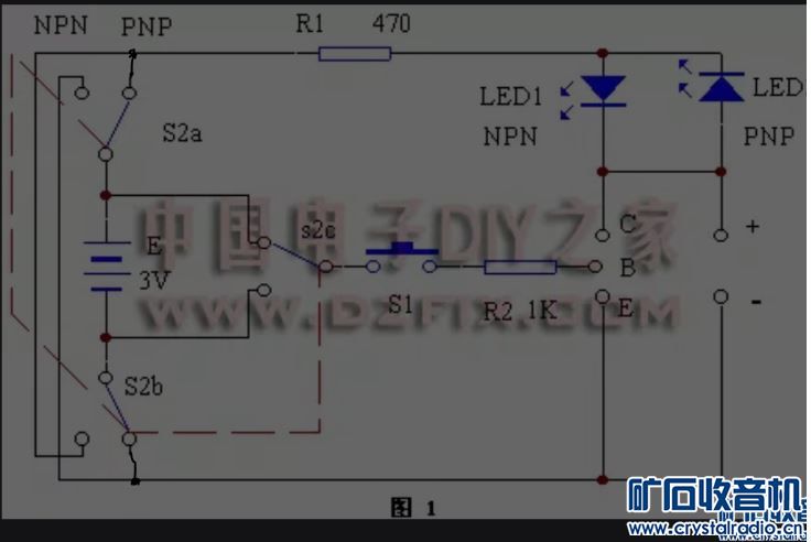

发表于 2018-5-4 18:24:41 来自手机 | 显示全部楼层 |阅读模式
他的连动地方怎么接线啊!我看不明白!怎么看着电池负极那边始终不通啊!或者那其中两个联动的小圈有个小头是不是要接到哪里?百度无果!
发表于 2018-5-4 18:34:43 | 显示全部楼层
原图没画完,这样接原理上就通了。
发表于 2018-5-4 18:35:43 | 显示全部楼层
把S2b或S1a的定触点左右换一下接线桩就行!

 楼主| 发表于 2018-5-4 18:46:18 来自手机 | 显示全部楼层
是不是换了以后仍然有两悬空的?今天琢磨很长时间了!

这是一个简易的三极管测试电路,那几个开关就是用来调换电源极性,你自己琢磨一下就可以搞出来。

这个简单了,好象还真是这样啊!只是图中的s2b定触片是不是不能按画的那样连接啊?是不是也要改到靠近电池的那个点上?
我也看出点儿门道了,只是不知道怎么改!今天就试试!
发表于 2018-5-5 07:11:47 来自手机 | 显示全部楼层
分别画出NPN和PNP管测led的电路图,再对照你这个测试电路就好理解了
