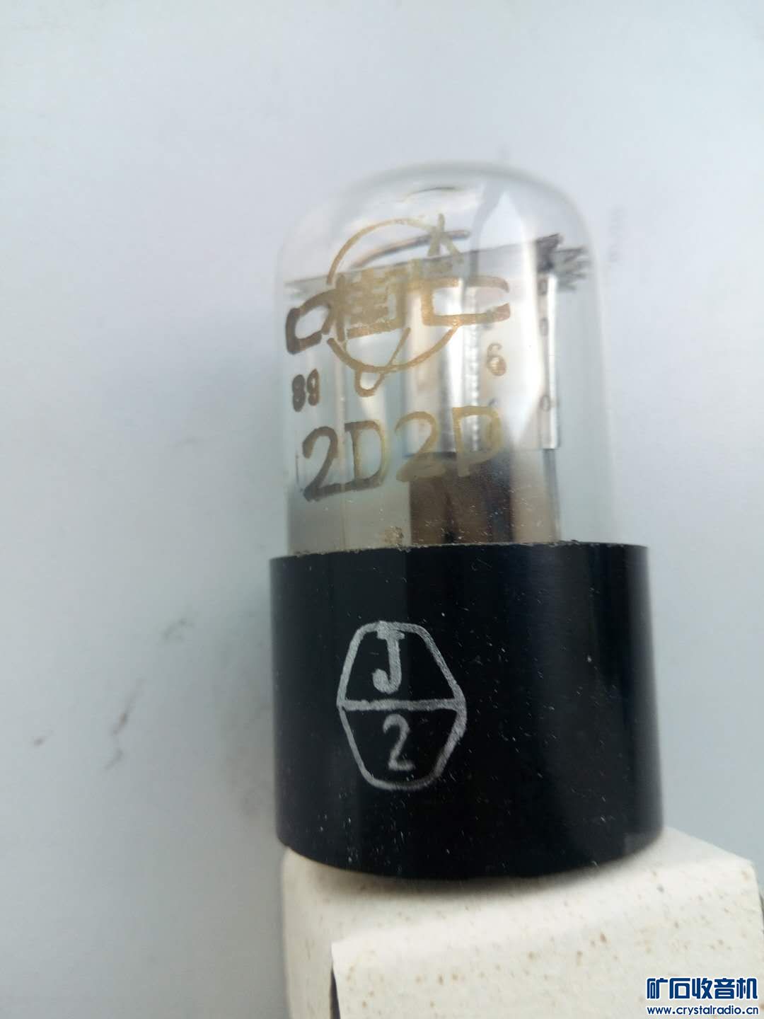

各位大神,清理仓库发现了十几个电子管,做什么用的?

收藏吧,2D2P常见用于614系列交流稳压器,做电压检测用,音响上无用武之地。

没有,就这一种型号,有十几个。

那就是说,这种型号是整流用的?

不是整流管,据说叫恒流管,我也有几只,没啥用。

是电压取样管,稳压器专用的。

交流稳压器用的,现在没有什么用途,保管好做古董。

综合一下,它是二极管,可以用作极小功率整流,以及超高频检波。通常利用其恒流特性制造交流稳压器里面的电压取样管。就在当时交流稳压器属于电子仪器由无线电厂制造个人极少制作与使用。现在有双向可控硅它早已被淘汰。
