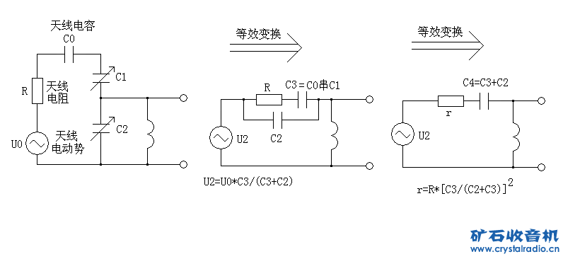

  以下针对自制的各种天线进行解释
  这里做个说明,以下解释以及相关模型的建立,源于天线理论,但针对中波天线加上了一些经验性的东西,不一定完全正确,当然,这些经验性的内容是在参数实测的基础上总结的。
  1、天线长度不够时,无法自谐振在目标频率,开环振子要串电感才能谐振,闭环振子要并电容才能谐振。矿机天线的等效电容,按每米10p至15p计算。短天线,按10pF计算,长的可以按15pF计算。室外天线的电感量,可以按照每米0.5uH至1uH估算。由于把天线电感忽略,全部归算到电容中,所以长天线的电容按15pF/米估算
  2、天线的阻抗表达为 Z = R + jX,式中R表示天线的内阻,X表示天线的电抗。在中波发射天线中,我们更希望X为0,这样就可以减小天线与高频功率放大器之间的能量交换,减轻发射机的负担。
  3、图中的信号源,含义是:
当天线作为发射天线,信号源指天线的输入信号,即功放输出信号,r为功放内阻
当天线作为接收天线,信号源指天线的输出信号,即天线电动势,r为负载
  4、等效电路中的电容与电感,只是表示在某一频率下的电抗呈容性还是感性。
  5、等效电路的参数理解
中波环状天线,可以理解为一个电感并联着分布电容,分布电容的影响较小,R是串联回路的损耗
中波直立天线,可以理解为一个电容串联着分布电感,分布电感的影响较小,R是串联回路的损耗
  6、关于R
不管作为接收还是发射,都可使用以上等效电路,而且R = 辐射电阻R0 + 损耗电阻R1
自制的天线,长度都远小于半波长,R0一般很小,对于一个小于30米的直立天线,R0只有零点几欧至几欧,何况我们无法把天线立起来,R0更是小得可怜。对于环状天线,天线的等效高度比直立天线小了一个数量级以上,R0就更小了。R0与有效高度的平方成正比,有效高度小了10倍,R0小了100倍。
对于环状天线,损耗电阻约为几欧至十几欧。对于直立天线,损耗电阻约为100至200欧(广播电台的天线很专业,可以小到几欧或更小),因此,我们自制的天线内阻R,实际上几乎等于它的损耗电阻R1。
  7、天线的效率
R0越大,说明天线的辐能力越强,也说明它的接收能力越强。在发射台,天线的效率使用R0/R计算。
自制的中波天线,R0/R非常小,效率低下,用于发射意味着大量能量浪费。
  8、天线的匹配举例
30米长的天线,串联电阻高达100至200欧,串联谐振回路的电感器或电容器的电抗常常只有1千欧左右。如果天线直接参与串联LC或直接参与并联LC进行谐振,回路的Q值会十分低下。影响选择性,而且会影响灵敏度。以下采用两个可调电容器进行阻抗变换。
  图中C3指C0与C1的串联值,如果C3与C2的比值为1,阻抗变换后,等效串联的天线电动势U2减小为原来的一半(即U0/2)。但等效串联电阻却减小为原来的1/4,回路Q值增加4倍。
由于C1与C2是同步调节的,所以在中波段内,阻抗变换关系变化不大。

 楼主| 发表于 2011-1-28 16:18:15 | 显示全部楼层
说明:以上关于天线的一些电抗参数,是在Q表中测量得到的。我的天线上的电波信号高达0.5V,Q表的激励电动势只有4mV有效值,Q表的激励信号太弱,受到电波信号的干扰,借住Q=800的线圈进行选频才够强测定了天线的参数,所以误差还是偏大一些。
当然,每个人的天线参数也不会完全相同的,以上参数只是给出一个参考值。

 楼主| 发表于 2011-1-28 21:15:50 | 显示全部楼层
当信号强度给定、天线也确定了,最大输出是个确定值,即阻抗匹配以后得到最大输出。
所以,天线直接导入LC不会是“信号最大”,实际是“匹配”以后输出信号最大。
