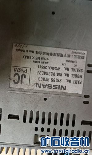

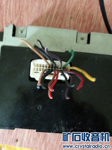

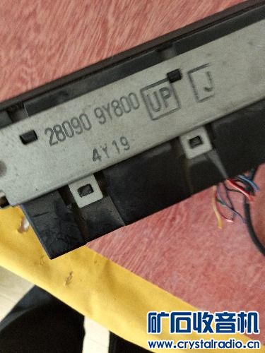

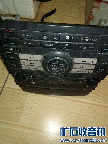

谁能告诉这台车机和屏幕的接线定义?非常感谢!
补充内容 (2018-5-3 08:32):
06款尼桑天籁上面的,不知道接线定义

玩车机的人太少了 不同车机走线不同   我组装的大众 电源  和音源输出 是分开的  看你这个线的排布   应该是车灯电源线在左   喇叭线在右  用12V 5A的电源  车机热早就过去  线路具体怎么接 你要问老手了

这个很好分的红色橙色黄色分别是电源正极,长电和小灯。黑色负极,同色线为喇叭线,单正双负,绿色电动天线。
