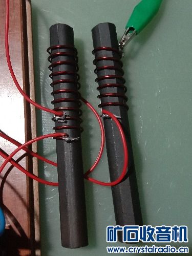

春节过后买了一支12×200毫米的镍锌磁棒,故意破坏切成两节。用1.0铜线。在第一只磁棒八圈。第六圈抽头接地第八圈场管第二支磁棒,六圈线头接地线尾接天线。空气单联280p350欧姆舌黄耳机×23dq检波,声音大的时候出乎意料毫不夸张震耳。本人纯属瞎鼓捣开心入门实验测试。希望各位老师矿佬多多指教(勿喷)本人纯属开心落在其中。把这次试验的喜悦,分享给朋友和老师。

 楼主| 发表于 2018-5-1 20:32:36 来自手机 | 显示全部楼层
笔误,线圈8匝

发表于 2018-5-1 21:59:07 | 显示全部楼层
做的很好!最好上个电路图。

发表于 2018-5-2 12:13:50 | 显示全部楼层
动手的乐趣很大,先赞一个。把电路图贴上来。我看你的文字描述与图片不太一致。

 楼主| 发表于 2018-5-2 14:04:51 来自手机 | 显示全部楼层
补发电路图,供大家参考,本人入门时间较短,请各位老师不要问这样那样论述和数据。谢谢!
