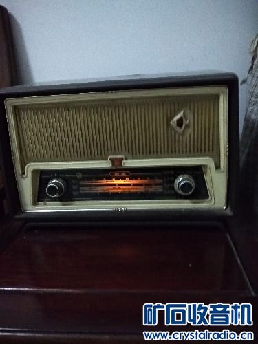

这台机子大概是六三年左右买的,当时二百多元,相当工人一年的工资,还要凭票才能买到,我一直收藏到今天,现在能开机,收台不多,估计天线线圈或者电容老化了。

 楼主| 发表于 2018-5-2 05:45:25 | 显示全部楼层
太子 发表于 2018-5-1 20:36
漂亮,能正常使用吗
不能正常使用,主要是收台少,声音也不太大,我每隔几个月就开机听听。

发表于 2018-5-2 09:34:35 | 显示全部楼层
是不是需要换两个管子试试,一个6A2,一个6P1
不差钱,连中放6K4也一起换掉,然后整机统调。毕竟是半个世纪的东西啦,再说现在空间也远没有过去那么干净,各种干扰知多少?加之有些电台相继停播,收台肯定会少。话说回来,收藏的心理是“占有”,使用嘛,则另当别论啦······如果单纯音轻,只直接换6P1就行。
