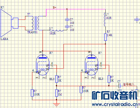

楼主: sunyiran
菲利普362A老机

 楼主| 发表于 2018-5-3 18:38:26 | 显示全部楼层
麻烦您把电路图单发一下,这机子底盘下面是立体安装的元件,很难测画,我只把功率部分大概画了一下,其他的没法画了。
 楼主| 发表于 2018-5-3 20:48:13 | 显示全部楼层
zgcaihong 发表于 2018-5-3 11:57
大型机器,搞响应该不难。
听到声了,交流声 ,等图纸。后级还好点,前级收音部分没图很困难。

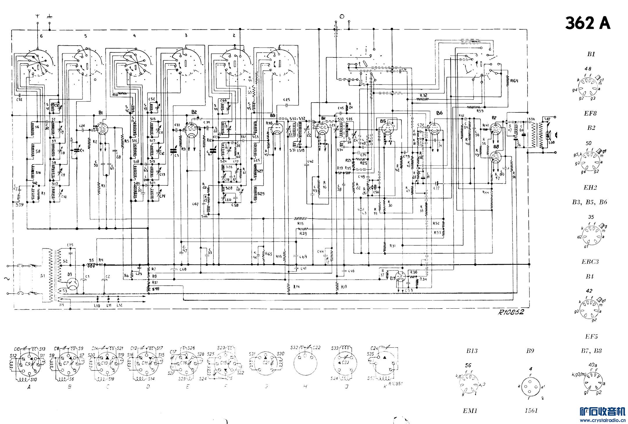

发表于 2018-5-3 22:47:26 | 显示全部楼层
Philips 362A 图纸
 楼主| 发表于 2018-5-4 14:09:04 | 显示全部楼层
非常感谢 已整好,收音基本正常。

 楼主| 发表于 2018-5-5 08:53:40 | 显示全部楼层
dong11116666 发表于 2018-5-5 08:10
高级货搞响应该不难。支持楼主,谢谢分享。
已经响了,连手机放音效果很好,收音中短波都有台,收到台附近啸叫,中放自激,末级中放管栅极串了一个5.6K电阻,自激没了,灵敏度有下降,跟踪也不大好,有时间再细调。近八十年的老机子,里面除了有的线皮有老化开裂,电解电容换过,其他的基本没动过,机械结构、波段开关还都好用。可以想见当时欧州的工业实力。
