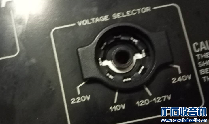

有谁会修进口功放机后背电源转换开关,请赐教!

现已弄清楚了,作为矿坛人,有责任有义务发上来。请看图
开关中间是连接杆,没有接线。把连接杆紧挨着的左下和右上两根线直接,就是220V电源。把连接杆紧挨着的左上和右下两根线直接,就是240V电源。
相对应的变压器初级接线如图,黄和红相连220V;锗和黑相连240V。就这么简单。实际上就是两个绕组,蓝白黄锗一组,黑红加边上一根看不清颜色的为一组。中间加几根抽头而已。供同学们以后参考。
开关
开关
初级
初级
